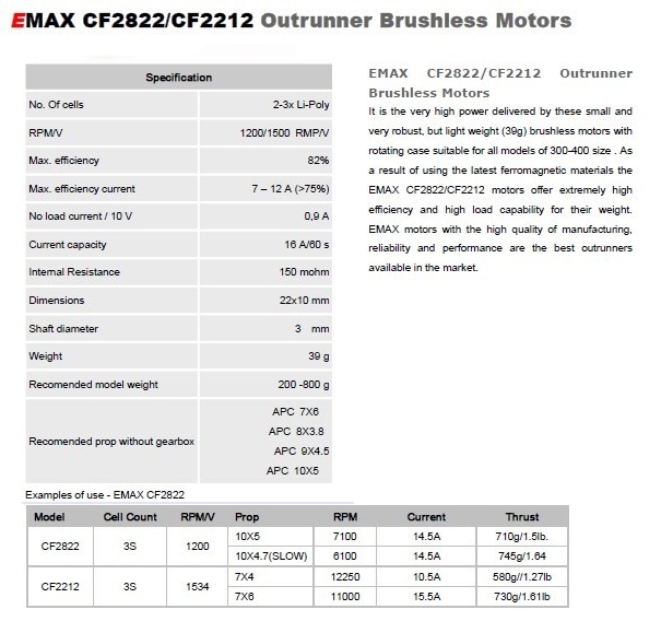

    سلام و عرض ادب عکس مشخصات برام واضح نیست خواستم بدونم موتور دقیقا چند kv هست ؟
    • پشتیبانی | 2 ماه پیش
      بنیامین طاهری سلام و احترام، موتور براشلس EMAX مدل CF2822 دارای ضریب سرعت 1200KV است؛ یعنی به‌صورت تئوری و در حالت بدون بار، به ازای هر ولت تغذیه حدود 1200 دور بر دقیقه خواهد داشت.
