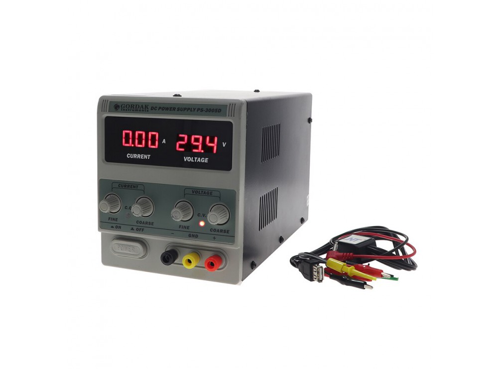

منبع تغذیه دیجیتال GORDAK مدل PS-3005D با ولتاژ خروجی 0 تا 30 ولت و جریان خروجی 0 تا 5 آمپر، ابزاری دقیق و قابل تنظیم است که دارای نمایشگر دوگانه دیجیتال LED برای نمایش ولتاژ و جریان می‌باشد. این منبع تغذیه با پایداری بالا و سیستم‌های حفاظتی در برابر اتصال کوتاه و بار اضافه، مناسب تعمیرات گوشی‌های موبایل، لپ‌تاپ‌ها، شارژ سریع باتری‌ها و آزمایشگاه‌های آموزشی و تحقیقاتی است. از ویژگی‌های بارز این دستگاه می‌توان به قابلیت تنظیم دقیق ولتاژ و جریان، پایداری بالا، و خنک‌کننده هوشمند اشاره کرد که آن را به گزینه‌ای ایده‌آل برای متخصصان و علاقه‌مندان به الکترونیک تبدیل کرده است.

GORDAK PS-3005D With high precision, DC stabilized power supply is a new type of professional power supply developed by GORDAK for specific maintenance of mobile communication. Used high sensitivity indicator type to demonstrate that reflected in rapidly the electronic service process the fast change parameter, it is different common stabilized power supply adopting the newest design idea and new style circuitry reach supper features and functions. Maximum current stabilization protection and cutting-st le protection circuit enables continuous and adjust operation. It controls on time of the loaded short circuit and over slow to prevent the faulty mobile phone board from being damaged again. Can be cell phone battery fast chargers use and not damage lithium battery. No noise, high efficiency environmentally friendly, meeting European standards.
input voltage: 230 VAC 50Hz
output voltage: 0-30V adjustable
output current: 0-5A adjustable
ripple voltage: 2mV
ripple current: 3mA
dimensions: 110 (W) x 156 (H) x 260 (D) mm
weight: 4.3kg
dual LED display for voltage and current
coarse and fine adjustments of voltage and current
protection mode: voltage or current limiting
output connectors: 4mm banana plug (non-insulated)
organic glass front panel / other panels made of steel
fuse-protected
