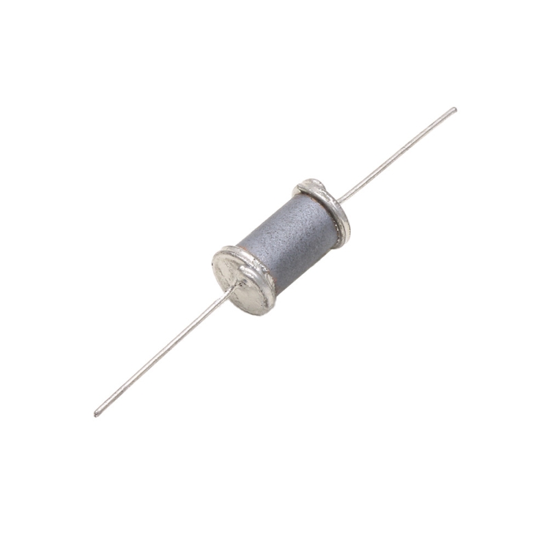

مقاومت‌های غیرسلفی (Non-Inductive Resistors) نوعی از مقاومت‌ها هستند که به گونه‌ای طراحی شده‌اند که اثرات القایی (سلفی) را به حداقل برسانند. این ویژگی باعث می‌شود که این مقاومت‌ها در فرکانس‌های بالا و در مدارهایی که به دقت بالا نیاز دارند، عملکرد بهتری داشته باشند.
مقدار مقاومت : 600 اهم
مدل : axial
تلرانس : 10 درصد
ابعاد : 22x12 میلی متر
کاربرد
محیط هایی با دمای کارکرد بالا
مدارهای فرکانس بالا
صنایع نظامی
resistance:  600 ohm
resistance tolerance: 10%
terminal type: axial
diameter : 22x12 mm

    سلام، در مورد مقاومت 600 اهم گرافیتی غیر سلفیSIEMENS - در DC مقدار مقاومت درسته اما از فرکانس حدود 30 کیلوهرتز مقدار مقاومت شروع به کاهش می کند و در 10 مگاهرتز به کمتر از یک بیستم می رسه و رفتارش در فرکانس بالا کاملا سلفی هست. (البته این نتایج آزمایش من بود)
    • پشتیبانی | 8 ماه پیش
      A Abedini سلام و احترام، عنوان «غیرسلفی» در این نوع مقاومت‌ها به این معناست که در مقایسه با مقاومت‌های سیمی، اندوکتانس ذاتی آن‌ها در فرکانس‌های پایین و کاری معمول به‌مراتب کمتر است و برای کاربردهای DC و AC با فرکانس‌های پایین مناسب‌اند، اما این ویژگی به هیچ‌وجه به معنای عملکرد ایده‌آل در فرکانس‌های بالا نیست؛ با افزایش فرکانس، اثر اندوکتانس پایه‌ها و ساختار داخلی و همچنین ظرفیت‌های پراکنده اجتناب‌ناپذیر شده و رفتار امپدانسی قطعه تغییر می‌کند، به‌طوری‌که در ناحیه چند صد کیلوهرتز تا مگاهرتز دیگر نمی‌توان آن را یک مقاومت خالص یا واقعاً غیرسلفی در نظر گرفت و مشاهده رفتار سلفی یا کاهش امپدانس کاملاً قابل انتظار است.
