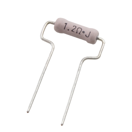

مقاومت ضد شوک (Surge Resistor) متال اکسید 1.2 اهم 2W ژاپنی مارک KOA سری MOSX2
کد کالا: 2011019117
مقاومت متال اکسید ضد شوک 1.2Ω با توان 2W از سری MOSX2 شرکت KOA با قابلیت تحمل پالس‌های ولتاژی و جریان‌های لحظه‌ای بالا در مدارهای قدرت.
مقاومت‌های سری MOSX2 شرکت KOA از نوع متال اکسید فلزی بوده و برای تحمل شرایط سخت الکتریکی مانند شوک‌های ولتاژی، جریان‌های لحظه‌ای بالا و پالس‌های انرژی طراحی شده‌اند. مقدار مقاومت 1.2 اهم در این سری برای کاربردهایی که نیاز به محدودسازی جریان‌های اولیه یا کنترل پالس‌های لحظه‌ای دارند بسیار مناسب است. ساختار داخلی این مقاومت‌ها بر پایه لایه متال اکسید با پوشش سرامیکی مقاوم در برابر حرارت و شعله طراحی شده که باعث افزایش پایداری حرارتی، طول عمر بالا و عملکرد مطمئن در محیط‌های صنعتی می‌شود.
این مقاومت با توان نامی 2 وات در دمای مرجع 70°C قادر است در مدارهای تغذیه، منابع سوئیچینگ، محافظت در برابر Surge و محدودسازی جریان هجومی استفاده شود. همچنین ضریب دمایی کنترل‌شده و تحمل ولتاژ بالا باعث شده این قطعه در مدارهایی که مقاومت‌های معمولی کربنی یا فیلمی دچار آسیب می‌شوند عملکرد بسیار پایدارتری داشته باشد. کیفیت ساخت ژاپنی KOA و استانداردهای سخت‌گیرانه تولید، این سری را به گزینه‌ای مطمئن برای طراحی تجهیزات الکترونیکی صنعتی و حرفه‌ای تبدیل کرده است.

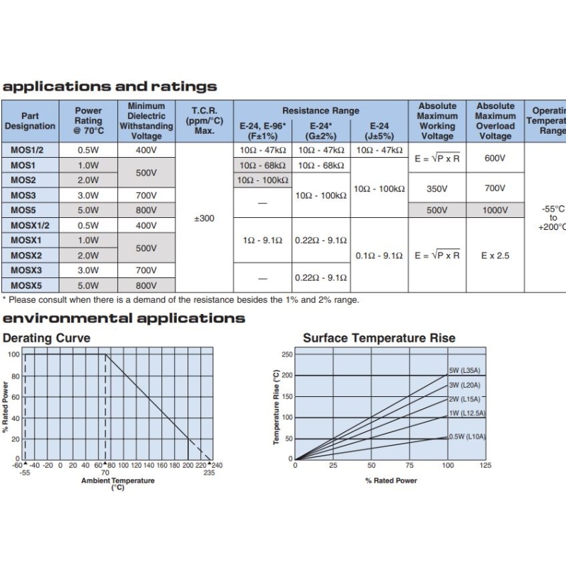

  • مقدار مقاومت: 1.2Ω
  • توان نامی: 2W
  • نوع مقاومت: Metal Oxide Surge Resistor
  • سری: MOSX2
  • حداکثر ولتاژ اضافه بار: 2.5 برابر ولتاژ کاری
  • حداکثر ضریب دمایی مقاومت (TCR): ±300ppm/°C
  • ولتاژ دی‌الکتریک: 500V
  • بازه دمای کاری: -55°C تا +200°C
  • قطر بدنه (D): 4.0±0.5mm
  • طول بدنه (L): 12.0±1.0mm
  • قطر پایه (d): 0.8mm
  • حداقل طول پایه (l): 30mm
  • سازنده: KOA Speer Electronics
  • کشور برند: ژاپن
