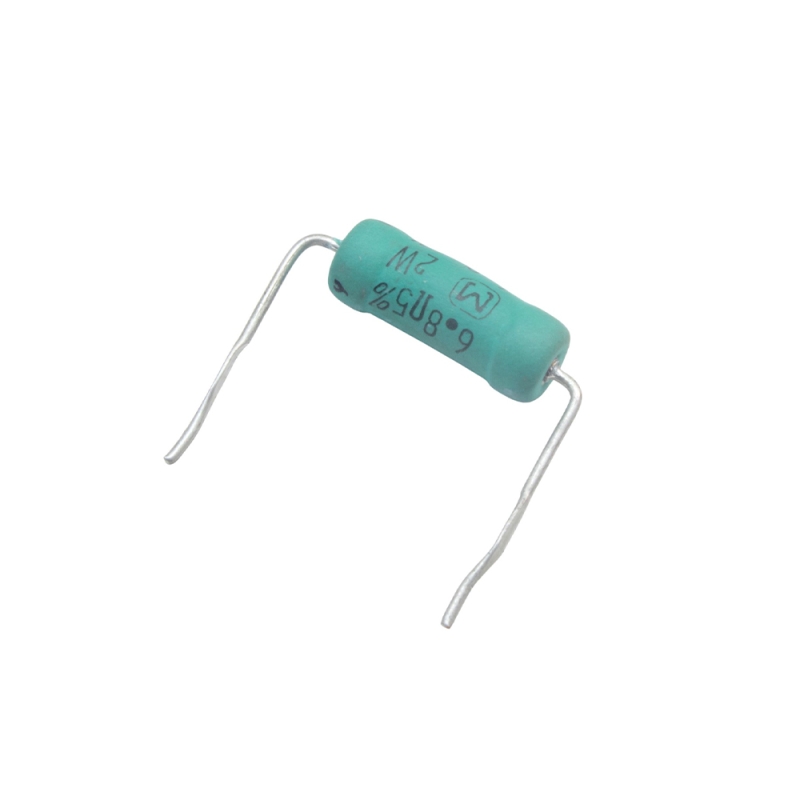

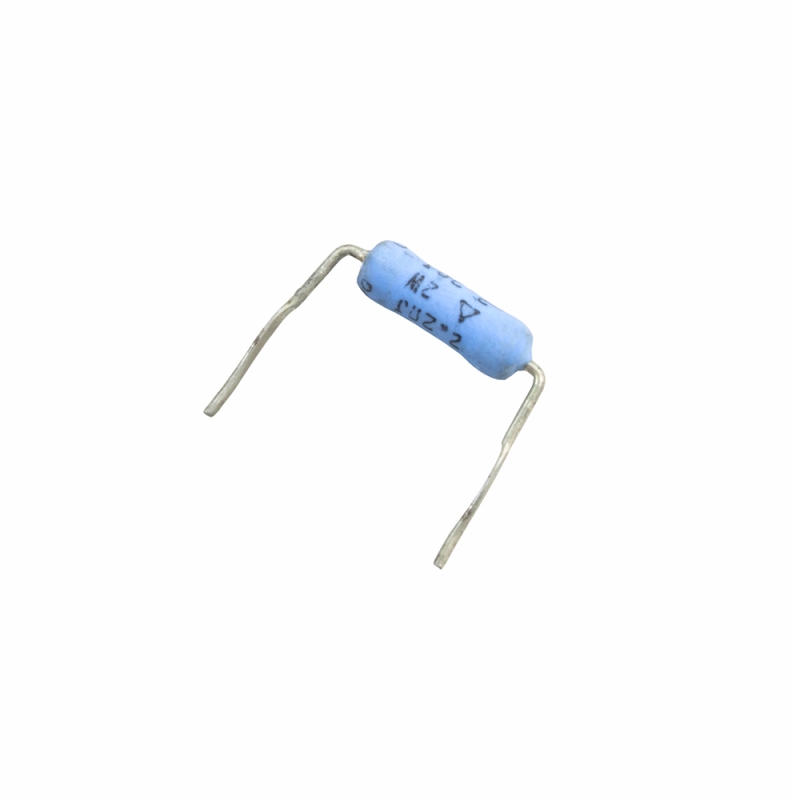

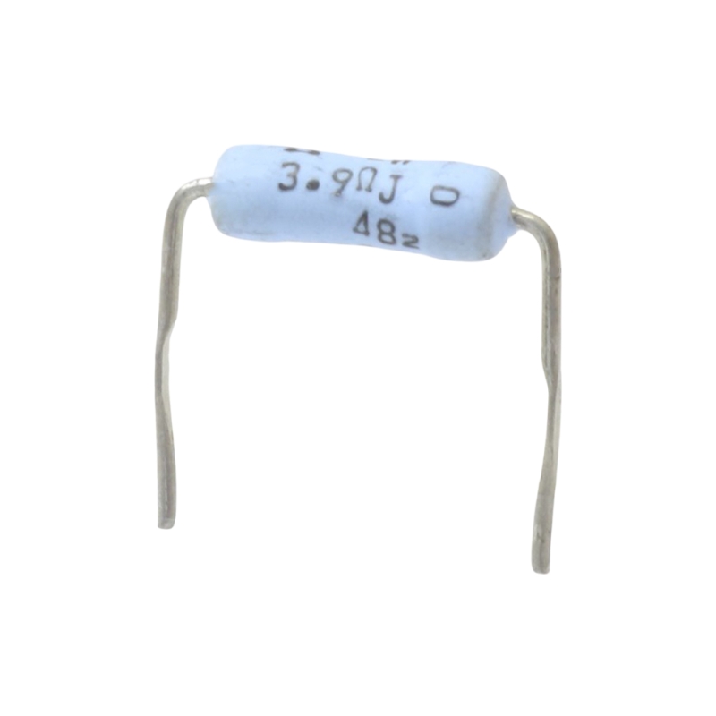

این قطعه یک مقاومت متال اکسید سری ERX ساخت شرکت ژاپنی MATSUSHITA (Panasonic) است که با توان 2 وات و مقدار مقاومت دقیق 3.9 اهم طراحی شده و به‌طور خاص برای مقاومت در برابر ولتاژهای ضربه‌ای (Surge) و جریان‌های گذرای بالا به‌کار می‌رود. بدنه‌ی این مقاومت استوانه‌ای با روکش پوششی مقاوم در برابر حرارت و رطوبت محافظت شده و به‌دلیل استفاده از ساختار متال اکسید، نسبت به انواع کربنی یا سیم‌پیچ‌شده دوام و پایداری دمایی بالاتری دارد. از ویژگی‌های اصلی این قطعه می‌توان به پایداری طولانی‌مدت، تلفات توان پایین، مقاومت در برابر نویز، و عملکرد قابل‌اطمینان در مدارهای حفاظتی اشاره کرد. این مقاومت‌ها در سری ERX به‌گونه‌ای طراحی شده‌اند که در سیستم‌های حساس مانند منابع تغذیه، اینورترها و مدارات حفاظتی ولتاژ نقش موثری در جلوگیری از آسیب ناشی از شوک‌های الکتریکی دارند. پیکربندی پین‌ها از نوع DIP با پایه‌های سیمی برای نصب از طریق سوراخ (THT) بوده و مناسب برای لحیم‌کاری دستی یا ماشینی است.
  • نوع مقاومت: متال اکسید (Metal Oxide Film)
  • مقدار مقاومت: 3.9 اهم
  • توان نامی: 2 وات
  • نوع نصب: DIP (Through Hole)
  • نوع پایه: سیمی (Axial Leaded)
  • تحمل ولتاژ شوک: تا 400 ولت (طبق سری ERX)
  • تحمل دمای کاری: از °C -55 تا °C +235
  • تلرانس مقاومت: ±5٪
  • کشور سازنده: ژاپن
  • برند سازنده: MATSUSHITA (Panasonic)
  • سری قطعه: ERX
