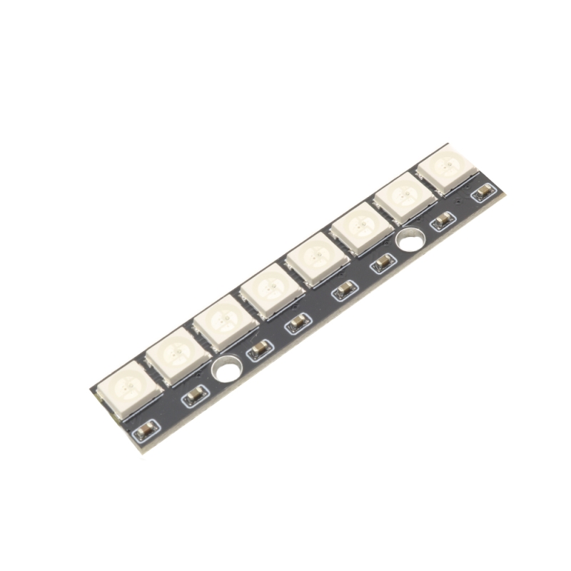

ماژول LED RGB خطی WS2812 یک برد آماده شامل 8 عدد LED RGB آدرسپذیر است که هر LED دارای مدار کنترل داخلی برای دریافت و ارسال داده میباشد. این ساختار باعث میشود بتوان چندین LED را بهصورت زنجیرهای به یکدیگر متصل کرده و هر پیکسل را بهصورت مستقل کنترل کرد.هر LED در این ماژول از سه رنگ اصلی قرمز، سبز و آبی تشکیل شده و با ترکیب این رنگها امکان ایجاد طیف گستردهای از رنگها فراهم میشود. اطلاعات رنگ و روشنایی از طریق یک خط داده دیجیتال ارسال شده و نیازی به سیمکشی جداگانه برای هر LED وجود ندارد.این ماژول برای پروژههای نورپردازی، تابلوهای LED، نمایشگرهای نوری، ساخت ماکت، کاردستیهای الکترونیکی و افکتهای نوری با استفاده از میکروکنترلرهایی مانند Arduino، ESP و سایر کنترلرهای دیجیتال مناسب است.
- نوع: ماژول LED RGB آدرسپذیر
- مدل LED: WS2812
- تعداد LED: 8 عدد
- نوع LED: RGB SMD
- ولتاژ تغذیه: 5V DC
- جریان مصرفی هر LED: حدود 20mA
- رابط کنترل: تک خط داده دیجیتال
- تعداد پایه: 4 پایه
- نوع کنترل: دیجیتال پیکسلی
- ابعاد برد: 50 × 10 میلی متر
- جنس فیبر: فایبرگلاس
- رنگ چاپ برد: مشکی
- نوع اتصال: لحیمکاری سیم یا کانکتور
