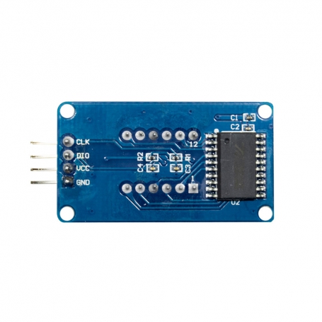

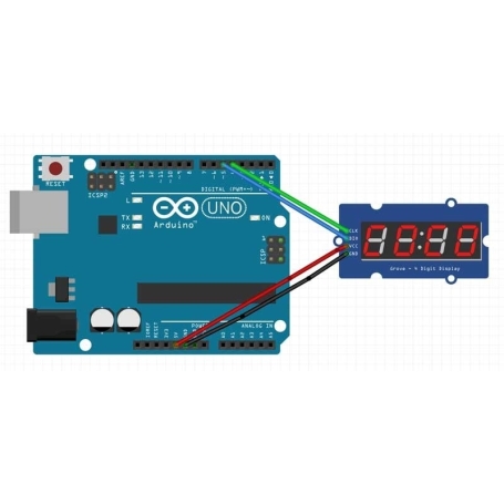

در حالت عادی برای راه اندازی سون سگمنت 4کاناله به روش مولتی پلکس به12پین نیاز دارید ولی با استفاده از این ماژول می توانید تنها با استفاده از دو پین با استفاده از پروتکلi2c  اقدام به راه اندازی 4 سون سگمنت کنید. تراشه مورد استفاده در این ماژول TM1637 بوده که قادر به پشتیبانی از سون سگمنت ها آند مشترک است. ولتاژ کاری این ماژول 3.3~5V بوده که در ولتاژ 5V حداکثر جریان 80 میلی آمپر می کشد. پایه ها خروجی در این ماژول به شرح زیر است:
 VCC, DIO, CLK, GND
پایهDIO  پایه خروجی دیتا  و پایهCLK  به منظور تنظیم کلاک است.

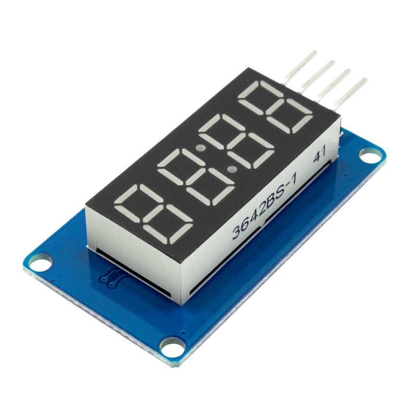

مشخصات:
ولتاژ کاری: 3.3-5 ولت
حداکثر جریان :80mA
رنگ سگمنت: قرمز
سایز سگمنت : 0.36 اینچ

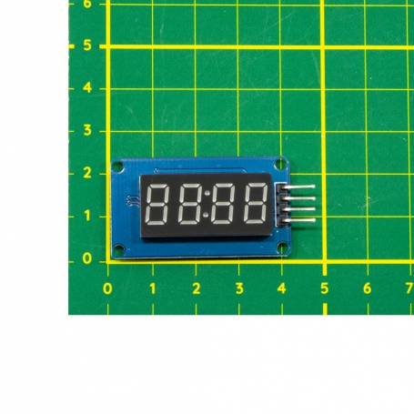

  • سید حامد حجت | 3 هفته پیش
    نمایشگر روی ماژول هست یا اونو باید جدا سفارش داد؟
    • پشتیبانی | 3 هفته پیش
      سید حامد حجت سلام و احترام، نمایشگر سون سگمنت چهاررقمی روی این ماژول نصب شده است و نیازی به سفارش جداگانه نمایشگر ندارید.
