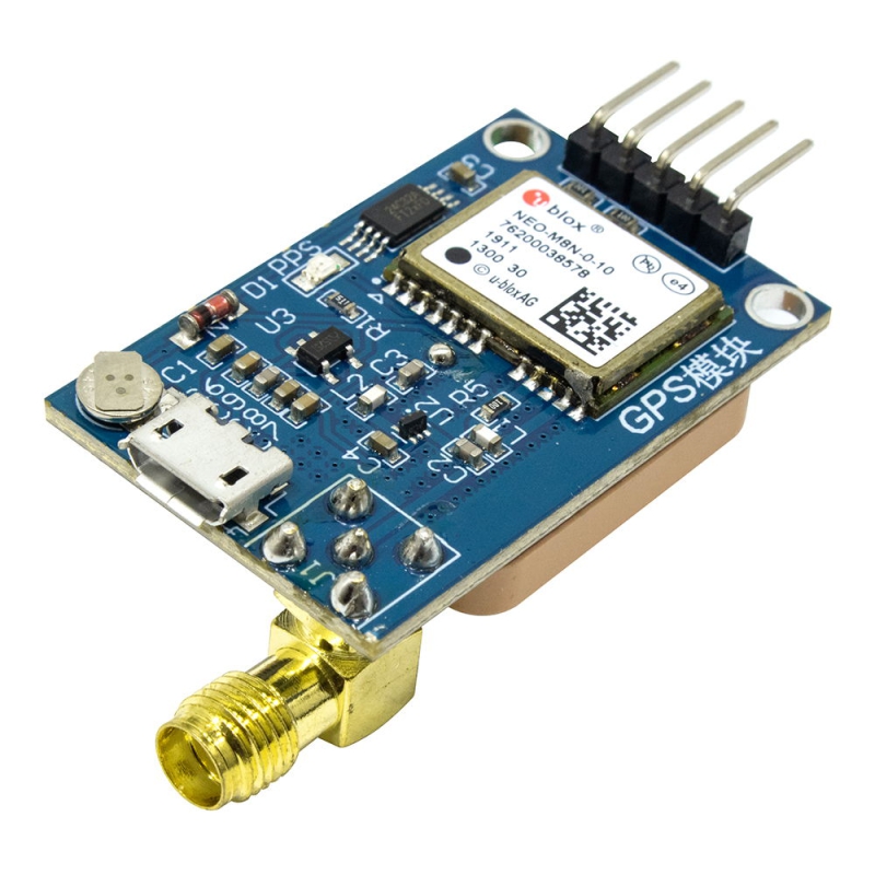

ماژول GPS UBLOX NEO-M8 به همراه آنتن داخلی
کد کالا: 3011001038
GPS با قدرت گیرندگی بالا در مکان های بسته مدل UBLOX NEO-M8
ماژول های NEO یکی از حرفه ای ترین ماژول های GPSاست که ساخت شرکت U-blox آلمان است و از آنتن اکتیو پشتیبانی می کند. این ماژول صور فلکی متعدد را به طور همزمان تشخیص می دهد و دقت مکان یابی برجسته ای را در مکان هایی مانند مناطق دره و کم ارتفاع شهری یا مکان هایی با سیگنال های ضعیف نشان می دهد. همچنین این ماژول از صداقت حفظ پیام، Geofencing (تکنولوژی برای ایجاد مناطق مشخص مجازی جغرافیایی) و تشخیص کلاهبرداری با قابلیت تنظیم درگاه به منظور پاسخگویی به نیاز های مشتری، پشتیبانی می کند و عملکرد بالایی را با توان مصرفی کم دارد و دارای حافظه داخلی به منظور ذخیره تنظیمات است. همچنین بر روی این ماژول باطری قابل شارژ درنظر گرفته شده است. ماژول یک فلش داخلی نیز دارد که به منظور به روز رسانی firmware آن است. پروتکل ارتباطی آن از نوعUARTاست که توسط هرگونه میکروکنترلر قابل راه اندازی است و دارای مبدل USB برای تغذیه می باشد. سرعت بالای دریافت اطلاعات و مکان یابی با دقت بسیار بالا و راه اندازی سریع باعث محبوبیت ماژول در کاربردهای صنعتی شده است.
ابعاد 25.1 *39.1 میلی متر
ولتاژ ورودی 2.7 تا 3.6 ولت
قابلیت اتصال آنتن خارجی با سوکت SMA مادگی
پشتیبانی از  BeiDou, Galileo, GLONASS, GPS / QZSS
پشتیبانی از پروتکل های ارتباطیUART
دقت مکان یابی (GPS) 2.5 متر
دقت سیگنال پالس زمانی RMS 30 نانو ثانیه و 99% 60 نانو ثانیه
بازه فرکانس سیگنال پالس زمانی از 0.25Hz تا 10MHz
دقت سرعت 0.05 m/s
قابلیت عملکردی تا سرعت 500 m/s و ارتفاع 50000 متر از سطح دریا

  • علی نجابتی | 3 ماه پیش خریدار
    سلام موجودی فعلی روش حافظه فلش داره؟؟
    یه بار با u-center تنظیم کنم و درگیر تنظبمات دقیق با UBX نشم؟؟
    قراره با STM32F401RE راه بندازم
    • پشتیبانی | 3 ماه پیش
      علی نجابتی سلام و احترام، ماژول GPS UBLOX NEO-M8 معمولاً دارای حافظه فلش داخلی برای ذخیره تنظیمات است، اما وجود و مقدار آن به نسخه دقیق ماژول بستگی دارد. در صورتی که نسخه دارای فلش باشد، می‌توان تنظیمات انجام‌شده با نرم‌افزار u-center را ذخیره کرد تا پس از خاموش و روشن شدن باقی بماند. در غیر این صورت تنظیمات فقط در حافظه موقت ذخیره می‌شود و باید مجدداً ارسال شود. برای استفاده با STM32F401RE نیز می‌توانید از ارتباط UART استفاده کنید.
  • عبدالرضا تاجيك | 6 ماه پیش
    از سرویس BeiDou هم میشه استفاده کرد؟
    ممنون
    • پشتیبانی | 6 ماه پیش
      عبدالرضا تاجيك سلام و احترام، بله ماژول‌های سری NEO-M8 شرکت یوبلاکس از سیستم‌های موقعیت‌یاب چندگانه از جمله BeiDou پشتیبانی می‌کنند. این ماژول به صورت هم‌زمان قابلیت دریافت و پردازش سیگنال‌های چندین صورت فلکی ماهواره‌ای را داراست که باعث بهبود دقت و سرعت تعیین موقعیت می‌شود. شما می‌توانید از طریق تنظیمات و ارسال دستورات پیکربندی (NMEA یا UBX) به ماژول، صورت‌های فلکی فعال را مدیریت کرده و امکان استفاده از سیستم BeiDou را طبق مشخصات فنی سازنده فعال یا بررسی نمایید.
  • محمدسعید صفری | 6 ماه پیش
    از سری های ublox m9n هم موجود کنید لطفا
  • محمدطاها | 8 ماه پیش
    آیا امکان استخراج جداگانه مختصات gps bds glonass galileo هست و قابلیت شخصی سازی مثلا انتخاب کنم که چه سیستمی همزمان فعال باشه مثلا gps و galileo یا چیز دیگه ؟
    سلام این که کانکتور sma داره بهتره یا مدلی که u fl میخوره ؟
    • پشتیبانی | 8 ماه پیش
      محمدطاها سلام
      تفاوتی در کارکرد ندارند
    سلام امکان نمایش مختصات تفکیک شده و جداگانه روی lcd با کمک esp32 ممکنه ؟ مثلا مختصات gps bds glonass galileo هر کدام را جداگانه دریافت کنه و میشه قابلیتی بهش داد داخل میکروگنترلر انتخاب کنم که چه سیستم های ناوبری فعال باشه مثلا انتخاب کنم فقط bds و glonass کار کنه یا ...
      محمدطاها سلام
      بله امکان پذیر است
      لطفا دیتاشیت مطالعه شود
  • مهدی صدقی | 9 ماه پیش
    باسلام
    آیا می توان آنتن اکتیو برای این ماژول استفاده نکنیم؟
    و اینکه آنتن سرامیکی خودش جوابگو هست ؟
    • پشتیبانی | 9 ماه پیش
      مهدی صدقی سلام و احترام، بله استفاده از آنتن اکتیو اجباری نیست و این ماژول با آنتن سرامیکی داخلی نیز کار می‌کند. آنتن داخلی در فضای باز و با دید مناسب به آسمان معمولاً پاسخ‌گو است، اما در محیط‌های بسته، داخل خودرو یا مکان‌هایی با تضعیف سیگنال، حساسیت و سرعت فیکس کاهش می‌یابد. در چنین شرایطی آنتن اکتیو خارجی عملکرد پایدارتر و دقیق‌تری فراهم می‌کند.
  • سعید ترابی فرد | 10 ماه پیش خریدار
    سلام. من این ماژول رو خریداری کردم. پروتکل ارتباطی این ماژول و نحوه ارتباط باهاش رو میخواستم.
    • پشتیبانی | 10 ماه پیش
      سعید ترابی فرد سلام و احترام، این ماژول GPS مبتنی بر چیپ u-blox NEO-M8 است و ارتباط اصلی آن از طریق رابط سریال UART برقرار می‌شود؛ پروتکل پیش‌فرض خروجی، NMEA 0183 بوده که شامل جملات استاندارد موقعیت، زمان و سرعت است و علاوه بر آن از پروتکل اختصاصی UBX نیز پشتیبانی می‌کند که برای تنظیمات پیشرفته و دریافت داده‌های دقیق‌تر استفاده می‌شود، ارتباط با ماژول معمولاً با اتصال پایه‌های TX و RX به پورت سریال میکروکنترلر یا مبدل USB به TTL و تنظیم نرخ baud مناسب انجام می‌شود.
  • هاشم شاهسونی | 1 سال پیش خریدار
    سلام، لطفا این مازول رو موجود کنید. بیشتر از یک سال هست که موجود نیست! قسمت موجود شد خبرم کن رو هم فعال کردم. ممنون.
      هاشم شاهسونی سلام این کالا در حال تامین موجودی بوده و به زودی موجود خواهد شد. با استفاده از گزینه "موجود شد به من خبر بده" میتوانید بوسیله ایمیل، از تجدید موجودی این کالا مطلع شوید.
  • وحید نعمتی | 2 سال پیش
    آیا این ماژول مختصات بدست آورده را میتواند انتقال دهد؟ یعنی به خودرو یا هر وسیله دیگری که به آسمان باز دسترسی داشته باشد و مختصات بدسآورده را انتقال دهد به تلفن همراه یا...؟ راه انتقال وتبادل اطلاعات چگونه است؟
      وحید نعمتی سلام
      نیاز به یک میکروکنترلر دارد
      این ماژول فقط خروجی GPS دارد
