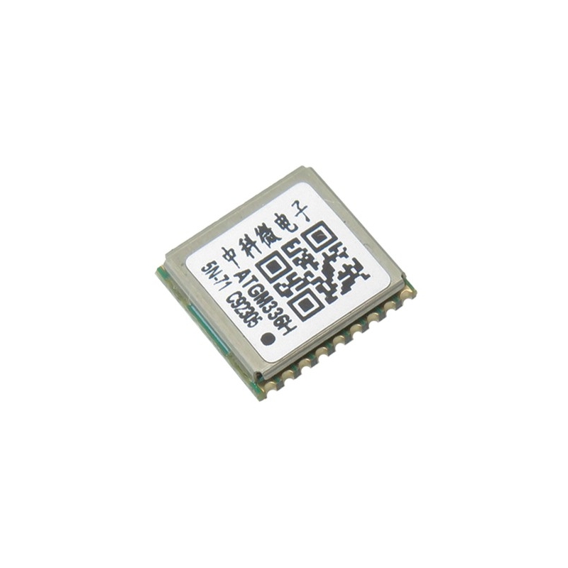

ماژول ATGM336H-5N71 یک ماژول موقعیت‌یاب ماهواره‌ای حرفه‌ای و بسیار کوچک است که بر پایه تراشه AT6558 طراحی شده و امکان دریافت هم‌زمان سیگنال از چندین سامانه ناوبری ماهواره‌ای شامل GPS، BDS و GLONASS را فراهم می‌کند. این ماژول با برخورداری از 32 کانال ردیابی، قادر است داده‌های موقعیت، زمان و سرعت را با دقت بالا و پایداری مناسب حتی در شرایط سیگنال ضعیف ارائه دهد.
پشتیبانی از موقعیت‌یابی چندسیستمی باعث افزایش سرعت فیکس اولیه و بهبود دقت در محیط‌های شهری یا شرایط دید محدود آسمان می‌شود. ATGM336H-5N71 از پروتکل استاندارد NMEA0183 برای ارسال داده‌ها استفاده می‌کند و از طریق رابط UART به‌راحتی به میکروکنترلرها و بردهای پردازشی متصل می‌شود.
مصرف انرژی پایین در کنار امکان تنظیم نرخ به‌روزرسانی از 1 تا 10 هرتز، این ماژول را برای کاربردهای پرتابل و باتری‌محور بسیار مناسب کرده است. وجود مدار تشخیص آنتن و محافظت در برابر اتصال کوتاه، سطح اطمینان و ایمنی طراحی را افزایش می‌دهد. همچنین پشتیبانی از A-GNSS و خروجی پالسی دقیق 1PPS، آن را به گزینه‌ای قابل اعتماد برای کاربردهای ناوبری، زمان‌سنجی و پروژه‌های حرفه‌ای الکترونیکی تبدیل می‌کند. اطلاعات این بخش بر اساس دیتاشیت رسمی سازنده استخراج شده است

The ATGM336H-5N71 is a high-performance GNSS positioning and navigation module based on the AT6558 low-power SoC. It supports simultaneous reception of multiple satellite navigation systems including GPS, BDS (BeiDou), and GLONASS, significantly improving positioning reliability and fix speed in challenging environments.
With 32 tracking channels and high sensitivity, this module delivers stable and accurate positioning even under weak signal conditions. It outputs standard NMEA0183 messages via UART, ensuring seamless integration with microcontrollers, embedded systems, and single-board computers.
The module features low power consumption, making it ideal for battery-powered and portable applications. Adjustable update rates from 1Hz up to 10Hz allow designers to balance power efficiency and real-time performance. Built-in antenna detection and short-circuit protection enhance system safety and robustness, while A-GNSS support reduces time to first fix. The 1PPS output enables precise timing applications.
