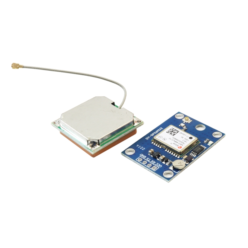

    سلام انتن همراه این مدل اکتیو هست ؟ و ایا انتنی داره میتونه galileo و bds و gps و glonass را کاملا دریافت کنه؟
    • پشتیبانی | 7 ماه پیش

    چرا داخل تصاویر توضیحات پایین neo 6m هست مگه این ماژول m8n نیست ؟
    راستی یک سوال دیگر فرق این ماژول با ماژول های دیگر Gps neo m8n که کنار سوکت u fl یک سوراخ (انگار جای پیچ هست) در بقیه ماژول های m8n سه خط شبیه پد مسی برای لحیم چیزی هست چیه ؟ یا فرق این با اون مدل ماژول m8n که داخل سایت شما هست و سوکت sma داره چیه کدوم بهتره ه ؟
      محمدطاها سلام
      ماژول سری 8 بوده و چون شکل و فوت پرینت مازول ها یکی بوده و مازول مغایرتی ندارد از این عکس استفاده شده است
      مدل های مختلف خروجی آنتن های مختلفی دارند که تاثیری در کارکرد ندارند

    سلام. چرا تصویر مربوط به Neo 6m ورژن ۲ هستش؟ نکنه این ارسال بشه ؟ آخه این قیمتش یک سوم قیمت Neo M8N هستش.
      دلال طرفی سلام
      با تشکر از شما
      تصاویر تصحیح شد

  • محمد صادقی | 2 سال پیش خریدار
    این ماژول m8 نیست بلکه m6 فرستاده شده برای من
      محمد صادقی سلام در صورت بروز مشکل لطفا از بخش تیکت مشکل خود را با کارشناسان در میان بگذارید .
