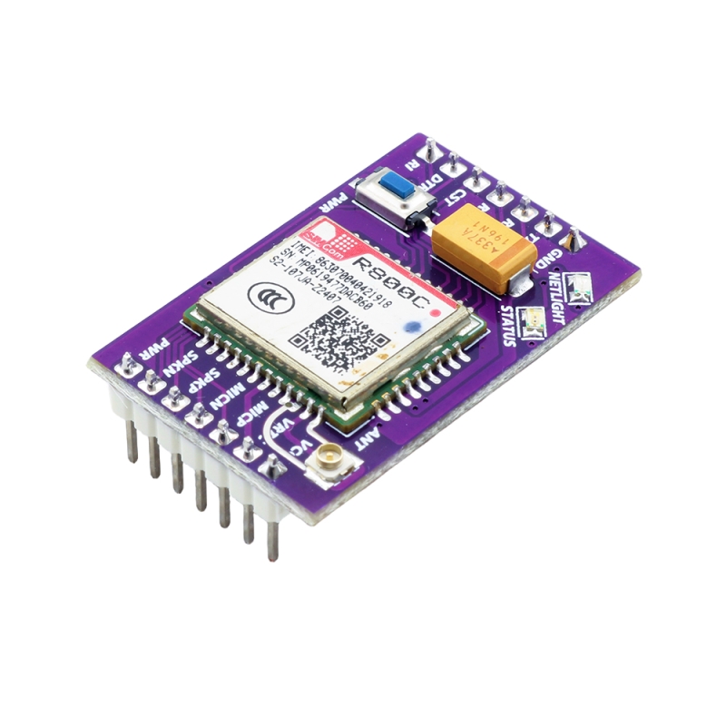

برد راه‌انداز ماژول R800C با خروجی کامل سریال، درگاه سیم‌کارت نانو، سوکت آنتن IPX و رابط‌های صوتی برای توسعه سریع پروژه‌های GSM
برد راه‌انداز R800C یک پلتفرم کامل و استاندارد برای استفاده از ماژول ارتباطی R800C در پروژه‌های مخابراتی، کنترل از راه دور و تجهیزات IoT است. این برد با طراحی صنعتی و اندازه فشرده، مسیرهای ارتباطی موردنیاز شامل پورت سریال کامل (TXD ،RXD ،RTS ،CTS ،DTR ،RI)، رابط‌های ورودی میکروفون و خروجی اسپیکر، کلید PWR و نشانگرهای Netlight و Status را به صورت روبردی در اختیار کاربر قرار می‌دهد.
وجود سوکت سیم‌کارت نانو و کانکتور آنتن IPX استفاده از ماژول را در محیط‌های واقعی ساده‌تر کرده و امکان نصب روی بردبورد، فیبر سوراخ‌دار یا PCB نهایی را فراهم می‌سازد. این برد، بدون نیاز به طراحی مدار پیچیده، راه‌اندازی ماژول را تسهیل کرده و برای توسعه سریع نمونه اولیه و همچنین تولید انبوه مناسب است. کیفیت اجرای PCB و دسترسی به پایه‌ها، آن را به گزینه‌ای قابل‌اعتماد برای سیستم‌های پیامکی، تماس صوتی و ارسال داده تبدیل می‌کند.
  • پورت سریال کامل: TXD ،RXD ،RTS ،CTS ،DTR ،RI
  • ورودی و خروجی صوتی: MICN ،MICP ،SPKN ،SPKP
  • کلید روشن‌سازی ماژول: PWR (به‌همراه پایه کنترلی جهت فعال‌سازی از میکروکنترلر)
  • نشانگرها: چراغ وضعیت STATUS و NETLIGHT
  • سوکت سیم‌کارت: نانو سیم‌کارت
  • سوکت آنتن: IPX
  • پشتیبانی از نصب: بردبورد، فیبر سوراخ‌دار، PCB سفارشی
  • پکیج ماژول: R800C با خروجی پایه‌های کامل
  • تغذیه ورودی برد: VCC (ولتاژ کاری استاندارد ماژول R800C)
  • ابعاد تقریبی: مطابق تصاویر محصول

      محمد مهدیزاده سلام در تصاویر قابل مشاهده می باشد بر روی برد مونتاژ شده و به صورت کامل ارسال می گردد ./
