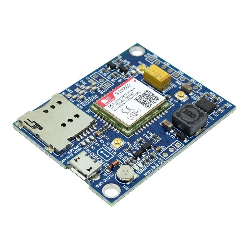

برد راه انداز SIM868 با قابلیت GPRS / GPS / GSM / BlueTooth
کد کالا: 3011001053
ماژول SIM868 جی اس ام (GSM) و جی پی اس (GPS) و بلوتوث (BlueTooth) با قابلیت ارسال اس ام اس (SMS) و تماس صوتی و موقعیت یابی
این ماژول ترکیبی از مودم GSM/GPRS و ماژول GPS و بلوتوث است و از نظر روش استفاده شبیه سایر ماژول های SIM می باشد. تمامی پین های پر کاربرد مورد نیاز این ماژول دارای خروجی روی برد می باشد. برد دارای مدار تغذیه حفاظت شده است.ماژول SIM868 یک ماژول چهارباند است که طراحی کوچک و استفاده از کانال های استاندارد باعث محبوبیت و راه اندازی آسان شده است. بر روی این بورد کلیه قطعات و پین های مورد نیاز از جمله سوکت نصب سیمکارت، رگولاتور و… برای راه اندازی ماژول درنظر گرفته شده است. همچنین بر روی این بورد امکان اتصال آنتن خارجی نیز وجود دارد.

UNV - SIM868 development board by SIMCOM has launched a mobile module, superior performance, compact design.The onboard MICRO SIM , reserved headphones mike welding mouth. Antenna interface for IPEX - MINI interface, small size, easy to connect various antenna. Onboard high efficiency DC - DC power supply module, support 5v - 18v wide voltage power supply, can reserve the power to make, convenient to control the power and reduce the power consumption of the development board. Master serial port has the do level match, support 3.3 V to 5 V microcontroller or other control systems.
1. support GPS、BD、GLO、LBS base station positioning, all-round positioning.
2. match RTC backup battery, support hot start and warm start, greatly enhance positioning speed .
3. Positioning data supports GPS independent serial port acquisition and configuration. More options and more convenience.
4. Positioning data also supports GSM serial port ,via AT  Get and configure commands, will faster and easier.
5. Computer debugging video strikes strongly, let us master 868 function faster
6. Add a variety of single-chip computer programs, which greatly facilitates the rapid development of single-chip computers.
7. Rich interfaces, unified planning for common interfaces, integrated headphone interface, lead out by pin headers to save space
8. The power supply has an enable control pin, which can control the power switch, and can realize remote unmanned control.
9. Both the main serial port and GPS serial port have integrated level matching circuits, and the compatibility is very stable.
10. 2 status indicators, module status at a glance, simple and fast.
11. Antenna 50R impedance matching, the measured GSM signal can reach 31 full grid under strong environment.
12. Supports base station positioning, and can locate normally when the GPS signal is poor
13. the same quality, the same chip, our price is the lowest, the price have competitive then others.
