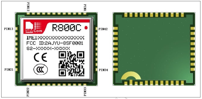

ماژول GSM R800C با قابلیت GSM/GPRS قابل استفاده به عنوان مدل بدون بلوتوث SIM800C
ماژول R800C، نسخه ارزانتر (بدون بلوتوث) ماژول SIM800C می باشد. به این معنی که در این ماژول از بلوتوث پشتیبانی نمی شود و کاهش قیمت ماژول باعث کاهش قیمت تمام شده دستگاه یا پروژه نیز می گردد.
ماژول R800C یک ماژول GSM/GPRS چهاربانده از نوع LCC است که برای ارتباطات بی‌سیم با سرعت انتقال داده تا 85.6 کیلوبیت بر ثانیه طراحی شده است. این ماژول از پروتکل‌های TCP و UDP پشتیبانی کرده و قادر به ارسال انواع پیام‌های متنی از جمله MT-SMS، MO-SMS و CB-SMS است که تمامی پیامک‌ها در سیم‌کارت ذخیره می‌شود. با پروتکل های ارتباطی GPIO، UART و USB2.0، ارتباط با سایر ماژول‌ها و دستگاه‌ها را فراهم می‌کند و برای مصارفی نظیر برقراری تماس و ارسال پیام به کار می‌رود. ماژول R800C دارای ADC، RTC و قابلیت ارتباط صوتی است و با ولتاژ ورودی 3.4 تا 4.4 ولت و فرکانس‌های بین 850 تا 1900 مگاهرتز در باند 2G، برای کاربردهای متنوعی از جمله سیستم‌های امنیتی و تشخیص از راه دور مناسب است.
این ماژول از نظر ابعاد و پین های خروجی مشابه SIM800C میباشد.

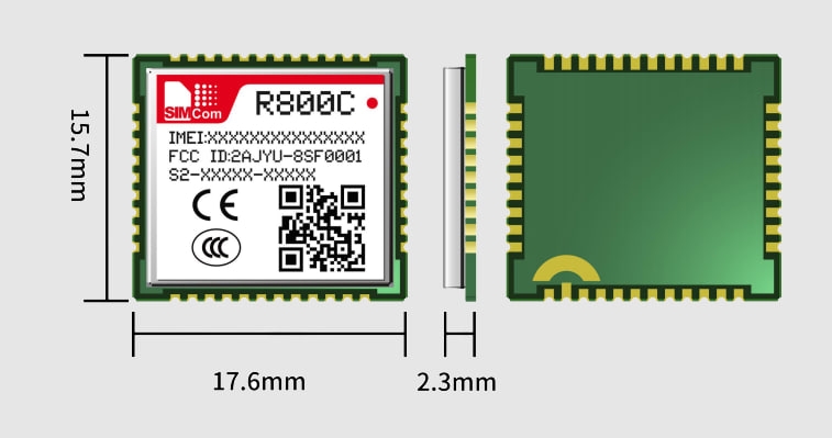

  • وزن : 1.3 گرم
  • ابعاد : 17.6 - 15.7 - 2.3 میلی متر

ماژول GSM/GPRS R800C
ماژول GSM/GPRS R800C  ماژول GSM/GPRS R800C

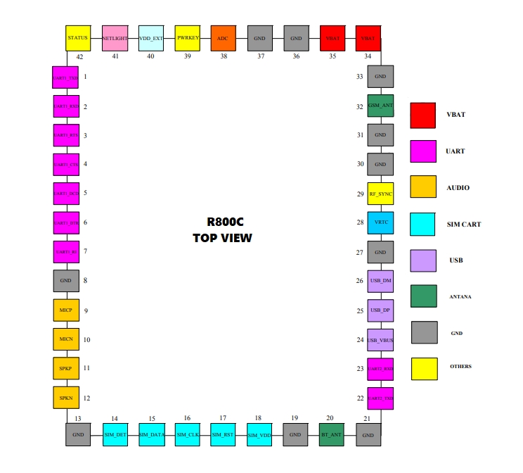

  • حسین شیرانی | 4 سال پیش خریدار
    سلام ، ارادت :
    من دیتا شیت این محصول را دیدم داخل پایه هاش پایه ای برای میکروفون و اسپیکر وجود نداشت ، و شما در قسمت توضیحات ذکر کردید که دارید ،
    ممنون میشم توضیح بدید؟
      حسین شیرانی سلام، احتمالا دیتاشیت اشتباه را مطالعه فرموده اید
      خروجی پایه ها دقیقا منطبق با Sim800c می باشد

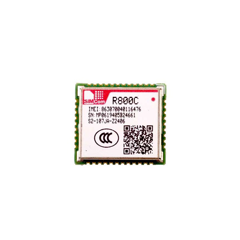

  • مسعود قاسم زاده | 4 سال پیش خریدار
    با سلام
    اول جا داره تا
    از فروشگاه ECA تشکر کنم
    و سفارش کنم که چیپست R800C رو فقط همین ورژن Z2406 دوباره خریداری و موجود کنید چون ورژن های دیگر در ایران کار نمیکند .

  • مصطفی جلودار | 4 سال پیش
    آیا این ماژول اروجینال هست .هر چی سرچ میکنم دیتاشیت راجب به سخت افزارش ندیدم.چون میخواستم جانمایی پایه هاشو ببینم.با توجه به اینکه این بلوتوث نداره چطور ممکنه جانمایی پایه هاش مثل sim800c باشه.قاعدتا نباید پایه آنتن بلوتوث داشته باشه.
      مصطفی جلودار سلام، بله اورجینال است
      دیتاشیت در صفحه کالا درج شده است
