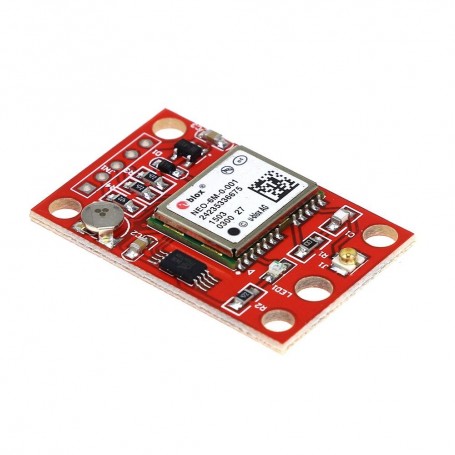

برد راه انداز GPS NEO-6M
کد کالا: 3011001039
موقعیت یاب جهانی (GPS) با ولتاژ ورودی 3 تا 5 ولت و قابلیت ارتباط مستقیم با آردوینو
