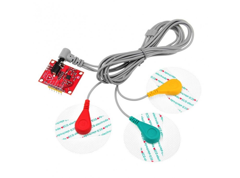

ماژول سنسور الکتروکاردیوگرافی ECG - ضربان قلب AD8232 به همراه پراب
کد کالا: 3011023003
ماژول اندازه‌گیری سیگنال ECG و ضربان قلب با تراشه AD8232 به همراه الکترود و کابل پراب سه‌تایی
20 رای‌دهنده
38 دیدگاه
ماژول AD8232 یک راه‌حل ساده و دقیق برای اندازه‌گیری سیگنال‌های الکتروکاردیوگرافی (ECG) و ضربان قلب در پروژه‌های پزشکی، بیوالکترونیک و پوشیدنی‌های هوشمند فراهم می‌کند. این برد از تراشه‌ی تخصصی AD8232 شرکت Analog Devices بهره می‌برد که برای استخراج سیگنال‌های زیستی ضعیف از محیط‌های نویزی طراحی شده است. ماژول شامل فیلترهای Low-pass و High-pass داخلی بوده و سیگنال خروجی را به‌صورت آنالوگ آماده برای اتصال به میکروکنترلر (مثل آردوینو، ESP32 یا STM32) ارائه می‌دهد.
این مجموعه به همراه کابل پراب سه‌تایی با سوکت 3.5 میلی‌متری و الکترودهای چسبی ECG ارائه می‌شود و به‌راحتی قابل استفاده برای اندازه‌گیری ضربان قلب از سطح پوست بدن انسان است. همچنین پین‌های LO+ و LO- امکان تشخیص قطع اتصال الکترود را فراهم می‌سازند.
  • تراشه اصلی: AD8232 (ساخت Analog Devices)
  • ولتاژ کاری: 3.3V تا 5V
  • منبع جریان پایین :170میکروآمپر
  • نوع خروجی: آنالوگ (سیگنال ECG فیلترشده)
  • رابط ارتباطی: پین هدر (GND، 3.3V، OUTPUT، SDN، LO+, LO-)
  • پورت سنسور: سوکت 3.5mm TRS برای اتصال کابل ECG
  • خروجی تشخیص قطع الکترود (Lead-off): دارد (LO+ و LO-)
  • نوع الکترود: چسبی ژله‌ای (ECG disposable electrodes)
  • طول کابل پراب: 40CM
  • نویز پایین با فیلترینگ داخلی و توان مصرفی بسیار کم
  • سازگار با: Arduino، Raspberry Pi، STM32، ESP32 و سایر بردها
این ماژول مناسب پروژه‌های اندازه‌گیری ضربان قلب، سیستم‌های پوشیدنی پزشکی، آموزش بیوالکترونیک و دستگاه‌های نظارتی سلامت در حوزه‌ی DIY و توسعه صنعتی می‌باشد.
  • پایش ضربان قلب در پروژه‌های پوشیدنی
  • اندازه‌گیری ECG برای کاربردهای آموزشی
  • پروژه‌های پزشکی DIY و تحقیقاتی
  • تحلیل سیگنال‌های زیستی در محیط دانشگاهی
  • تشخیص قطعی الکترود برای افزایش ایمنی
  • اندازه‌گیری سیگنال‌های زیستی در بدن انسان
  • ارتباط با ADC برای تحلیل دیجیتال سیگنال قلب
  • توسعه دستگاه‌های مانیتورینگ سلامت
  • کاربرد در اپلیکیشن‌های سلامت موبایل
  • آزمایش‌های بیوالکترونیک و نوروفیزیولوژی
ECG Monitor Sensor Module is based on AD8232 Analog Device IC. This is a cost-effective Heart Rate Monitor Kit used to measure the electrical activity of the heart. This electrical activity can be charted as an ECG or Electrocardiogram and output as an analog reading. ECGs can be extremely noisy, out AD8232 Single Lead Heart Rate Monitor acts as an op amp to help obtain a clear signal. This sensor can be connected to an Arduino/Raspberry Pi, etc. Sample codes are easily available on the internet.
The AD8232 is an integrated signal conditioning block for ECG and other bio-potential measurement applications. It is designed to extract, amplify, and filter small bio-potential signals in the presence of noisy conditions, such as those created by motion or remote electrode placement.
The AD8232 module breaks out nine connections from the IC that you can solder pins, wires, or other connectors to. SDN, LO+, LO-, OUTPUT, 3.3V, GND provide essential pins for operating this monitor with an Arduino or other development board. Also provided on this board are RA (Right Arm), LA (Left Arm), and RL (Right Leg) pins to attach and use your own custom sensors. Additionally, there is an LED indicator light that will pulsate to the rhythm of a heart beat.
AD8232 uses a two-pole high-pass filter to eliminate the motion artifacts and the potential of electrode half cells.
AD8232 uses an operational amplifier that builds a three-pole low-pass filter without restrictions, avoiding additional noise.
Nominal temperature range: 0 - 70 degrees.
Working temperature range: -40 - 85 degrees.
Application
Monitoring the heart rate of witnesses and athletes.
Portable ECG.
Remote control monitor.
Game peripherals.
Collection of bioelectricity signals
