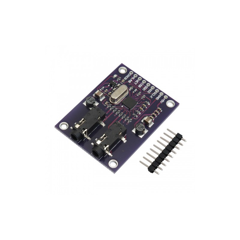

ADS1293 یک بلوک سیگنال یکپارچه برای ECG و دیگر برنامه‌های اندازه‌گیری می‌باشد. این سنسور دارای 3 کانال است و برای تقویت و فیلتر سیگنال‌های کوچک در وجود شرایط نویز بکار می‌رود.این طراحی برای یک مبدل آنالوگ به دیجیتال با توان بسیار کم و یا یک میکروکنترلر برای بدست آوردن آسان سیگنال خروجی استفاده می‌شود. این فیلتر با تجهیزات تقویت کننده به سختی کوپله شده تا افزایش گین و فیلترینگ high-pass در سیگنال را فراهم سازد ،در نتیجه باعث صرفه جویی در فضا و هزینه می‌شود.
ابعاد برد: 46.5x34 میلی متر
توان مصرفی پایین : 0.3 میلی وات به ازای هر کانال
جریان بایاس ورودی: 175 پیکو آمپر
نرخ داده : 25.6ksps
محدوده ولتاژ ورودی دیفرانسیلی: 400 میلی ولت
تغذیه ورودی آنالوگ: 2.7 - 5.5 ولت
تغذیه ورودی خروجی دیجیتال: 1.65 - 3.6 ولت
مانیتورینگ ولتاژ باتری
اسیلاتور داخلی
مد استندبای
مانیتور کردن ضربان قلب و تناسب اندام
ECG قابل حمل
بررسی وضعیت سلامت از راه دور
لوازم جانبی بازی
Three high-resolution digital ECG channels with synchronized pacing output
Anti-electromagnetic interference (EMI) input
Low power consumption: 0.3mW per channel
Input incoming noise: 7uVpp (40Hz bandwidth)
Input bias current: 175pA
Data rate: up to 25.6ksps
Differential input voltage range: ± 400mV
Analog supply voltage: 2.7 ~ 5.5V Digital input / output (I / O) Supply voltage: 1.65V ~ 3.6V
Right leg drive amplifier
AC and DC lead disconnection detection
Wilson and Goldberger terminals
ALARMB pin for interrupt-driven diagnostics
Battery voltage monitoring
Built-in oscillator and reference
Flexible power-off and standby mode
Application
Portable 1/2/3/5/6/7/8/12-Lead ECG
Patient Vital Sign Monitoring: Holter, Event, Stress, and Telemedicine
Automated External Defibrillator
Sports and Fitness (Heart Rate and ECG)
