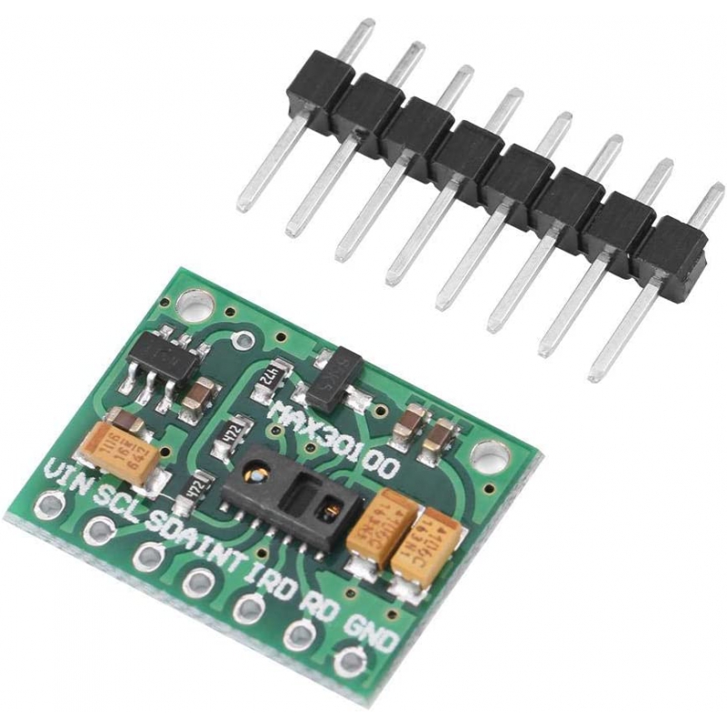

سنسور فوق می تواند نبض و مقدار اکسیژن خون را به سادگی اندازه گیری کند. پزشکان با استفاده از سنجش نبض سطح استرس ، آرامش ،آمادگی جسمانی ، وضعیت بهداشتی و ... تعیین می کنند. این اطلاعات به آسانی با استفاده از اندازه گیری لمسی بدست می آید. شما می توانید با استفاده از لمس کردن رگ های مچ دست یا گردن ضربان نبض خود را تعیین کنید. سنسور نبض در هر ناحیه از پوست (مانند انگشت یا نرمه گوش) تغییرات نامحسوس انبساط موی رگ های خونی برای سنجش ضربان قلب شما آشکار می کند. و آن پالس دیتا را به میکروی شما برای پردازش می فرستد. اطلاعات مربوط به ضربان قلب می تواند برای طراحی یک روتین ورزش ، مطالعه روی فعالیت هایتان ، تعیین سطح اضطراب و یا پروژه های سرگرم کننده مفید باشد این سنسور ضربان بصری ساده قلب را تقویت کرده و نویزهای آن را حذف می کند تا خواندن آسان و مطمئن نبض را فراهم آورد.
مشخصات :
پالس اکسی‌متر و حسگر ضربان قلب کامل
راه‌حل ساده برای طراحی
LEDها، حسگر نوری و جلوی آنالوگ با عملکرد بالا یکپارچه شده‌اند
بسته‌بندی کوچک 14 پین با ابعاد 5.6x2.8x1.2 میلی‌متر و بهینه‌سازی نوری
عملکرد بسیار کم‌مصرف که عمر باتری دستگاه‌های پوشیدنی را افزایش می‌دهد
نرخ نمونه‌برداری و جریان LED قابل برنامه‌ریزی برای صرفه‌جویی در انرژی
جریان بسیار کم در حالت خاموش (0.7uA، معمولی)
قابلیت‌های پیشرفته که دقت اندازه‌گیری را بهبود می‌بخشد
نسبت سیگنال به نویز بالا، مقاوم در برابر نویز حرکتی
حذف نور محیطی یکپارچه
قابلیت نرخ نمونه‌برداری بالا و خروجی داده سریع
پین‌های اتصال:
VIN: ورودی برق 1.8V-3.3V
SDA: خط داده I2C
SCL: خط ساعت I2C
GND: زمین
INT: وقفه فعال با سطح پایین (خروجی باز)
IRD: اتصال کاتد LED مادون قرمز و درایور LED
RD: اتصال کاتد LED قرمز و درایور LED
The MAX30100 is an integrated pulse oximetry and heart-rate monitor sensor solution. It combines two LEDs, a photodetector, optimized optics, and low-noise analog signal processing to detect pulse oximetry and heart-rate signals. The MAX30100 operates from 1.8V and 3.3V power supplies and can be powered down through software with negligible standby current, permitting the power supply to remain connected at all times.
Applications
Wearable Devices
Fitness Assistant Devices
Medical Monitoring Devices
Cmplete Pulse Oximeter and Heart-Rate Sensor
Solution Simplifies Design
Integrated LEDs, Photo Sensor, and
High-Performance Analog Front -End
Tiny 5.6mm x 2.8mm x 1.2mm 14-Pin Optically
Enhanced System-in-Package
Ultra-Low-Power Operation Increases Battery Life for Wearable Devices
Programmable Sample Rate and LED Current for Power Savings
Ultra-Low Shutdown Current (0.7uA, typ)
Advanced Functionality Improves Measurement Performance
High SNR Provides Robust Motion Artifact Resilience
Integrated Ambient Light Cancellation
High Sample Rate Capability
Fast Data Output Capability
VIN: Power input 1.8v-3.3v
SDA: IIC-SDA
SCL: IIC-SCL
GND: Ground
INT: INT active low interrupt (open-drain)
IRD: IR_DRV IR LED cathode and LED driver connection point
RD: R_DRV red LED cathode and LED driver connection point
