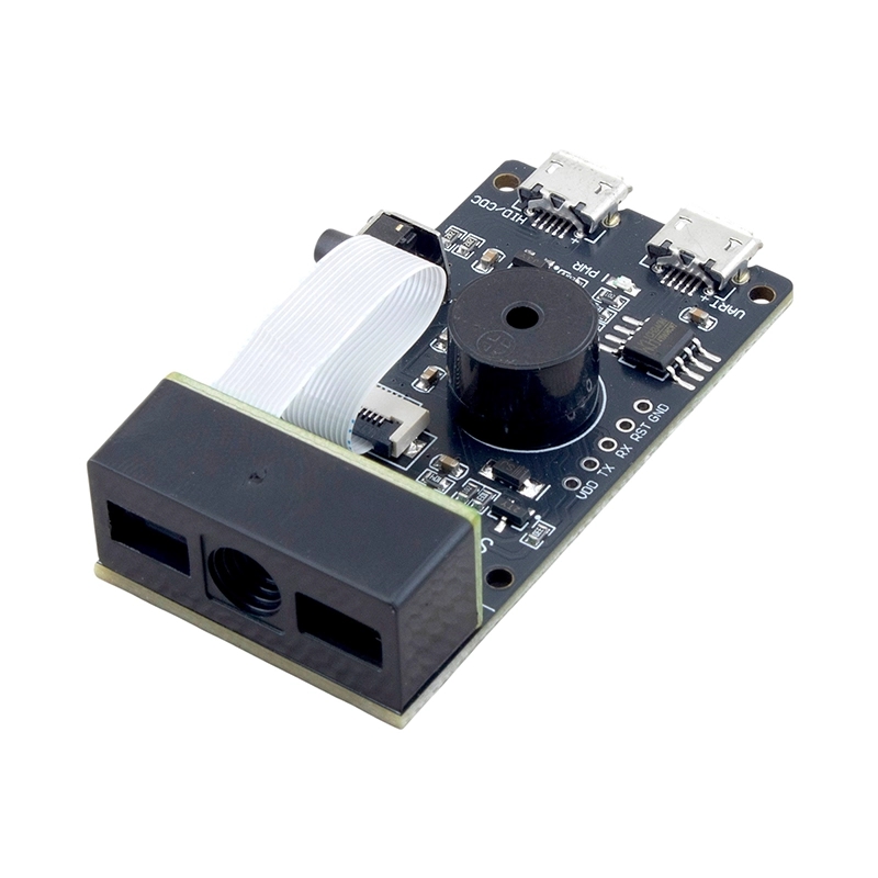

MH-ET LIVE Scanner V4.0 یک ماژول آماده تشخیص و رمزگشایی بارکد است که برخلاف دوربین‌های معمولی، عملیات پردازش تصویر و استخراج اطلاعات بارکد را داخل موتور اسکن انجام می‌دهد. بنابراین میزبان، متن یا اعداد رمزگشایی‌شده را از طریق USB یا UART دریافت می‌کند و نیازی به اجرای الگوریتم پردازش تصویر روی میکروکنترلر ندارد. این ماژول قادر است بارکدهای چاپ‌شده روی کاغذ، برچسب، پلاستیک و همچنین کدهای نمایش‌داده‌شده روی صفحه‌نمایش را بخواند. نور کمکی داخلی نیز امکان اسکن در محیط‌های کم‌نور را فراهم می‌کند. تنظیماتی مانند روش فعال‌شدن اسکن، Baud Rate، نور کمکی، صدای بازر، فرمت خروجی، Prefix، Suffix و فعال یا غیرفعال‌کردن انواع بارکد از طریق بارکدهای تنظیمات یا فرمان‌های سریال قابل تغییر است.
  • مدل: MH-ET LIVE Scanner V4.0
  • نوع سنسور: اسکنر تصویری بارکد یک‌بعدی و دوبعدی
  • نوع خروجی داده: متن یا داده رمزگشایی‌شده بارکد
  • رابط کامپیوتر: USB HID/CDC
  • رابط سریال کامپیوتر: USB-UART مبتنی بر CH340N
  • رابط مستقیم میکروکنترلر: UART TTL
  • سطح منطقی UART: 3.3V
  • تعداد درگاه USB: 2 عدد Micro-USB
  • پارامتر پیش‌فرض UART: 9600bps، بدون Parity، تعداد 8 بیت داده و 1 بیت توقف
  • کنترل جریان سخت‌افزاری: ندارد
  • Baud Rateهای قابل انتخاب در مستندات خانواده: 1200، 2400، 4800، 9600، 19200، 38400، 57600 و 115200bps
  • حالت‌های خواندن: Continuous، Induction و Command/Trigger
  • بازخورد اسکن: بازر صوتی داخلی
  • نور کمکی: LED سفید داخلی موتور اسکن
  • قابلیت تنظیم شدت نور: دارد
  • قابلیت تنظیم صدای بازر: دارد
  • قابلیت افزودن Enter یا Line Feed: دارد
  • قابلیت افزودن TAB: دارد
  • قابلیت افزودن Prefix و Suffix: دارد
  • قابلیت ارسال Code ID: دارد
  • قابلیت تبدیل حروف بزرگ و کوچک: دارد
  • ابعاد تقریبی PCB بر اساس تصویر: 65×28mm
  • ولتاژ تغذیه از طریق USB: 5V
