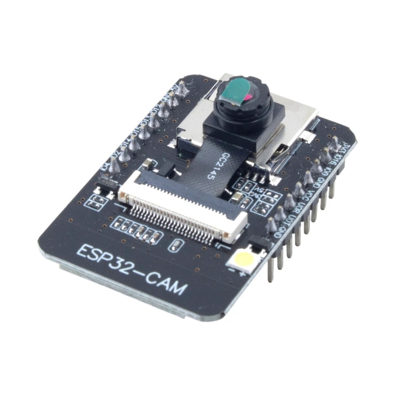

ماژول ESP32-CAM یک برد کوچک مبتنی بر تراشه ESP32 با قابلیت ارتباط بی‌سیم WiFi و Bluetooth است که به دوربین OV3660 با رزولوشن 3 مگاپیکسل برای پروژه‌های تصویربرداری، دوربین تحت شبکه، سیستم‌های نظارتی، اینترنت اشیا و کاربردهای پردازش تصویر
4.3
3 رای‌دهنده
14 دیدگاه
یک ماژول توسعه مبتنی بر خانواده ESP32 است که علاوه بر پردازشگر داخلی، امکان اتصال دوربین دیجیتال و ارتباط بی‌سیم را در یک برد کوچک فراهم می‌کند. وجود دوربین OV3660 با رزولوشن 3 مگاپیکسل امکان ثبت تصاویر رنگی و استفاده در کاربردهای تصویری مانند ارسال تصویر تحت شبکه، مانیتورینگ و سیستم‌های هوشمند را فراهم می‌کند.این ماژول از شبکه WiFi برای ارتباط با اینترنت یا شبکه محلی و از Bluetooth برای ارتباط بی‌سیم کوتاه‌برد استفاده می‌کند. همچنین وجود درگاه کارت حافظه Micro SD امکان ذخیره‌سازی تصاویر و اطلاعات را در پروژه‌هایی که نیاز به ثبت داده دارند فراهم می‌کند.ESP32-CAM به دلیل ابعاد کوچک و امکانات متعدد، گزینه‌ای مناسب برای ساخت تجهیزات IoT، دوربین‌های سفارشی و پروژه‌های آموزشی و تحقیقاتی است.

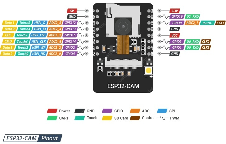

پین‌ها و اتصالات
  • 5V: ورودی تغذیه ماژول
  • GND: اتصال زمین
  • U0R: خروجی UART
  • U0T: ورودی UART
  • GPIO0: ورود به حالت پروگرام
  • GPIOهای ESP32: ورودی و خروجی عمومی قابل تنظیم
  • SDA/SCL: رابط I2C در صورت تنظیم نرم‌افزاری
  • SPI: رابط ارتباطی قابل تنظیم
