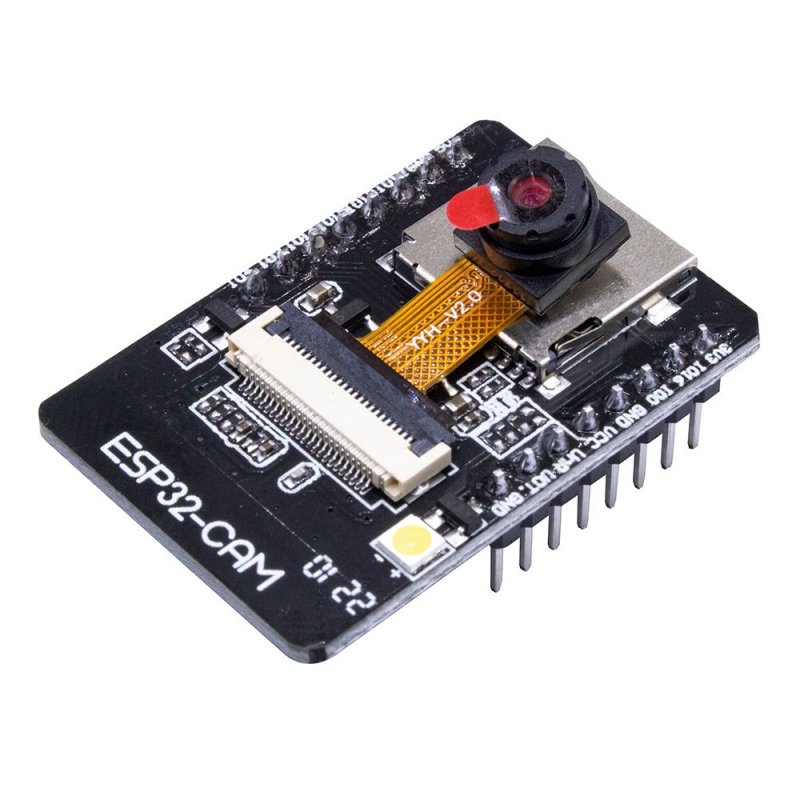

برای ساخت پروژه‌های تصویربرداری بی‌سیم، نظارت هوشمند و اینترنت اشیا، ماژول ESP32-CAM با دوربین 2 مگاپیکسلی RHYX-M21-45 راهکاری کم‌حجم و کاربردی است. این برد با ترکیب پردازنده دو هسته‌ای ESP32، ارتباط WiFi و Bluetooth، قابلیت ذخیره‌سازی روی کارت حافظه و دوربین دیجیتال، امکان توسعه پروژه‌های تصویری را با قطعات جانبی کمتر فراهم می‌کند.
25,000,000 ریال
ماژول ESP32-CAM با دوربین RHYX-M21-45 یک برد توسعه مبتنی بر میکروکنترلر ESP32 است که قابلیت پردازش، ثبت و انتقال تصاویر را در کنار ارتباطات بی‌سیم فراهم می‌کند. این محصول برای پروژه‌هایی طراحی شده که علاوه بر کنترل تجهیزات الکترونیکی، به دریافت تصویر از محیط و ارسال اطلاعات از طریق شبکه نیاز دارند.مهم‌ترین مزیت این ماژول، ترکیب دوربین، پردازنده و ارتباط WiFi در یک برد کوچک است. به همین دلیل، برای ساخت سیستم‌های مانیتورینگ، دوربین‌های تحت شبکه محلی، تجهیزات رباتیک و پروژه‌های اینترنت اشیا (IoT)، نیازی به استفاده از یک برد پردازشی مجزا در بسیاری از کاربردهای سبک نیست.
دوربین RHYX-M21-45 دارای وضوح اسمی 2 مگاپیکسل است و امکان ثبت تصاویر با حداکثر رزولوشن سنسور 1600×1200 پیکسل را فراهم می‌کند.این وضوح برای تصویربرداری از محیط، ثبت وضعیت دستگاه‌ها، مشاهده اشیا و بسیاری از پروژه‌های آموزشی و نظارتی مناسب است. کیفیت و سرعت واقعی دریافت تصویر به تنظیمات نرم‌افزار، فرمت خروجی و شرایط پردازش بستگی دارد.وجود ارتباط WiFi با استانداردهای 802.11 b/g/n به کاربر اجازه می‌دهد ماژول را به شبکه بی‌سیم متصل کند و اطلاعات یا تصاویر دریافت‌شده را به تجهیزات دیگر انتقال دهد.به کمک برنامه‌نویسی مناسب می‌توان یک وب‌سرور (Web Server) روی ESP32 راه‌اندازی کرد تا تصاویر ثبت‌شده از طریق مرورگر، رایانه یا تلفن همراه در شبکه مشاهده شوند.این قابلیت برای پروژه‌های نظارت از راه دور، تجهیزات هوشمند متصل به شبکه و ثبت تصاویر بدون اتصال کابل داده کاربرد دارد.
ماژول ESP32 از پردازنده دو هسته‌ای با فرکانس حداکثر 240MHz بهره می‌برد. این پردازنده امکان اجرای برنامه‌های کنترلی، مدیریت ارتباطات بی‌سیم و دریافت اطلاعات دوربین را فراهم می‌کند.در پروژه‌های ترکیبی، می‌توان علاوه بر تصویربرداری، وظایفی مانند دریافت اطلاعات سنسورها، کنترل خروجی‌ها و تبادل داده با تجهیزات دیگر را نیز در نرم‌افزار تعریف کرد.این ویژگی به کاهش تعداد قطعات موردنیاز و ساده‌تر شدن طراحی سیستم کمک می‌کند.برد دارای 520KB حافظه SRAM داخلی، 4MB حافظه PSRAM خارجی و 4MB حافظه Flash است.حافظه PSRAM فضای بیشتری برای نگهداری موقت داده‌ها و بافرهای تصویری (Image Buffers) فراهم می‌کند. این قابلیت در برنامه‌هایی که با تصاویر و داده‌های حجیم‌تر سروکار دارند اهمیت دارد.همچنین حافظه Flash برای ذخیره برنامه و اطلاعات نرم‌افزاری استفاده می‌شود.
وجود شیار کارت حافظه microSD یا TF، امکان ذخیره تصاویر و داده‌های پروژه را با برنامه‌نویسی مناسب فراهم می‌کند.برای مثال، می‌توان سیستمی طراحی کرد که در زمان وقوع یک رویداد، تصویری از محیط ثبت کرده و روی کارت حافظه ذخیره کند.این ویژگی در پروژه‌های ثبت وقایع، تصویربرداری دوره‌ای (Time-Lapse) و مستندسازی وضعیت تجهیزات کاربرد دارد.
علاوه بر WiFi، تراشه ESP32 از Bluetooth 4.2 شامل Bluetooth Classic و BLE پشتیبانی می‌کند.این قابلیت انعطاف بیشتری برای توسعه پروژه‌های کنترلی و ارتباط با تجهیزات سازگار فراهم می‌سازد. همچنین رابط‌های UART، SPI، I2C و PWM امکان اتصال سنسورها و مدارهای جانبی را، با توجه به پایه‌های آزاد برد، فراهم می‌کنند.ابعاد کوچک ماژول، استفاده از آن را در ربات‌های متحرک، محفظه‌های کوچک و تجهیزات الکترونیکی سفارشی آسان‌تر می‌کند.پشتیبانی از حالت‌های مختلف مدیریت توان، از جمله Deep Sleep، Light Sleep و Modem Sleep، به توسعه‌دهنده اجازه می‌دهد مصرف انرژی سیستم را متناسب با نوع کاربرد مدیریت کند.این ویژگی به‌خصوص برای پروژه‌هایی که به‌صورت دوره‌ای فعال می‌شوند و نیازی به تصویربرداری دائمی ندارند مفید است.

  • محمد حسین تشانی | 3 هفته پیش
    سلام در صورت امکان راهنمایی فرمایید.
    امکان تعویض دوربین ماژول با چه دوربین هایی وجود دارد( از نظر کیفیت ) ؟
    از کارت حافظه تا چه ظرفیتی پشتیبانی میکند ؟
    برای راه اندازی این ماژول نیاز به چه محصول دیگری هست ؟
    • پشتیبانی | 3 هفته پیش
      محمد حسین تشانی سلام و احترام، برای تعویض دوربین این ماژول، باید سازگاری سنسور تصویر، کانکتور، ترتیب پایه‌ها و پشتیبانی نرم‌افزاری بررسی شود. صرفاً بالاتر بودن رزولوشن دوربین به معنای امکان استفاده از آن نیست. برای راه‌اندازی نیز به منبع تغذیه پایدار و جهت برنامه‌ریزی از طریق ارتباط سریال، به مبدل USB به TTL با سطح منطقی ۳٫۳ ولت نیاز دارید.

    سلام دوربین این ماژول به این برد میخورد ؟3500001028
    • پشتیبانی | 8 ماه پیش
      محمد امین نوروزی سلام
      از نظر سخت افزاری بله می توانید وصل می کنید

  • Ali salehi | 1 سال پیش خریدار
    سلام . لطفا شیلد پروگرامر ESP32-CAM دارای رابط USB CH340 موجود کنید
  • علی عابدینی | 1 سال پیش
    با سلام دوستانی که میگفتن این دوربین برنامه نویسی نمیشه و خطای دوربین میده بخاطر این هست که تو خود اردینو از این قابلیت پشتیبانی نمیکنه و شما مجبورید از سایت گیت هاب کد رو دریافت کنید برای راحت تر شدن کارِتون من سایت رو جدا کردم: GitHub - Pippoosh/rhyx-m21-cam: The code to use the ESP32 RHYX-M21 camera https://github.com/Pippoosh/rhyx-m21-cam ((((در ضمن بعد از دانلود تو pc تمام فایل و برنامه را در یک پوشه قرار بدید یعنی بصورت جدا جدا فایل ها و برنامه نباشه)))).
