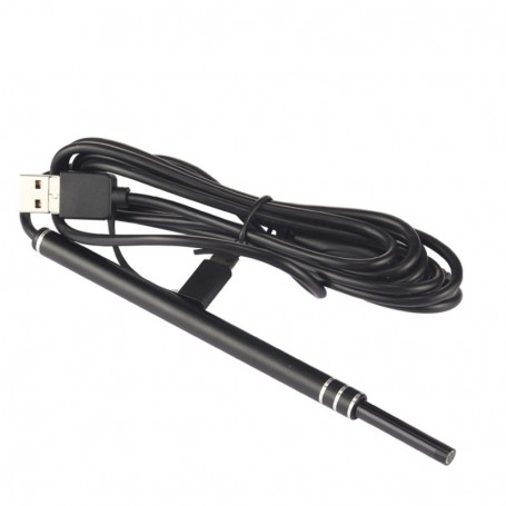

دوربین اندوسکوپی با قطر لنز 5.5mm و رزولیشن 640x480 ، قابلیت اتصال به کامپیوتر و گوشی های اندروید (از طریق OTG) با سه خروجی USB ، TYPE-C و MICRO USB ، امکان عکس برداری و فیلم برداری توسط نرم افزار
4
(5 رأی‌دهنده)
دوربین اندوسکوپی با قطر لنز 5.5mm و رزولیشن 640x480، یک دوربین بروسکوپ (سیمی حفره بین) چراغدار با 6 عدد LED و دوربین 1.3 مگا پیکسلی میباشد. با استفاده از این دوربین امکان مشاهده حفره ها و سوراخ ها و امکان تصویری برداری از مکان های دور از دسترس را خواهید داشت. محصول فوق همچنین دارای گیره های مختلف برای خارج کردن اجسام از جاهایی که دسترسی امکان پذیر نیست و نیاز به نور برای تعیین محل شی مورد نظر دارد قابل استفاده است.
این دوربین مناسب برای معاینه گوش، پوست،گلو ،دندان و ... قابل تنظیم برای تلفن اندرویدی (usb + Micro USB + Type C)  نوع پلاگین را در یک قطعه برای پورت USB Type-C ، اندروید میکرو USB و رایانه ترکیب می کند که این امکان را فراهم می کند تا با اندروید 4.2 + با عملکرد OTG و UVC و تلفن هوشمند آندروید به خوبی کار کند. تبلت با درگاه میکرو USB و همچنین ویندوز XP / Vista / 7/8/10 / MAC PC یا لپ تاپ هایی با پورت USB. نیازی به کابل تبدیل اضافی ندارد .
کیفیت 1.3 مگاپیکسل
رزولوشن تصویر: 640*480 (VGA)
قطر لنز: 5.5 میلی متر
نوع لنز: 70 درجه
دارای 6 ال ای دی سفید (قابلیت تنظیم نور با ولوم دستگاه)
ضد آب دارای استاندارد IP67
امکان عکس برداری و فیلم برداری در اندروید و کامپیوتر با نرم افزار
دارای فلش LED (قابلیت تنظیم شدت نور)
طول کابل 2 متر و ضدآب
دارای گیره های مختلف جهت در آوردن اشیا از لوله و مکان های مختلف
کاربردهای صنعتی و عمومی مختلف
بدون نیاز به آداپتور و تغذیه از طریق کابل USB

Specifications
Cable length 2 meters, three-in-one interface
Camera diameter: 5.5MM
Resolution: 640*480
Viewing angle: 70°
LED lights: 6pcs
Focal length: 1.4-2cm
Support capture picture format: JPEG
Support recording video format: AVI
Support system: Android 4.2 or higher/windows/Mac
