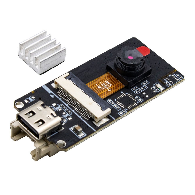

ماژول وای فای و بلوتوث ESP32 M5CAM با دوربین 2 مگاپیکسل OV2640
کد کالا: 3011003019
دارای دوربین 2 مگاپیکسلی OV2640 با قابلیت برقراری ارتباط از طریق وای فای و بلوتوث توسط ماژول ESP32 با پورت USB TYPE-C
ESP32 M5CAM یک ماژول پردازشی مجهز به تراشه ESP32 و سنسور تصویر OV2640 است که امکانات یک سیستم پردازش تصویر کوچک را در اختیار کاربر قرار می‌دهد. این برد علاوه بر قابلیت تصویربرداری، دارای ارتباط بی‌سیم WiFi و Bluetooth بوده و امکان ارسال تصاویر، توسعه دوربین‌های هوشمند و ساخت تجهیزات مبتنی بر اینترنت اشیا را فراهم می‌کند.  این ماژول با بهره‌گیری از حافظه Flash و PSRAM، توانایی پردازش داده‌های تصویری را داشته و برای برنامه‌نویسی در محیط‌هایی مانند Arduino IDE و ESP-IDF قابل استفاده است. همچنین وجود رابط USB به سریال داخلی CP2104، برنامه‌ریزی و دیباگ برد را ساده‌تر می‌کند.  دوربین OV2640 به‌کاررفته در این ماژول دارای رزولوشن 2 مگاپیکسل بوده و از فرمت‌های مختلف تصویری مانند JPEG، YUV و RGB پشتیبانی می‌کند.
  • مدل: ESP32 M5CAM
  • پردازنده: ESP32
  • سنسور تصویر: OV2640
  • رزولوشن دوربین: 2 مگاپیکسل
  • حداکثر رزولوشن تصویر: 1600×1200 پیکسل
  • ارتباط بی‌سیم: WiFi و Bluetooth
  • حافظه Flash: 4MB
  • حافظه PSRAM: 4MB
  • حافظه داخلی RAM: 520KB
  • تراشه مبدل USB به سریال: CP2104
  • رابط برنامه‌ریزی: USB
  • زاویه دید دوربین: حدود 65 درجه
  • فرمت خروجی تصویر: JPEG، YUV، RGB
  • رابط‌های ارتباطی: UART، SPI، I2C، PWM
  • ولتاژ تغذیه: 5V DC
  • ابعاد تقریبی: 40×48×11 میلی‌متر
