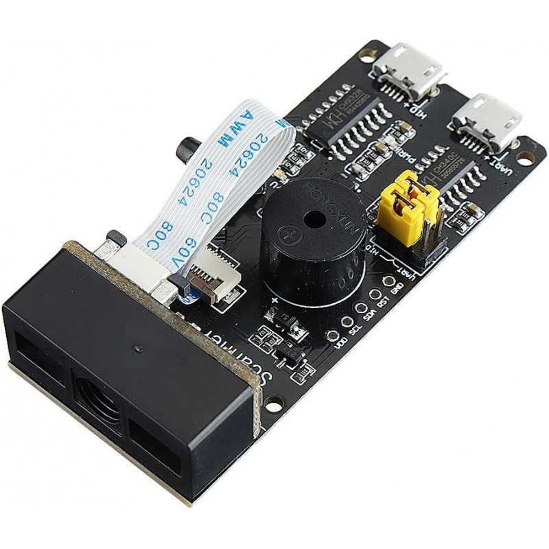

ماژول اسکنر بارکد - بارکدخوان MH-ET LIVE V3.0
کد کالا: 3011007104
بارکد اسکنر با توانایی دیکد بارکدهای یک بعدی و دو بعدی از طریق ارتباط USB و UART با ولتاژ کاری 5 ولت با توان مصرفی پایین
ماژول بارکد خوان یک اسکنر بارکد کوچک برای خواندن کدهای یک و دو بعدی با استفاده از الگوریتم تشخیص تصویر هوشمند است. این ماژول توانایی کدگشایی بارکد (Barcode) یا کد دوبعدی (2D) از روی کاغذ و صفحه‌نمایش را با سرعت و دقت دارد. از طریق ارتباط USB و UART می‌توانید ماژول بارکد خوان را مستقیم به کامپیوتر متصل کنید. همچنین به دلیل اندازه کوچک، می‌توانید با هر دستگاه جانبی به صورت مجتمع در آورید. این ماژول بارکد خوان برای اسکن بارکد در فاصله‌ی 6 الی 25 سانتی‌متری استفاده می‌شود.
  • ولتاژ کاری از قسمت میکرو یو اس بی: 5 ولت
  • ولتاژ کاری از قسمت سریال: 3.3 ولت
  • جریان کاری: 135mA (در حال اسکن), 58mA (در حال آماده به کار), 2mA (خواب)
  • کدهای 1D/2D متداول و متنوعی را مانند بارکد، QR پشتیبانی می‌کند.
  • بر روی برد، اتصال USB و UART داشته و امکان اتصال به کامپیوتر و دستگاه های تعبیه شده را دارد.
  • تنظیم ماژول از طریق اسکن “کد های پیکربندی تصویری”
  • منبع نور بر روی ماژول، برای کارکرد ماژول در محیط‌های تاریک
  • دمای کاری: 0 الی 60 درجه سانتی گراد
  • رطوبت محیط: 5 الی 95 درصد (غیر متراکم)
  • رابط های اتصال به ماژول: USB و UART
  • کد‌های 1D پشتیبانی شده: Codebar, Code 11, Code 39/Code 93, UPC/EAN, Code 128/EAN128, Interleaved 2 of 5, Matrix 2 of 5, MSI Code, Industrial 2 of 5, GS1 Databar(RSS)
  • کد های 2D پشتیبانی شده: QR code, Data Matrix, PDF417
  • رنگ منبع نور : سفید
  • ابعاد: 53.3×21.4mm
نحوه استفاده
در فایل راهنما، اطلاعات کامل برای پیکربندی ماژول بهمراه توضیحات فنی وجود دارد. این پیکربندی‌ها به صورت کدهای QR ارائه‌ شده‌اند. کاربران می‌توانند کدهای QR را برای پیکربندی ماژول اسکن کنند. بعنوان نمونه در تصویر زیر نمونه‌ای از تنظیم Baud rate نمایش داده‌شده‌است.
