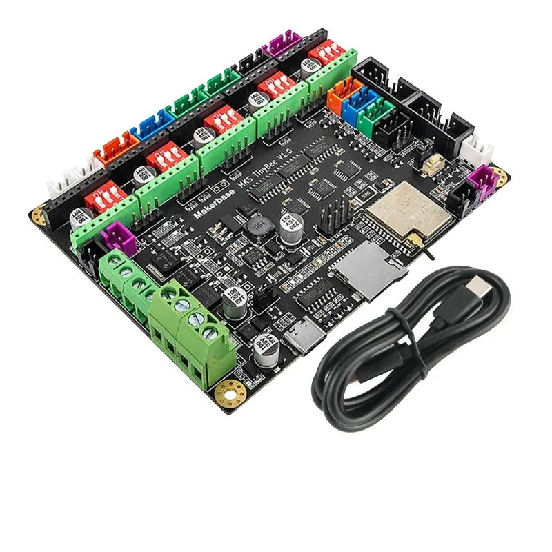

برای ساخت یا ارتقای پرینتر سه‌بعدی و مدیریت چاپ از طریق شبکه Wi-Fi، برد MKS TinyBee V1.0 از برند Makerbase یک راهکار کاربردی است. این برد با پردازنده ESP32، پشتیبانی از 5 درایور استپر، فریمور Marlin 2.0، خروجی‌های کنترل هیتر و فن و سازگاری با نمایشگرهای مختلف، امکانات موردنیاز برای کنترل پرینترهای سه‌بعدی FDM را فراهم می‌کند.
52,000,000 ریال
برد کنترل پرینتر سه‌بعدی MKS TinyBee V1.0 محصولی از شرکت Makerbase است که برای کنترل بخش‌های اصلی پرینترهای سه‌بعدی FDM طراحی شده است. این برد با استفاده از پردازنده ESP32 و ارتباط بی‌سیم Wi-Fi، امکان مدیریت حرکت موتورها، کنترل دمای نازل و صفحه چاپ، اتصال سنسورها و اجرای فرمان‌های چاپ را در یک مجموعه فراهم می‌کند.یکی از مهم‌ترین مزایای MKS TinyBee V1.0، قابلیت کنترل پرینتر از طریق مرورگر وب است. با نصب و پیکربندی فریمور مناسب و اتصال برد به شبکه Wi-Fi، کاربر می‌تواند از طریق رابط تحت وب، فرمان‌های چاپ را مدیریت کند. این قابلیت به‌ویژه برای کارگاه‌های ساخت قطعات، محیط‌های آموزشی و کاربران علاقه‌مند به مدیریت بی‌سیم پرینتر سه‌بعدی کاربرد دارد.
این برد به ماژول ESP32-WROOM-32U مجهز شده که دارای پردازنده با فرکانس 240MHz، حافظه Flash برابر با 8MB و حافظه RAM برابر با 520KB است.استفاده از ESP32 علاوه بر فراهم کردن توان پردازشی موردنیاز برای اجرای فریمور سازگار، امکان ارتباط بی‌سیم را نیز در اختیار کاربر قرار می‌دهد. به این ترتیب، قابلیت‌های کنترلی و ارتباطی موردنیاز پرینتر سه‌بعدی در یک برد تجمیع می‌شوند.MKS TinyBee V1.0 دارای 5 جایگاه نصب درایور استپر موتور برای محورهای X، Y، Z، E0 و E1 است. این ساختار امکان کنترل محورهای حرکتی و دو اکسترودر را در پیکربندی‌های سازگار فراهم می‌کند.وجود 2 کانکتور موازی برای موتورهای محور Z نیز اتصال دو استپر موتور به یک کانال درایور Z را امکان‌پذیر می‌سازد؛ قابلیتی که در بسیاری از پرینترهای سه‌بعدی دارای دو پیچ حرکتی محور Z کاربرد دارد.
تنظیم Microstepping یا ریزگام موتور از طریق دیپ‌سوئیچ‌های تعبیه‌شده در کنار جایگاه درایورها انجام می‌شود. همچنین امکان استفاده از سیگنال‌های STEP/DIR برای راه‌اندازی درایورهای خارجی متناسب با نیاز پروژه در نظر گرفته شده است.کنترل صحیح دما از الزامات چاپ سه‌بعدی FDM است. این برد دارای 3 خروجی کنترل هیتر شامل H-BED برای گرم‌کن صفحه چاپ و H-E0 و H-E1 برای گرم‌کن اکسترودرها است.همچنین 3 ورودی سنسور دمای NTC 100K برای دریافت اطلاعات حرارتی در نظر گرفته شده است. ترکیب این ورودی‌ها و خروجی‌ها امکان پیاده‌سازی کنترل دمای نازل و صفحه چاپ را با فریمور سازگار فراهم می‌کند. وجود 2 کانال خروجی فن با قابلیت PWM یا مدولاسیون پهنای پالس، امکان تنظیم سرعت فن از طریق فریمور را فراهم می‌کند.این قابلیت برای مدیریت خنک‌کاری قطعه در حال چاپ و سایر کاربردهای فن در پرینتر سه‌بعدی مفید است و به کاربر اجازه می‌دهد رفتار فن‌ها را مطابق تنظیمات چاپ کنترل کند.
برد MKS TinyBee V1.0 از فریمور Marlin 2.0.x پشتیبانی می‌کند. Marlin از فریمورهای شناخته‌شده در حوزه پرینترهای سه‌بعدی است و امکان پیکربندی پارامترهای حرکت، دما، سنسورها و سایر بخش‌های پرینتر را فراهم می‌کند.این برد همچنین از نمایشگرهای LCD2004، LCD12864، MKS MINI12864 V3، سری MKS TFT و MKS H43 با پیکربندی مناسب پشتیبانی می‌کند. به همین دلیل می‌توان متناسب با طراحی پرینتر، رابط کاربری موردنظر را انتخاب کرد.وجود درگاه USB برای ارتباط و بارگذاری فریمور و شیار کارت حافظه MicroSD نیز روش‌های مختلفی برای راه‌اندازی و استفاده از دستگاه فراهم می‌کند.

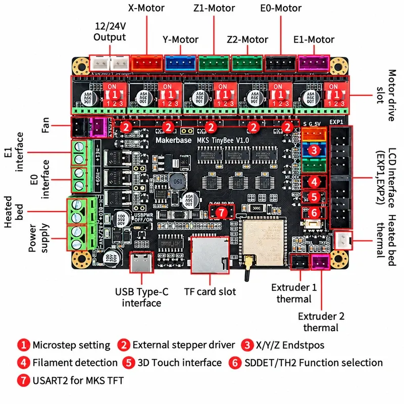

  • برند: Makerbase
  • مدل: MKS TinyBee V1.0
  • نوع: برد کنترل پرینتر سه‌بعدی FDM
  • پردازنده: ESP32-WROOM-32U
  • فرکانس پردازنده: 240MHz
  • حافظه Flash: ظرفیت 8MB
  • حافظه RAM: ظرفیت 520KB
  • ولتاژ تغذیه: 12V تا 24V DC
  • ارتباط بی‌سیم: WiFi
  • قابلیت کنترل تحت وب: دارد، با فریمور مناسب
  • فریمور پشتیبانی‌شده: Marlin 2.0.x
  • تعداد جایگاه درایور استپر: 5 عدد
  • محورهای قابل کنترل: X، Y، Z، E0، E1
  • تعداد کانکتور اتصال موتور: 6 عدد
  • ساختار محور Z: دو کانکتور موازی روی یک درایور
  • تنظیم ریزگام: DIP Switch
  • خروجی هیتر: 3 کانال H-BED، H-E0، H-E1
  • خروجی فن: 2 کانال PWM
  • ورودی ترمیستور: 3 عدد NTC 100K
  • ورودی انداستاپ: X، Y، Z
  • ورودی سنسور فیلامنت: MT_DET
  • پشتیبانی از سنسور تراز بستر: 3D Touch
  • شیار کارت حافظه: MicroSD / TF
  • رابط USB: Type-C مطابق تصاویر
  • رابط سریال: UART / USART
  • قابلیت استفاده از درایور خارجی: STEP/DIR
  • حفاظت تغذیه: حفاظت پلاریته معکوس و جهش ولتاژ طبق اعلام سازنده
  • سازگاری الگوی نصب: MKS Gen-L و Nano V3
