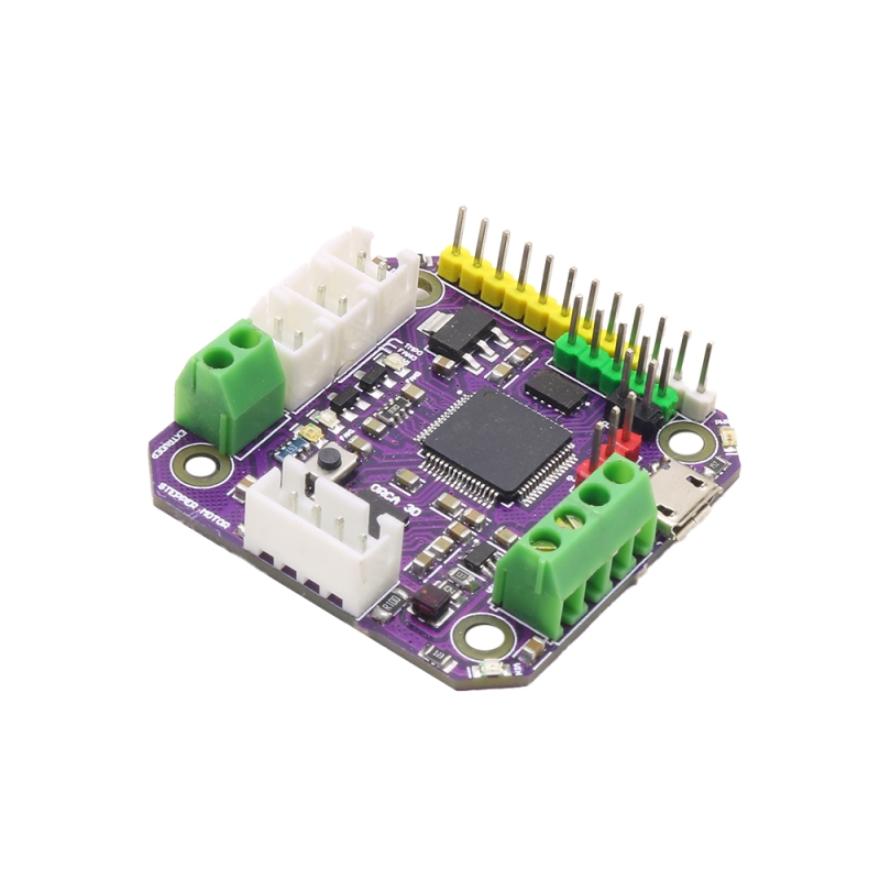

برد ORCA 3D TILIKUM یک برد کمکی برای اکسترودر پرینتر های سه بعدی است که در پشت موتور استپر اکسترودر پرینتر سه بعدی قرار میگیرد و کنترل اکسترودر را به صورت مستقل بدست میگیرد.
در حالت عادی در پرینتر های سه بعدی برای راه اندازی هر اکسترودر نیازمند این هستیم تا از کنترلر اصلی به قسمت های مختلف اکسترودر مانند هیتر اکسترودر، ترمیستور اکسترودر، فن های اکسترودر و موتور اکسترودر تعدادی سیم متصل کنیم که این سیم کشی بسته به تعداد فن ها و امکانات اکسترودر ممکن است بسیار شلوغ شود.
وظیفه برد کمکی ORCA 3D TILIKUM این است تا این پیچیدگی راه کاهش دهد. با استفاده از این برد بجای تعداد سیم های نام برده شده در بالا تنها دو سیم تغذیه (12 یا 24 ولت) و دو سیم دیتا (ارتباط CANBS یا USB) کافیست.
پس با استفاده از این برد کمکی تنها با چهار سیم از کنترلر اصلی به اکسترودر میتوانیم کنترلر اکسترودر را به صورت کامل بدست بگیریم.
از سایر امکانات این کنترلر اضافه کردن توانایی راه اندازی چندین اکسترودر (هر اکسترودر یک برد کمکی) به راحتی و با کمترین سیم کشی و افزایش دقت هر اکسترودر است.
مشخصات سخت افزاری
  • پردازنده: ARM® 32-bit Cortex®-M3 STM32F103RCT6 72MHz with CAN bus
  • درایور استپر موتور: Onboard TMC2209 in UART mode, UART address: 00, Rsense: 0.1R
  • سنسور شتاب سنج آنبرد: ADXL345
  • ولتاژ ورودی: DC12V-DC24V Maximum 10A
  • ولتاژ لاجیک: DC 3.3V
  • هات اند: 1 هات اند با قابلیت جریان کشی بیشینه 6 آمپری با نام Hotend (E0)
  • فن ها: 2 دو فن قابل کنترل از طریق PWM با نام های (FAN0, FAN1)
  • جریان بیشینه فن ها: 1 آمپر، 1.5 آمپر به صورت لحظه ای
  • پورت های ارتباطی برد: 3x EndStops, 1x Bed Probe, 1x RGB Neopixel, 2x Fans, 1x NTC Thermistor, 1x USB interface header, 1x USB interface socket, 1x CAN Interface, 1x SWD programming interface
  • سنسور دماسنج قابل اتصال: 2 Wire NTC Thermistor
  • درگاه ارتباطی USB: پورت Micro USB یا هدر 3 Wire USB Header
  • خروجی 5 ولت برد: قابلیت ارائه جریان تا 2 آمپر
