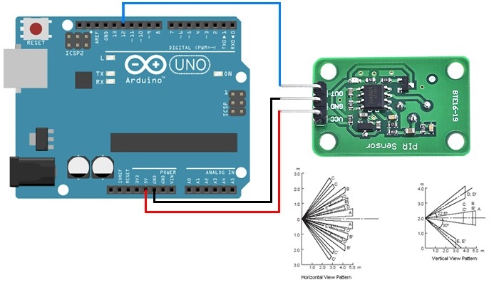

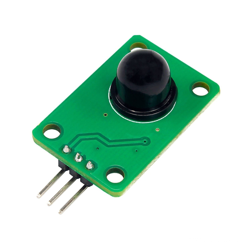

ماژول سنسور تشخیص حرکت D203S PIR یکی از سنسورهای پیشرفته حساس به مادون قرمز است که برای شناسایی حرکات بدن انسان طراحی شده است. این سنسور با استفاده از فناوری مادون قرمز غیرفعال (PIR)، حرکت انسان را به‌صورت دقیق شناسایی کرده و می‌تواند در پروژه‌های امنیتی، اتوماسیون و کاربردهای مشابه بسیار موثر باشد. این ماژول با زاویه دید 120 درجه و برد تشخیص تا 5 متر، پوشش مناسبی برای نیازهای مختلف ارائه می‌دهد.
ولتاژ کاری: 3 تا 6 ولت
زاویه دید: 120 درجه
برد تشخیص حرکت: 5 متر

  • Reza rahmdel | 11 ماه پیش خریدار
    سلام خسته نباشید میشه یک پتانسیومتر گذاشت که زمان تاخیر رو تغییر بده
    • پشتیبانی | 11 ماه پیش
      Reza rahmdel سلام و احترام، بر اساس اطلاعات تأییدشده از دیتاشیت رسمی سنسورهای PIR سری D203S، خود این قطعه تنها یک سنسور پسیو است و هیچ مدار زمان‌ساز داخلی ندارد؛ بنابراین امکان تغییر زمان تأخیر با پتانسیومتر روی خود سنسور وجود ندارد. اگر منظور شما ماژول آماده مبتنی بر D203S باشد، لازم است اشاره شود که برای مدل موجود در فروشگاه هیچ دیتاشیت رسمی از سوی سازنده منتشر نشده است و مشخص نیست مدار زمان‌ساز آن قابل تغییر باشد، در نتیجه نمی‌توان به‌طور قطعی اعلام کرد که افزودن پتانسیومتر برای تنظیم تأخیر امکان‌پذیر است یا خیر.
  • سلمان جام سحر | 1 سال پیش خریدار
    سلام، میلی آمپر خروجی ماژول چند هستش؟ میتونه ماژول رله تک کانال 3011007031 رو تحریک کنه؟
      سلمان جام سحر سلام،خروجی ماژول سنسور حرکت D203S PIR فقط یک سیگنال دیجیتال (High/Low) است و جریان آن بسیار ناچیز است—معمولاً در حد میلی‌آمپر یا کمتر، بنابراین نمی‌تواند مستقیماً ماژول رله 5 ولت (کد کالا 3011007031) را فعال کند. برای فعال‌سازی این رله به یک مدار واسط نیاز دارید، مانند یک ترانزیستور یا درایور رله که بتواند جریان لازم (تا حدود 40 mA از آردوینو یا مشابه) را تأمین کند.
