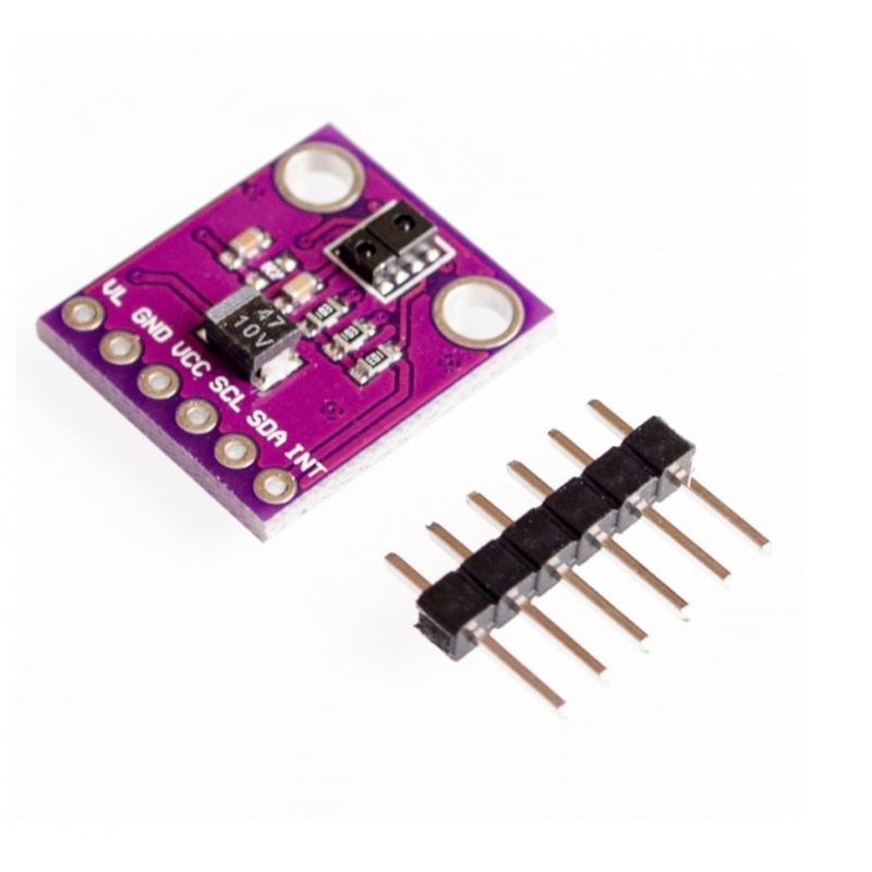

ماژول سنسور غیرتماسی تشخیص حرکت APDS-993 دارای سنسور تشخیص نور و تشخیص حرکت
17%
2,530,000 2,099,900 ریال
ماژول سنسور APDS-9930 یک سنسور دیجیتال با پروتکل ارتباطی I2C است که به‌طور هم‌زمان قابلیت‌های سنجش نور محیط (ALS) و تشخیص مجاورت را در یک بسته 8 پین با LED مادون قرمز ارائه می‌دهد. این سنسور با دقت بالا در اندازه‌گیری نور (با دقت 0.01 لوکس) و قابلیت تشخیص اجسام تا فاصله 100 میلی‌متر، عملکرد مطلوبی در محیط‌های مختلف دارد. سنسور ALS با استفاده از دو فتو دیود طراحی شده تا پاسخ چشم انسان را شبیه‌سازی کند و می‌تواند حتی از پشت شیشه‌های تیره نیز به‌درستی عمل کند.
این ماژول همچنین دارای قابلیت تنظیم ترشولد و اینتراپت برای سنسور ALS است و می‌تواند در شرایط نوری مختلف، از جمله در نور شدید خورشید یا اتاق‌های تاریک، به‌طور دقیق عمل کند. علاوه بر این، سنسور تشخیص مجاورت به‌طور کامل کالیبره شده است و نیازی به کالیبراسیون مجدد در دستگاه‌های نهایی ندارد.
مشخصات:
  • ولتاژ ورودی : 2.8 الی 3.8 ولت DC
  • پروتکل ارتباطی : I2C Address: 0x39
  • فاصله اندازه گیری: 10-20cm
  • سنسور ALS : دارای قابلیت تغییر در ترشولد و اینتراپت ، دارای 16 بیت رزولوشن ، عملکرد 0.01lux low lumen
  • تشخیص مجاورت : کاملا کالیبره برای تشخیص تا 100 mm
  • دارای رابط I2C : دارای نرخ 400kHz در مد سریع
  • ابعاد : 19x16 میلیمتر
کاربرد ها:
  • اتوماسیون خانگی
  • سیستم‌های امنیتی
  • دستگاه‌های هوشمند
  • تجهیزات الکترونیکی
This module based on APDS-9930 that is a digital I2C compatible interface ambient light sensor (ALS) and proximity sensor with IR LED in a single 8 pin package.
The ambient light sensor utilizes dual photodiodes to approximate the human eye response with a low lux performance at 0.01 lux. This high sensitivity allows for the device to operate behind a darkened glass. The proximity sensor is fully calibrated to the detection of objects to 100mm thus eliminating the need for factory calibration of the end equipment or sub-assembly.
The proximity detection feature operates well from bright sunlight to dark rooms. The addition of the micro-optics lenses within the module provides highly efficient transmission and reception of infrared energy which lowers overall power dissipation. In addition, an internal state machine provides the ability to put the device into a low power mode in between ALS and proximity measurements providing very low average power consumption.
Description
Chip: APDS-9930
Input Voltage: 2.8V ~ 3.8V
Output Type: Digital
ADC: 16 bit
Resolution: 0.01 lux
Interface: I2C (Fast Mode)
Pin Number: 6 Pin
Operating Temperature: -30°C ~ +85°C
Storage Temperature: -40°C ~ +85°C
Size: 16mm x 19mm
ALS, IR LED and Proximity Detector in an Optical Module
Ambient Light Sensing (ALS)
Approximates Human Eye Response
Programmable Interrupt Function with Upper and Lower Threshold
High Sensitivity Operates Behind Darkened Glass
Fully Calibrated to 100 mm Detection
Integrated IR LED and Synchronous LED Driver
Programmable Wait Timer
Dedicated Interrupt Pin
