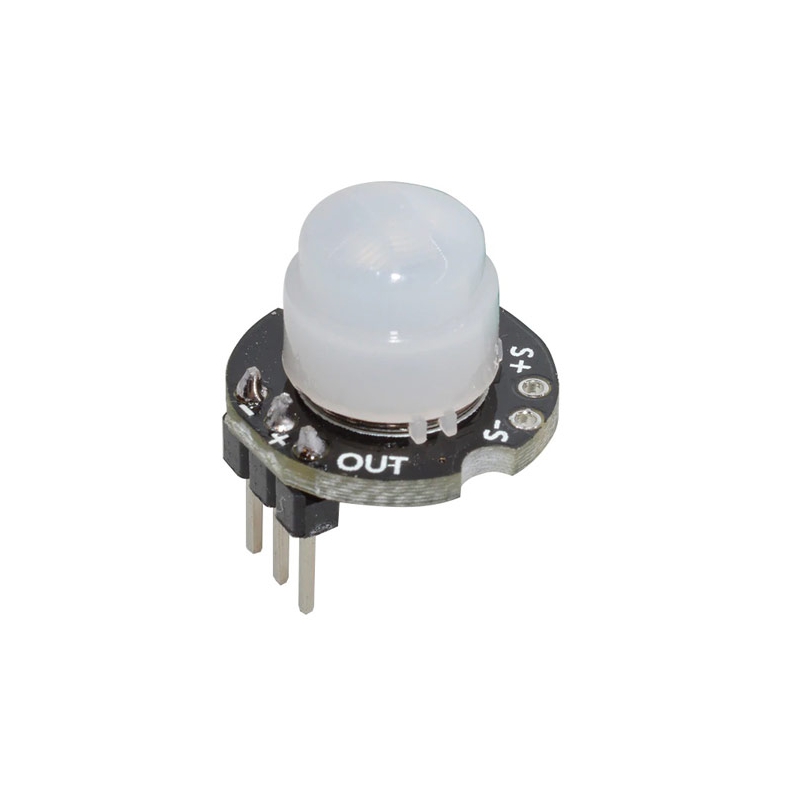

ماژول تشخیص حرکت PIR SR602، یکی از پرکاربردترین ماژول ها در تشخیص حضور افراد در مکان های مختلف است. این ماژول ها که بر مبنای امواج مادون قرمز فعالیت می کنند، می توانند حضور افراد در محیط را تشخیص دهند. ماژول سنسور مادون قرمز SR602، یک ماژول فوق العاده کاربردی جهت تشخیص حرکت است. به کمک ماژول PIR SR602 می توانید به سادگی و بدون نیاز به هیچ ابزار جانبی، حضور و یا حرکت افراد در محیط را تشخیص دهید.
  • ولتاژ کاری: 3.3V-15V
  • جریان: 20 میکرو آمپر
  • حساسیت قابل تنظیم
  • فاصله تشخیص: 0~4m
  • دمای کاری: -20 ° C ~ + 60 ° C
  • خروجی سطح بالا: خروجی بالا: 3.3 ولت، سطح پایین: 0 ولت
  • تشخیص حرکت انسان‌ها
  • آلارم
  • سیستم امنیتی
  • تجهیزات اتوماتیک معدن و کشاورزی
  • اسباب بازی ها
  • لوازم خانگی
This is Micro SR602 Human Body Sensing Module Pyroelectric Infrared Sensor. After the high level of the sense output, during the delay time period, if the human body is active in its sensing range, its output will remain high until the person leaves, and the delay will be high. It becomes low level (the sensing module automatically delays a delay period after each activity of the human body is detected, and the time of the last activity is the starting point of the delay time).
SR-602 Pyroelectric Human Infrared Sensor Module is a PIR based Infrared motion sensor. SR-602 Pyroelectric human body infrared sensor module has Sensing distance up to 4 meters but the best performance is 0-3.5Meters. Its Output is high level, H=3.3V, L=0V, and power supply is DC: 3.3V-15V, Quiescent current is 20uA. This SR602 module has high sensitivity, fast response, small static power consumption, small size, easy to install.
The high-level time of the output of this product is adjustable, 1.8 seconds to 1 hour. The output time set at the factory is 1.8 seconds.
Feature
Working voltage: 3.3V-15V
Static current: 20Ua
Sensitivity (SENS): Adjustable, need to change a patch resistance
Trigger time: Repeatable
High output level: H= 3.3v,L=0V
Sensing range: angle ≤100 degrees cone angle
distance ≤4m
Working temperature: -20 ~ + 60 °

    درود . چند درجه را پوشش میدهد ؟
    • پشتیبانی | 4 ماه پیش
      محمد امین نوروزی سلام و احترام، زاویه پوشش این سنسور حدود ۱۰۰ درجه است. البته زاویه مؤثر تشخیص به ارتفاع نصب، جهت قرارگیری سنسور و شرایط محیط نیز بستگی دارد و ممکن است در کاربردهای مختلف اندکی متفاوت باشد.

    خیلی کوچک و کاربردی است و راحت با آردوینو یا esp راه میوفته من رو ۳ متر تست کردم جواب داد خیلی خوب بود
    ولی جریان خروجی خیلی کمه در حدی که فقط یه پالس به برد بفرسته حتی یه ال ای دی کوچک هم روشن نکرد ولی خیلی خوب بود در کل

    کاربرد پایه های s+وs- چیه دومین سوال این که چه امتیازی نسبت به مدل ۵۰۱ دارد
    مشاهده پاسخ ها (3)
      وحید دبیری سلام ، کاربرد پایه ها در عکس انتهای توضیحات درج شده است و همچنین در مدل 501 با استفاده از پتانسیومتر های موجود بر روی ماژول امکان تنظیم حساسیت و تایم در آن فراهم می باشد.
