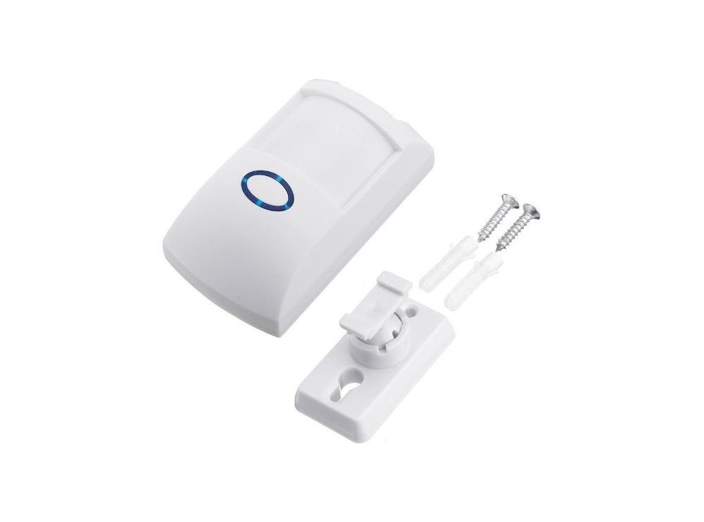

سنسور PIR تشخیص حرکت علاوه بر قابلیت تشخیص حرکت انسان، قابلیت تشخیص حرکت حیوانات زیر 25Kg را دارد و در این صورت، خروجی سنسور را فعال نمی کند. از این سنسور می توان به عنوان یک دزد گیر استفاده کرد. ارتباط سنسور به صورت بی سیم در فرکانس 433MHz است و به سیستم هشدار میزبان (Host Alarm System) فرمان می دهد. بنابراین استفاده از یک سیستم میزبان ضروری است. برای راه اندازی این دستگاه واسط ریموت کنترلر SONOFF RF BRIDGE 433MHZ نیاز بوده و به عنوان یک میزبان قابل استفاده است و قادر به آرشیو اطلاعات و ایجاد تاریخچه (روشن شدن PIR) است.
زاویه دید : 110 درجه
برد دید : 12 متر (در دمای کمتر از 24 درجه سانتیگراد)
بهترین ارتفاع نصب :  2 الی 2.4 متر
ولتاژ کاری: 3V (دو عدد باطری نیم قلمی)
فرکانس کاری: 433.92MHz
برد انتقال آنتن: 150m
دمای مطلوب کارکرد : 10- درجه تا 50 درجه سانتی گراد
رنگ : سفید
اندازه : 42.8*57.8*105 میلی متر
Introduction & Specification
Dual infrared+ smart volume recognition+ reflector type + artificial intelligence quadruple technology
Adopt dual low power consumption judgment technology, which enables the battery service life to reach. more than 2 years.
Dual temperature compensation technology. Adopt the reflector detection technology; Overcome the shortcoming that the traditional detector does not alarm for crawling.
Automatic recognition of pulse times and no need to make adjustment With random dynamic time division technology;
Fresnel optical lens can prevent false alarm and omitted alarm effectively;
Detection distance: 12m at 25℃;Detection angle: 110°.
Anti-white light intensity: 10000Lux Pet Immunity 25KG.
Install the battery by opening the cover; unique plug type installation design color: White material: plastic CT60M is a type of "upgraded version" (wireless type) inactive mode infrared intrusion detector.
It adopts imported super low power consumption digital microprocessor, random dynamic time division and energy deposit logic processing technology, patented precision Fresnel lens, dual induction, adjustable pulse counting.
It is provided with super detection performance to judge the real intruder in combination with advanced patented software technology and can overcome the shortcoming of false alarm, omitted alarm, non-alarm of traditional detector probes.
The device can enter the power saving mode intelligently without setting.
Work voltage: 3V (2xAAA alkaline battery) universal(not included); Standby current: ≤8μA Alarm current: ≤15mA;
Wireless frequency: 433.92MHZ and 1527;
Transmitting distance: ≥150m (in open area) Maximum coverage area: 12mx12m Detection distance: 12M False alarm of anti-pet interference: ≥25KG
Working temperature: -10℃〜+ 50℃;
External size: -10℃〜+ 50℃
