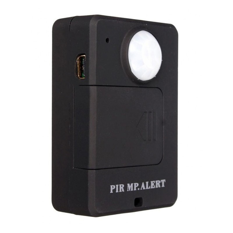

دستگاه شنود صدا A9 مجهز به سنسور تشخیص حرکت بوده و با تشخیص جسم در نزدیکی به طرق مختلف هشدار ارسال (تماس تلفنی و پیام کوتاه) کرده و اقدام به شنود مخفی مکان نمود.
می توانید حساسیت دستگاه را تا فصله 5 متری در یک زاویه 120 درجه تنظیم نمایید تا در صورت تشخیص اقدام به هشدار دادن بکند.
همچنین می توانید با ارسال دستور به دستگاه از طریق sms موقعیت تقریبی دستگاه را دریافت کنید.
دستگاه دارای باتری بوده و در صورت قطعی می تواند تا مدت زمان زیادی بدون باتری کار کند.
دستگاه دارای مدهای کاری مختلفی بوده که در دفترچه کالا کامل توضیح داده شده است.
کالا دارای مشکل رجیستری نبوده و در شبکه مخابراتی ایران به راحتی کار می کند
ویژگی‌های دستگاه شنود صدا A9
  • قابلیت شنود دو طرفه
  • دارای ۲ میکروفن داخلی با قدرت بالا
  • مجهز به سنسور تشخیص حرکت
  • حساسیت ۵ متر با زاویه مرکزی 120 درجه
  • پشتیبانی از سیم کارت GSM
  • باتری داخلی قابل شارژ
  • قابل استفاده در هر مکانی
  • باتری داخلی آن می‌تواند ۳ الی ۴ ساعت کار کند
  • فرکانس جی اس ام: 850MHz, 900MHz, 1800MHz, 1900MHz
  • کنترل از راه دور، نظارت و پیشگیری از سرقت
نحوه راه اندازی
برای ثبت شماره تلفن مورد نظر باید کاراکتر "W" را به شماره سیم کارت داخل دستگاه پیامک نمایید. در صورت عدم عملکرد کاراکتر "#234" را ارسال نمایید.
از داشتن اعتبار کافی سیم کارت داخل دستگاه برای ارسال پیامک اطمینان حاصل فرمایید.
منتظر پیامکی که حاوی لینک برای لوکیشن است باشید.
اکنون با تماس با خط مورد نظر می توانید صداهای اطراف دستگاه را دریافت نمایید.
برای فعالسازی PIR کد 1111 را به دستگاه ارسال کنید تا سنسور PIR فعال شود و با ارسال کارکتر "SMS" می توانید در لحظه سنس حضور فرد در محل از طریق پیامک از آن آگاه شوید.
سوالات و راهکارهای متداول (ترجمه شده از دفترچه راهنمای دستگاه)
* دستگاه را همیشه در شارژ قرار ندهید، چون ممکن است بر عملکرد صحیح آلارم و یا کارکر آن تاثیرگذار باشد و کارایی آن را مختل کند.
* زمانی که شارژ دستگاه کاملا خالی شده (یا اینکه بسیار کم است) است، بعد از اتصال دستگاه به شارژ بین 3 تا 5 دقیقه صبر کنید و سپس دستگاه را روشن کنید.
* برای کارکرد کامل دستگاه در استفاده اول دستگاه را کامل شارژ کنید.
* قبل از استفاده سیگنال مخابراتی مکان مورد استفاده را چک کنید؛ احتمال دارد در مکان های با پوشش ضعیف دستگاه کار نکند.
* زمانی که چراغ دستگاه روشن نمی شود، باتری دستگاه خالی است و نیاز به شارژ دارد.
* اگر به صورت خودکار هنگام تماس جواب داده نمی شود، دستگاه را ریستارت کنید.
* اگر شارژ دستگاه کم باشد، ممکن است بر روی عملکرد صحیح دستگاه تاثیرگذار باشد.
When people get close to the alarm; it will detect the signal and activate the alarm. Audio monitoring, clear voice. After binding this device with your phone, it will call you when it alarms.
Adopts advanced wireless communication technology. The highest sensitivity in the range of 4-5 meters. Connectivity can listen to a location within 15 meters of the situation, the sound is very clear.
Positioning. You can send the message "DW" to the SIM card number, and if the alarm is moved, it can send you its new address to you.
Remote control. You can turn on or turn off its sensing function by sending a message to its SIM card number.
It can protect your property well even without being interrupted and informed. Provide an effective anti-theft system to keep thieves away compared with other expensive devices. Note: Light shooting and different displays may cause the color of the item in the picture a little different from the real thing. The measurement allowed error is +/- 1-3cm.
Sensitivity: 5-8m/16-26ft (center angle: 90 degrees)
Standby current: below 0.05mA
Working current: below 10mA
Operating frequency: 850MHz, 900MHz, 1800MHz, 1900MHz
Standby Time: 5-7days (for body sensing); 15-20 days (not for body sensing)
Input Voltage: 5V
Alarm size: 4.7 * 3.2 * 1.5cm/ 1.8 * 1.2 * 0.6in
Alarm weight: 25g/ 0.8oz
Color: Black
Material: Plastic
Instruction
1. Insert the SIM card into the device for controlling. (GSM SIM card is recommended)
2.Number binding: any number call in 15 seconds later will be connected automatically. Hearing voice answer from the phone means binding successful.
3. Put or paste the alarm in a certain height, within 5 meters within the angular range 120 degrees left and right, as long as people or animals, swaying back and forth in a very short time, induction starts.
4. Monitoring and Interception: After turning on, it can be connected by communication tools. And waiting for a few seconds after getting through, you can hear clearly the situation 15 meters area around.
5. Remote Control Setting: By sending 0000 with your mobile phone to the SIM card number, it can be shut down, sending 1111 will activate this sensing function.
Package Includes
1 x PIR MP. Alert
1 x Charging cable
1 x User manual
