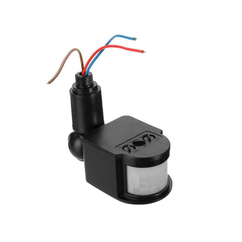

سوئیچ PIR سنسور تشخیص حرکت مادون قرمز با زاویه 180 درجه
4.3
12 رای‌دهنده
3 دیدگاه
Motion Detector 12V Motion Sensor Automatic Infrared PIR Sensor 180 Degree Rotating Outdoor Timer Light Switch (PIR Motion Sensor)
Description
1. Easy to install.
2. Automatic, convenient, safe and practical.
3. It has the function of power and detection indication.
4. The motion sensor can identify day and night automatically.
5. It has wide detection range made up of up and down, left and right service field.
6. This product is a new type of energy-saving lighting switch,
it adopts high sensitivity detector, integrate circuit and SMT.
7. It utilizes human motion infrared rays as control signal sources,
when one enters the detection field, it will start the controlled load at once.
Color: Grey, Black, White
Material: ABS
Working Rotation: 180 Degree
Voltage:  DC 12V
Standard: LVD, EMC, CE, RoHS
IP Rating: Indoor application IP44
LUX Setting: 2-2000lux svr adjustable
Size: As shown on the picture
Induction lighting time: 5s~6min adjustable time
Detection distance: Approx 12M, installation 1.5-2.5M High
Connection
Blue color: Negative line (-)
Brown color: Live wire (+)
Red: Ground wire

  • بابک فخیم غازانی | 7 سال پیش
    من خریدم و پشیمونم. باید کنتاکتش Normally Close باشه که اگه کندنش یا خراب شد هم بشه فهید که Normally Close نیست.
    • پشتیبانی | 7 سال پیش
      بابک فخیم غازانی سلام، علاوه بر توضیحات، حتی بصورت تصویری نیز نشادن داده شده است که یک خروجی بصورت باز دارد
