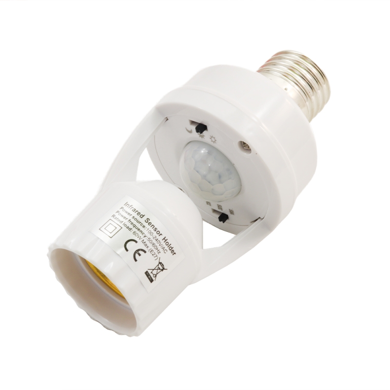

سرپیچ لامپ دارای Motion Sensor یا سنسور حرکتی با برد دید 6 متری و با قابلیت تنظیم حساسیت جهت روشن کردن اتوماتیک لامپ
4.3
(18 رأی‌دهنده)
7,610,000 ریال
سرپیچ لامپ دارای Motion Sensor یا سنسور حرکتی با برد دید 6 متری و با قابلیت تنظیم حساسیت جهت روشن کردن اتوماتیک لامپ هنگام احساس وجود حرکت در محیط و همچنین قابلیت تنظیم زمان روشن نگهداشتن لامپ ، مخصوص لامپ های با پایه E27 معمولی و قدرت کمتر از 60 وات.
این وسیله با سنسور اینفرارد یا مادون قرمز با محدوده و زاویه دید 360 درجه کاملی که دارد کوچکترین حرکت را دتکت کرده و عکس العمل یا واکنش نشان داده و برق داخل سرپیچ را وصل میکند.
با دارا بودن پیچ Time شما میتوانید مدت روشن نگهداشتن لامپ را تعیین کنید که از 10 ثانیه الی 5 دقیقه قابل تنظیم میباشد.
نحوه استفاده:
1-پیچ تنظیم نور را در حالت حداکثر یعنی خورشید قرار دهید
2-پیچ تنظیم زمان را در حالت حداقل یعنی - قرار دهید.
3-کلید دیواری مربوط به آن سرپیچ را در حالت روشن قرار دهید.
4-دستگاه بعد از آماده سازی اولیه که حدود 30 ثانیه طول میکشد لامپ را روشن خواهد نمود و پس از حدود 10 ثانیه لامپ خاموش خواهد شد .
5-از فاصله دور به دستگاه نزدیک شوید ، اگر دستگاه در فاصله نزدیک به شما واکنش نشان داد پیچ تنظیم نور را کمی بچرخانید (به سمت شکلک ماه) و دوباره تست کنید.
و این کار را تا زمانیکه از دورترین فاصله به شما واکنش نشان میدهد یا فاصله ای که دوست دارید دستگاه واکنش نشان دهد ادامه دهید تا بهترین تنظیم را برای آن محیط پیدا کنید.
توضیح : اگر هولدر را جایی نصب کرده اید که بیشترین سهم نور را از خورشید دارد پس پیچ تنظیم نور را در حالت حداکثر(شکلک خورشید) بگذارید.
6-اکنون میتوانید با همین روش و تنظیم "پیچ تایم" زمانی را که میخواهید لامپ روشن بماند را نیز به دستگاه تعریف کنید.
مشخصات:
زاویه دید : 360 درجه
محدوده ورودی برق : 110 الی 240 ولت AC
پاور فرکانس : 50 الی 60 هرتز
حداکثر توان لامپ : 60 وات
برد دید : حداکثر 6 متر (در دمای کمتر از 24 درجه سانتیگراد)
بهترین ارتفاع نصب :2 الی 3.5 متر
محدوده پیچ تنظیم زمان روشنایی : حداقل 10 ثانیه(الی 13 ثانیه) و حداکثر 5 دقیقه (الی6دقیقه)
محدوده واکنشی سنسور نور : 3 الی 2000 لوکس
دمای مطلوب کارکرد : 20- درجه زیر صفر الی 40 درجه سانتیگراده بالای صفر
رنگ : سفید
اندازه : 53*115 میلیمتر
Description
e27 socket presence
sensor The e27 socket presence sensor is an intelligent control for timed loads.
It detects the movement of heat sources such as people through an infrared sensor, activating the load and turning it off after no movement, according to the programmed time.
The SP-SL01 model is the new generation of microcontrolled technology presence sensors that have superior immunity against interference emanating and induced by electronic reactor, cellular, radio communicator and parallel sensor installation and also features load-triggering technology with Low voltage.
It is ideal for lighting control of balconies, balconies, kiosks, corridors, staircases and other environments.
Product Specifications
- Product: presence sensor photocell lamp timer socket e27
- voltage: ac 100v / 240v
- power: 60w max
- opening angle: 360 °
- dimensions: length 12 cm / diameter 6 cm
- weight: 0.075 kg
- Three time levels for the light to stay on: from 10 seconds to 5 minutes.
- Sensitivity 6 meters away.
Fits any type of lamp.
- the height to install 2m-3,5m
