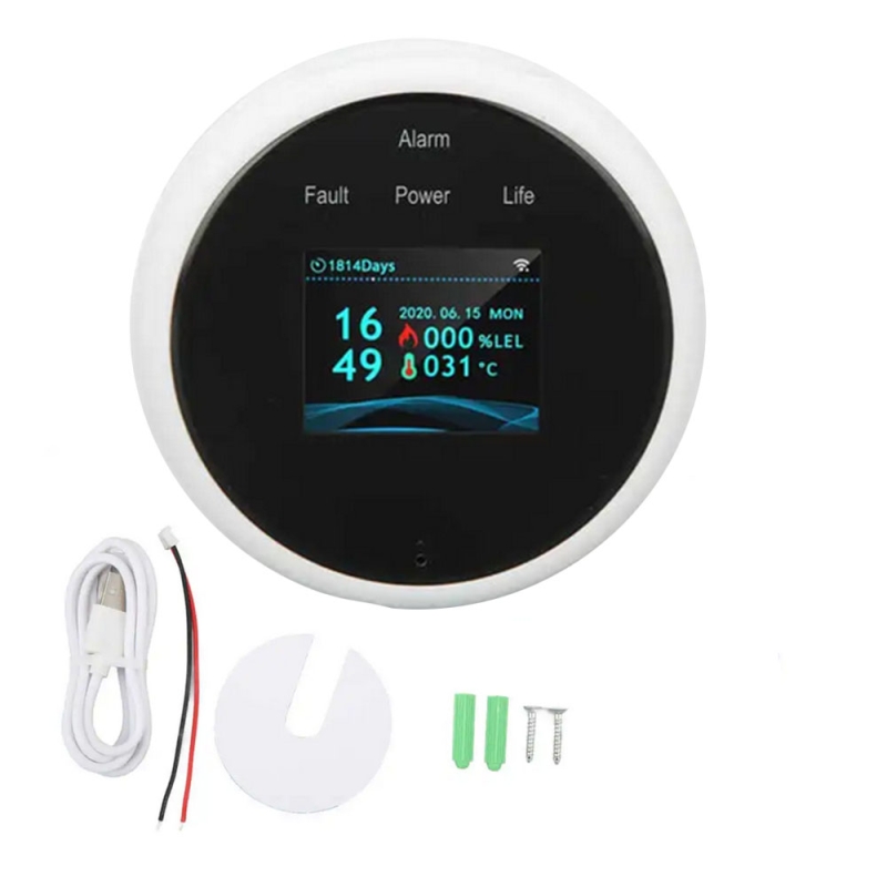

دیتکتور نشت گاز و اعلام حریق هوشمند وای‌فای تویا، دستگاهی است که از طریق اتصال به شبکه وای‌فای، قابلیت تشخیص نشت گاز و اعلام حریق را فراهم می‌کند. این دستگاه با استفاده از سنسورها و فناوری هوشمند، قادر است به طور خودکار نشت گاز را تشخیص داده و در صورت وقوع حریق، هشدار مناسب را ارسال کند. با استفاده از برنامه موبایل مربوطه، می‌توانید به راحتی و از راه دور وضعیت دستگاه را مانیتور کرده و در صورت لزوم، اقدامات ایمنی مناسب را انجام دهید
مدل : نشت گاز و اعلام حریق هوشمند
ولتاژ ورودی: 5 ولت DC
نوع ورودی: TYPE-C
حداکثر غلظت قابل تشخیص: 100-0 % LEL
مقدار تنظیم هشدار: 6% LEL
تحمل: ± 3% LEL
زمان پاسخ: حداکثر 30 ثانیه
مقدار هشدار حرارتی: 57 درجه سانتیگراد
وای فای: IEEE 802.11 b / n / g 2.4 گیگاهرتز
جریان عادی :  کمتر از 10 میلی آمپر
جریان هشدار: کمتر از 100 میلی آمپر
نوع گاز قابل تشخیص: گاز طبیعی (CH4) , LPG
زمان راه اندازی اولیه: 180 ثانیه
دمای کارکرد: 10- درجه سانتیگراد تا 50+ درجه سانتیگراد
رطوبت کاری 5% - 95% غیر متراکم
هشدار صوتی: 70dB
جنس بدنه : پلاستیک ABS
نحوه اتصال و راه اندازی
1- اپلیکیشن TuyaSmart را دانلود نمایید (از QR-code روی بسته بندی می توانید استفاده نمایید)
2- داخل اپ ثبت نام و لاگین نموده و از قسمت + سنسور گاز را که شکل آن نیز قابل مشاهده می باشد دتکتور را اضافه نمایید
3- دکمه بر روی وسیله را به مدت 5 ثانیه فشار دهید
4- LED بر روی دستگاه به صورت چشمک زن در می آید
5- شبکه وای فای را روشن تا دستگاه متصل گردد
6- اپ و دستگاه را تحت شبکه به هم متصل نمایید
7- در صورتی که دستگاه گاز و یا حریق احساس کند شروع به آژیر کشیدن می کند و بر روی گوشی اعلان قابل مشاهده می باشد .

  • مصطفی میرزایی | 2 سال پیش خریدار
    با روتر قدیمی و اکانت L2TP را اندازی کردم. با اینترنت همراه آفلاین بود و با اینترنت ثابت دقیق کار نمی کرد. اگر مشکل اینترنت برطرف شود عالی است
  • سعید نیازی | 2 سال پیش خریدار
    بسیار عالی بود . سنسور فوق العاده حساس داره هم حرارت هم گاز- دمای بیرون رو هم نشون میده ساعت هم نشون میده تو آشپزخانه نصب کردم خوب بود فقط سیمش یکم بیریخت دیده میشه کاش میشد از پشت وصل کرد با سیم نازک که راحت پنهونش بشه کرد. ضمنا سخنگو هست به دو زبان چینی و انگلیسی بدون اتصال به گوشی هم روش اسپیکر داره اطلاع میده بعد آژیر میکشه بعد اتصال به اینترنت میشه تنظیماتشو انجام داد از طریق tuya وصل کردم با میکروتیک
  • صادق طرفی | 3 سال پیش
    سلام. آلارم روی خود دستگاه هم هست؟ منظورم اینه که بدون اینترنت و گوشی هم میتونه آلارم صوتی بده؟
      صادق طرفی سلام
      بلی دستگاه بر روی خود آلارم دارد.
  • علی حسین زاده | 3 سال پیش
    سلام ، برای اطلاع رسانی از راه دور چطور عمل میکنه؟ گوشی باید اینترنتش همیشه روشن باشه؟ سیم کارت که نمیخوره؟
      علی حسین زاده سلام
      بلی برای اعلان همواره باید به اینترنت متصل باید باشید
