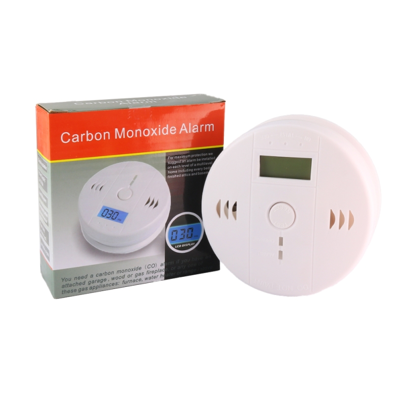

دستگاه هشدار دهنده گاز مونوکسید کربن (CO) یک دستگاه قابل حمل و دیجیتال است که برای تشخیص و هشداردهی در مورد وجود گاز بدون بو و بی‌رنگ و سمی مونوکسید کربن استفاده می‌شود. این دستگاه با اندازه‌گیری غلظت گاز CO در هوا می‌تواند به حفاظت افراد و جلوگیری از مسمومیت ناشی از این گاز کمک کند. هنگام تشخیص گاز سمی، دستگاه آلارم صدا می‌کند.
برای راه‌اندازی این دستگاه هشدار دهنده نشت گاز CO در خانه، نیازی به اتصال به برق نیست و می‌توان با استفاده از ۳ عدد باتری قلمی ۱.۵ ولت، آن را به کار انداخت. این ویژگی به این معنی است که در صورت قطع برق، دستگاه همچنان قادر به انجام وظایف خود است. نصب سنسور گاز مونوکسید کربن بسیار آسان است و تنها نیاز است که چند سوراخ در دیوار یا سقف ایجاد کنید و سپس سنسور را با پیچ محکم کنید.
نحوه استفاده
دستگاه هشدار دهنده گاز مونوکسید کربن، دارای یک صفحه نمایش سه رقمی با نور پس‌زمینه آبی است که غلظت گاز مونوکسید کربن موجود در هوا را نمایش می‌دهد و در شرایط عادی، به‌منظور صرفه‌جویی در مصرف باتری‌ها، نمایشگر خاموش خواهد بود. برروی این دستگاه دو LED سبز و قرمز رنگ وجود دارد. پس از روشن شدن دستگاه، ال ای دی قرمز رنگ یک بار چشمک زده و صدای کوتاه و بلندی شنیده می‌شود. هنگام نشت گاز مونوکسید کربن و افزایش آن از حد مجازی که برای دستگاه تعریف شده است، ال ای دی قرمز رنگ شروع به چشمک زدن کرده و آلارم دستگاه نیز به صدا در می‌آید. چنان‌چه غلظت گاز موجود در محیط بیش‌از 50ppm باشد، صدای آلارم دستگاه شنیده خواهدشد. همچنین یک دکمه تست بر روی دستگاه درنظرگرفته شده است که با فشردن قسمت پایینی آن می‌توانید تنظیمات دستگاه را ریست نمایید و با فشردن قسمت بالایی این دکمه، آلارم به صدا در می‌آید که از این طریق می‌توانید از صحت باتری و آلارم دستگاه اطمینان یابید. زمانی که ولتاژ باتری کمتر 3.3 ولت شود، LED سبز رنگ شروع به چشمک‌زدن خواهد کرد و هر 30 ثانیه صدای کوتاه و بلندی شنیده می‌شود. علاوه‌بر این برروی نمایشگر نیز "(Low battery) Lb" نمایش داده می‌شود.
تغذیه: 3 عدد باتری 1.5 ولت (جهت خرید باتری کلیک کنید)
حداکثر جریان مصرفی در حالت استندبای: 50 میکرو آمپر
حداکثر جریان مصرفی آلارم: 50 میلی آمپر
گاز مورد تشخیص: مونوکسید کربن
محدوده غلظت قابل تشخیص: 0 الی 999 PPM
حداقل تراز صدای آلارم: 80 دسی بل
جنس بدنه: پلاستیکی
رنگ: سفید
ابعاد: 100x40 میلی متر
