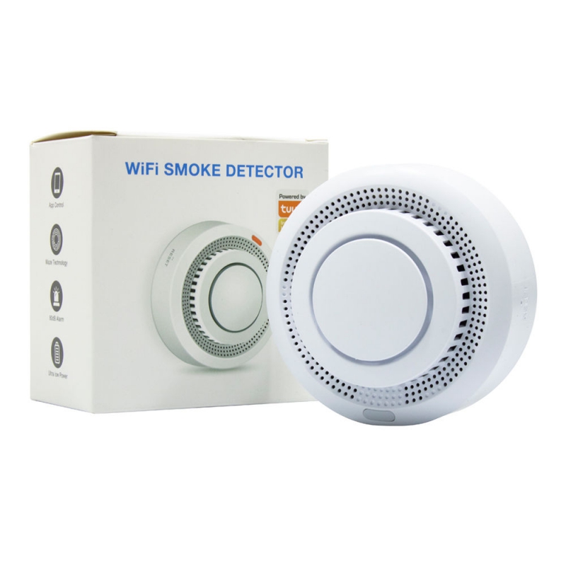

دتکتور دود و اعلام حریق هوشمند TUYA از فناوری IoT (اینترنت اشیا) بهره می برد و با قابلیت اتصال به شبکه WiFi امکان تشخیص و آشکارسازی دود را داشته و اعلان های مستقیمی را به گوشی های هوشمند ارسال می کند این دتکتور با دارا بودن آژیر با 80 دسی بل سطح مناسبی از اعلان صوتی را نیز در محدوده کاری خود فراهم می نماید همچنین ایمنی از آتش سوزی و حریق را هنگامی که دور خانه هستید تضمین می کند . این وسیله برای نصب در اتاق نشیمن، راهروها، اتاق خواب ها، ساختمان های چوبی ، بیمارستان ها، رستوران ها و سایر مکان هایی که نیاز به محافظت دارند مفید است.
دتکتور دود و اعلام حریق هوشمند TUYA با دو عدد باتری نیم قلمی (AAA) کار می کند و برای نصب کافی است که محفظه پشت دتکتور باز کرده و باتری ها را داخل دستگاه قرار دهید.
مشخصات:
مدل : دتکتور دود و اعلام حریق هوشمند
ولتاژ ورودی: 3 ولت DC (دو عدد باتری نیم قلمی AAA)
وای فای: IEEE 802.11 b / n / g 2.4 گیگاهرتز
جریان عادی :  کمتر از 15 میلی آمپر
جریان هشدار: کمتر از 160 میلی آمپر
پشتیبانی از کنترل صوتی Amazon / Alexa / Google Assistant
دمای کارکرد: 10- درجه سانتیگراد تا 50+ درجه سانتیگراد
رطوبت کاری 5% - 95% غیر متراکم
هشدار صوتی: 80dB
برد تشخیص و عملیاتی :حدود 20 متر مربع
جنس بدنه : پلاستیک ABS
هشدار کمبود شارژ باتری:
چشمک زدن  LED دوبار در دقیقه بر روی دتکتور و ارسال اعلان بر روی گوشی هوشمند
نحوه اتصال و راه اندازی:
در ابتدا برای راه اندازی در محیطی که دود و یا گرد و غبار و آتش نباشد مراحل زیر را برای راه اندازی طی کنید
1- محفظه پشتی وسیله را به صورت ساعت گرد چرخانده و دو عدد باتری نیم قلمی AAA درون آن قرار دهید
2- اپلیکیشن TuyaSmart را دانلود نمایید (از QR-code روی بسته بندی می توانید استفاده نمایید)
3- داخل اپ ثبت نام و لاگین نموده و از قسمت + سنسور دود را که شکل آن نیز قابل مشاهده می باشد دتکتور را اضافه نمایید
4- دکمه ریست بر روی وسیله را با استفاده از سوزن موجود در بسته بندی به مدت 5 ثانیه فشار دهید
5- LED بر روی دستگاه به صورت چشمک زن در می آید
6- شبکه وای فای را روشن تا دستگاه متصل گردد
7- اپ و دستگاه را تحت شبکه به هم متصل نمایید
8- در صورتی که دستگاه دود و یا حریق احساس کند شروع به آژیر کشیدن می کند و بر روی گوشی اعلان قابل مشاهده می باشد .
