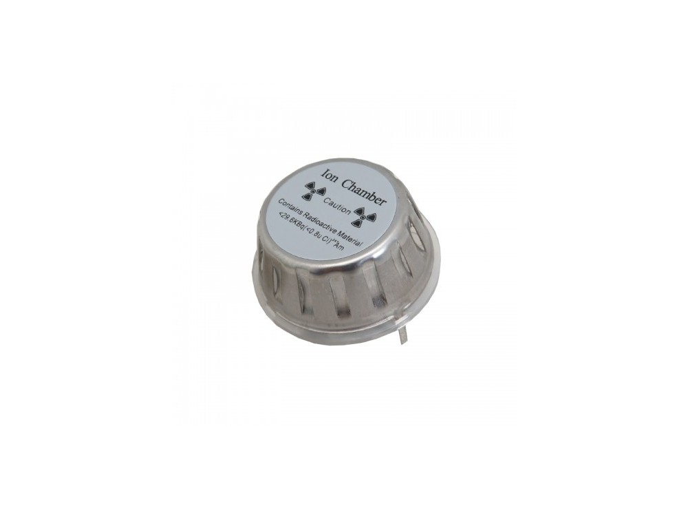

سنسور تشخیص دود یونیزاسیون NIS-07 دارای مواد رادیو اکتیو برای یونیزه کردن ذرات هوا، تشخیص تغییر غلظت هوا و حضور دود

امروزه استفاده از سنسورهای دود یکی از ضرورت ها در ساخت خانه می باشد حتی در خانه های غیر هوشمند نیز  به عنوان یک اولویت در زمینه ایمنی محسوب می شود. این سنسورها هزینه نسبتا پایینی داشته و نصب آسانی دارند. در حالت کلی دو نوع حسگر دود وجود دارد. سنسورهای فتوالکتریک و سنسورهای یونیزاسیون که هر کدام عملکرد متفاوتی برای تشخیص دود دارند. سنسورهای فوتوالکتریک معمولا برای تشخیص آتش سوزی هایی استفاده می شوند که فرایند سوختن در آنها به کندی صورت گرفته و شعله زیادی ندارند. سنسورهای دود یونیزاسیون معمولا در آتش سوزی های سریع و با شعله زیاد کاربرد دارند. سنسورهای دود یونیزاسیون شامل دو الکترود نزدیک به هم هستند و از هوای محیط به عنوان الکترولیت استفاده می‌کنند. چنانچه تغییر ناگهانی در غلظت هوای محیط روی دهد، حسگر آن را به حریق تعبیر می‌کند. حسگرهای یونیزاسیون حاوی مقادیر کمی مواد رادیواکتیو برای یونیزه کردن ذرات موجود در هوای اطراف الکترودها می باشند. ماده رادیواکتیو مورد استفاده امریسیم ۲۴۱ است.
NIS - 07 ion smoke sensors have an ionization chamber, the ion chamber used artificial radioactive element americium 241 (Am241), the intensity of about 0.8 micro Curie, under the normal state is in the balance of the electric field condition, when there is a smoke into the ionization chamber, ionization produced positive and negative ions, interfere with the normal movement of the charged particle, under the action of the electric field, respectively to the positive and negative electrode, destroyed the balance between the internal and external ionization chamber, current, the voltage will change. Ion smoke sensor is through the equivalent resistor voltage changes due to the ionization chamber to perceive micro electric current change device of smoke particles. To macro performance for the equivalent resistance of ionization, the chamber increase causes the voltage at the ends of the ionization chamber, thus determining the status of the smoke in the air.

Ionization source characteristics and radiation safety performance.
The ionization chamber fitted with a high performance and low activity of Am-241 ionization
Ionization source activity: 0. 5uCi ( 18KBq. 0. 8uCi±10% ( 30KBq±10% )
Ionization source a spectroscopy: peak: 4. 5MeV ± 10%, FW HM<0. 7MeV
Safety grading standards GB4075, IS02919. C64444
Ionization chamber radiation dose rate at 25cm: 0. 03mGy/ ( 1mGy value lower than population does standard )
Conditions: outer electrode and the source electrode voltage ( VDD supply voltage ): 9V
Environment temperature: 20 + C: close to atmospheric pressure standard atmospheric pressure, clean air
Collecting electrode equilibrium potential: 5. 3~6. 5V
Collecting electrode potential with the smoke concentration change
The light reduction rate was 1% feet: 0. 6V
The light reduction rate was 4% feet: 2. 2V
Insulator leakage current ( Max ): 0. 5Pa
Capacitor ( collection of extreme outer electrode + to the source base ): 6. 0pF
