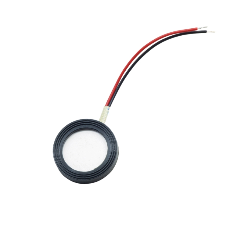

پیزو الکتریک مخصوص بخار آب سرد 1.7MHz قطر 25mm
کد کالا: 3011018003
مبدل پیزوالکتریک فرکانس‌بالا برای تولید بخار سرد با توانایی ایجاد ارتعاش MHz در رطوبت‌سازهای اولتراسونیک و تجهیزات مه‌ساز
این پیزوالکتریک اولتراسونیک با قطر فعال 25mm و فرکانس تشدید 1.70MHz یک مبدل ارتعاشی با کارایی بالا است که از انرژی الکتریکی ورودی جهت تولید ارتعاشات مکانیکی با بسامد بسیار بالا استفاده می‌کند. این ارتعاشات موجب پاشش و تبدیل آب به مه سرد با ذرات بسیار ریز می‌شود و به همین دلیل در رطوبت‌سازهای خانگی، دستگاه‌های مه‌ساز صنعتی و تجهیزات پزشکی کاربرد گسترده دارد. این مدل دارای مدار داخلی نیست و برای عملکرد صحیح نیازمند درایور مخصوص capable of generating a 1.7MHz 24Vpp waveform می‌باشد. امپدانس تشدید پایین، ضریب کوپلینگ بالا و ظرفیت الکتریکی مناسب موجب افزایش بازده و کاهش هدررفت انرژی شده و حجم اسپری یکنواخت و پایدار را تضمین می‌کند. روکش پلاستیکی بیرونی نیز علاوه‌بر محافظت مکانیکی، نصب و آب‌بندی در مخازن آب را آسان‌تر می‌سازد.
  • ولتاژ کاری: 24V
  • فرکانس تشدید: 1.70MHz
  • جریان مصرفی: نیازمند درایور مخصوص (وابسته به مدار)
  • ابعاد پیزوالکتریک: 25×1.2mm
  • ابعاد با روکش پلاستیک: 30mm
  • امپدانس تشدید: کمتر از 2Ω
  • ضریب کوپلینگ: بیشتر از 52%
  • ظرفیت الکتروستاتیک: 1800pF
  • حجم اسپری: کمتر از 380ml/h
این پیزوالکتریک برای کاربردهایی که نیازمند تولید مه سرد یکنواخت با ذرات بسیار ریز هستند طراحی شده و در دستگاه‌های رطوبت‌ساز، تجهیزات آزمایشگاهی و سیستم‌های مه‌ساز محیطی استفاده می‌شود. فرکانس بالا و امپدانس پایین آن سبب عملکرد پایدار، مصرف توان مناسب و بازده بالا در سیستم‌های اولتراسونیک می‌گردد.
  • رطوبت‌ساز اولتراسونیک
  • مه‌ساز صنعتی
  • ژنراتور بخار سرد
  • سیستم‌های هیدروپونیک
  • افکت‌سازهای تصویری و نمایشی
  • دستگاه‌های آرایشی بخارساز
  • تجهیزات پزشکی و آزمایشگاهی
  • مه‌ساز آکواریوم و محیطی
  • سیستم‌های خوشبوکننده اولتراسونیک
  • پروژه‌های تحقیقاتی امواج MHz
This high-efficiency ultrasonic piezoelectric transducer with a 25mm active diameter and a 1.70MHz resonant frequency converts electrical energy into precise mechanical vibrations suitable for generating fine cold mist. Its high-frequency oscillation breaks the surface tension of water and produces micro-droplets, making it ideal for household humidifiers, industrial mist generators, cosmetic steamers, and medical devices. As it contains no internal driving circuit, it must be powered through a dedicated ultrasonic driver capable of producing a 1.7MHz, 24Vpp waveform. The low resonant impedance, high coupling factor, and well-defined electrostatic capacitance ensure stable atomization performance and reduced power loss. The outer plastic housing also provides mechanical protection and improves sealing when mounted in water tanks.
Specifications
  • Operating voltage: 24V
  • Resonant frequency: 1.70MHz
  • Current consumption: Depends on external driver
  • Piezoelectric disc size: 25×1.2mm
  • Size with plastic housing: 30mm
  • Resonant impedance: <2Ω
  • Coupling factor: >52%
  • Electrostatic capacity: 1800pF
  • Spray volume: <380ml/h
Common Applications
This piezo transducer is used in systems requiring fine cold-mist production with high stability. Its high operating frequency and low impedance make it suitable for ultrasonic humidifiers, environmental foggers, and various scientific or industrial atomization projects.
  • Ultrasonic humidifiers
  • Industrial mist makers
  • Cold-steam generators
  • Hydroponic growing systems
  • Visual and stage fog effects
  • Cosmetic steamers
  • Medical and laboratory atomizers
  • Aquarium and terrarium foggers
  • Ultrasonic aroma diffusers
  • MHz-range research projects
