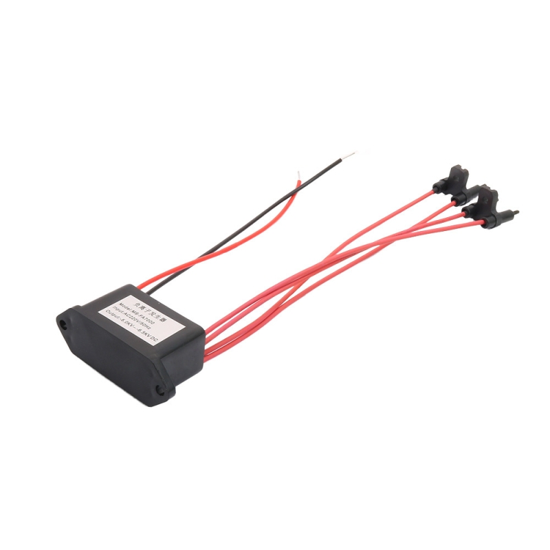

مولد یون منفی ساز مدل MS-FA7000
ولتاژ ورودی : 180 الی 240 ولت AC
فرکانس ولتاژ ورودی : 50/60 هرتز
توان : حدودا 2 وات
ولتاژ خروجی : 5-6.5 کیلو ولت DC
تعداد سر خروجی : 2 جفت (4  سر)
ابعاد اصلی ماژول : 30*23*45 میلی متر
طول سوراخ پیچ تا پیچ: 55 میلی متر
طول سیم ورودی : 140 میلی متر
طول سیم خروجی : 200 میلی متر
قطر سوراخ قاب برای نصب : 4 میلی متر

Negative ion generator model MS-FA7000
Input voltage: 180 to 240 volts AC
Input voltage frequency: 50/60 Hz
Power: about 2 watts
Output voltage: 5-6.5 kV DC
Number of output heads: 2 pairs
The main dimensions of the module: 45*23*30 mm
Input wire length: 140 mm
Output wire length: 200 mm
Frame hole diameter for installation: 4 mm
