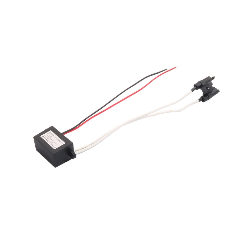

مولد یون منفی ساز مدل PK-D12F
ولتاژ ورودی : 12 ولت DC
ولتاژ خروجی : 2.0 الی 6.0 کیلو ولت DC
تعداد سر خروجی : 1 جفت (2 سر)
ابعاد اصلی ماژول : 28x15x19 میلی متر
طول سیم ورودی : 150 میلی متر
طول سیم خروجی : 150 میلی متر
طول سوراخ پیچ تا پیچ: 34 میلی متر
قطر سوراخ قاب برای نصب : 3.5 میلی متر

Negative ion generator model PK-D12F
Input voltage: 12 v DC
Input voltage frequency: 50/60 Hz
Output voltage: 2.0-6.0 kV DC
The main dimensions of the module: 28x15x19  mm
Input wire length: 150 mm
Output wire length: 150 mm

  • محسن اسلامی | 2 سال پیش خریدار
    در مشخصات فنی اعلام شده ولتاژ ورودی DC هست ولی در نظرات عنوان شده AC لطفا بفرمایید کدام صحیح است؟ سوال بعدی اینکه در صورت تماس الکترود خروجی با بدن خطر برق گرفتگی دارد؟ ممنون
      محسن اسلامی سلام ورودی 12 ولت DC می باشد . متاسفانه در مورد تماس با بدن اطلاعاتی در دست نمی باشد .
  • حسن فززانه کاجانی | 2 سال پیش
    سلام وقت بخیر من این ماژول را از جایی دیگه خریدم با مولتی متر خروجیشو اندازه گرفتم اگر پراب فقط در نوک سیم باشد و به به سیم نچسبیده باشد یک قوس الکتریکی و ولتاژی بالا دیده میشود اونم فقط یک نقطه خاص از نوک سیم بدون اتصال فیزیکی، اما اگر پراب را به سیم بچسبانم، ولتاژ 120 ولت میبینم. به نظرتون این طبیعیه؟ ماژول شما خروجیش مانند همین 120 است؟
    سلام من اینو خرید ولتاژ خروجیش -120 ولت بود اینجا نوشته 2 الی 6 کیلو ولت شما این تست داشتید؟
      حسن فززانه کاجانی سلام
      لطفا بفرمایید با چه وسیله ای اقدام به اندازه گیری ولتاز نموده اید ؟
