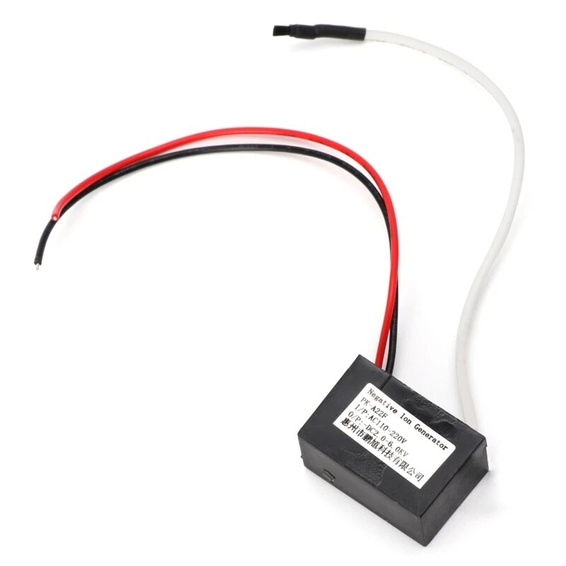

مولد یون منفی ساز مدل PK-A22F
ولتاژ ورودی : 110 الی 220 ولت AC
فرکانس ولتاژ ورودی : 50/60 هرتز
توان : حدودا 2 وات
ولتاژ خروجی : 6.0 - 2.0 کیلو ولت DC
تعداد سر خروجی : 1 سر
ابعاد اصلی ماژول : 28x15x18 میلی متر
طول سیم ورودی : 150 میلی متر
طول سیم خروجی : 160 میلی متر

  • عماد زارع | 7 ماه پیش خریدار
    الان یوتوب باز نمیکنه
    باید تو سیم رنگی رو مستقیم بزنم به برق و تک سیم رو رها بذارم تو محیط؟
    • پشتیبانی | 7 ماه پیش
      عماد زارع سلام و احترام، در این ماژول دو سیم کنار هم (قرمز و مشکی) به عنوان ورودی برق AC110‑220V هستند و برای تغذیه دستگاه استفاده می‌شوند و تک‌سیم سمت دیگر خروجی ولتاژ بالای تولید یون با محدوده حدود ‎‑2 تا ‎‑6 کیلوولت است که معمولاً انتهای آن به صورت آزاد در هوا قرار می‌گیرد تا یون‌ها در محیط پخش شوند. توجه داشته باشید این ماژول مستقیماً با برق شهر و ولتاژ بسیار بالا کار می‌کند و تماس با خروجی یا عایق‌بندی نامناسب اتصالات می‌تواند خطر برق‌گرفتگی ایجاد کند.

  • ساسان مرادزاده | 2 سال پیش
    نحوه استفاده از ماژول به چه صورته ؟ تک سیم خروجی داخل کانال هوا قرار دادم .باید داخل کانال به چه صورت باشه ؟
      ساسان مرادزاده سلام می توانید از لینک این ویدیو استفاده نمایید
