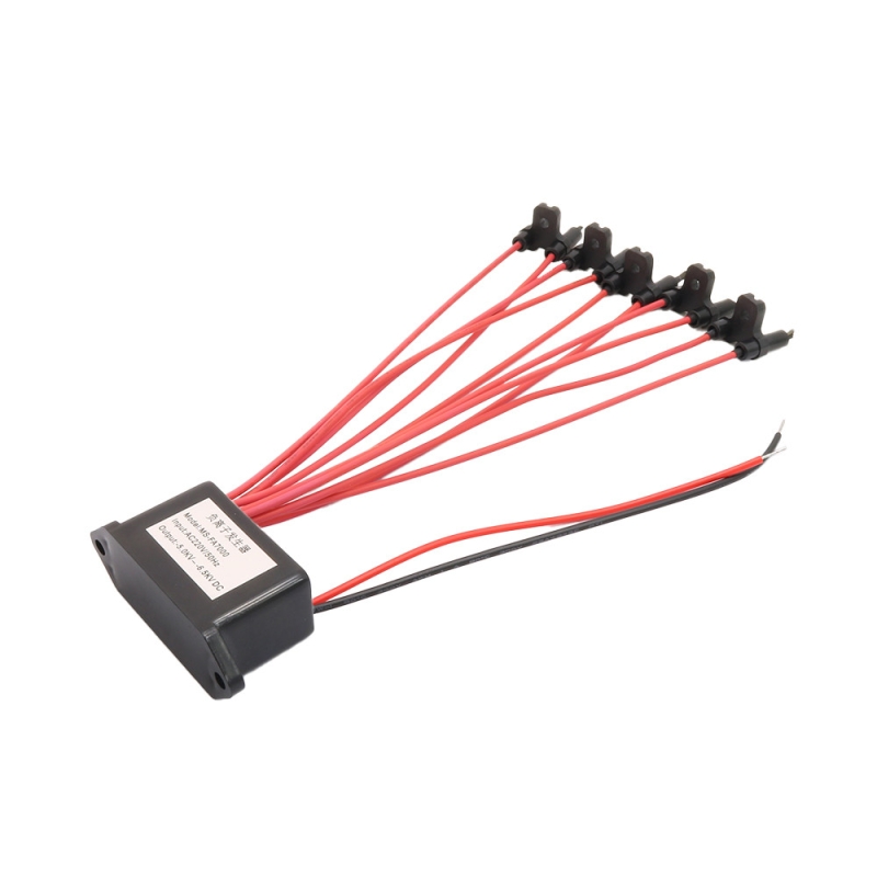

مولد یون منفی ساز مدل MS-FA7000
ولتاژ ورودی : 180 الی 240 ولت AC
فرکانس ولتاژ ورودی : 50/60 هرتز
توان : حدودا 2 وات
ولتاژ خروجی : 5-6.5 کیلو ولت DC
تعداد سر خروجی : 5 جفت (10 سر)
ابعاد اصلی ماژول : 30*23*45 میلی متر
طول سوراخ پیچ تا پیچ: 55 میلی متر
طول سیم ورودی : 140 میلی متر
طول سیم خروجی : 200 میلی متر
قطر سوراخ قاب برای نصب : 4 میلی متر
The negative air ion generator is actually a device that produces negatively charged ions and releases them into the air. These ions attach themselves to airborne particles such as dust, pollen, and smoke, causing them to become heavier and fall to the ground. This process is known as air ionization. Negative air ion generators are usually used for this operation using high voltage. Negative ion air generators are often marketed as air purifiers and improve air quality by removing pollutants and allergens from the air. However, the effectiveness of these devices varies in different locations. Also, negative air ion generators are not a substitute for ventilation and air filters, and are actually only used for air ionization.
Negative ion generator model MS-FA7000
Input voltage: 180 to 240 volts AC
Input voltage frequency: 50/60 Hz
Power: about 2 watts
Output voltage: 5-6.5 kV DC
Number of output heads: 5 pairs
The main dimensions of the module: 45*23*30 mm
Input wire length: 140 mm
Output wire length: 200 mm
Frame hole diameter for installation: 4 mm

  • پارسا عامری | 3 ماه پیش خریدار
    سلام و وقت بخیر
    شما توان تمامی ماژول های یون منفی ساز سایت رو زدید تقریبا ۲ وات ، آیا هیچ فرقی در توانشون ندارن با وجود این همه اختلاف قیمت؟؟
    • پشتیبانی | 3 ماه پیش
      پارسا عامری سلام و احترام، اختلاف قیمت در ماژول‌های یون منفی‌ساز لزوماً به توان مصرفی آن‌ها بستگی ندارد، بلکه عمدتاً ناشی از تعداد خروجی‌ها یا همان سرهای تولیدکننده یون، کیفیت قطعات الکترونیکی داخلی، تکنولوژی ساخت مدار برای افزایش پایداری و ولتاژ خروجی و همچنین استاندارد عایق‌بندی بدنه است. در حالی که توان مصرفی اکثر این ماژول‌ها به دلیل بهره‌وری بالای مدارات نوسان‌ساز محدود و نزدیک به دو وات است، محصولاتی با قیمت بالاتر معمولاً در تولید غلظت یون‌های منفی در هر سانتی‌متر مکعب و دوام در کارکرد طولانی‌مدت عملکرد بهتری ارائه می‌دهند. برای جزئیات دقیق‌تر هر مدل، بررسی دیتاشیت سازنده پیشنهاد می‌شود.
  • نوری بنی عقیل | 4 ماه پیش
    استاد سلام
    بنده دو تا از این ماژول ها رو برای تامین رطوبت یه گلخونه کوچک از شما خریدم لطفا در مورد راه اندازیش یه راهنمایی کنید ایا باید کلا دستگاه داخل اب باشه ؟
    • پشتیبانی | 4 ماه پیش
      نوری بنی عقیل سلام و احترام، این محصول یون‌منفی‌ساز است و قابلیت تولید بخار یا رطوبت ندارد و نباید داخل آب قرار گیرد. ساختار آن شامل ماژول ولتاژ بالا با خروجی‌های سوزنی است و تنها وظیفه آن یونیزه‌کردن هوا است، در نتیجه غوطه‌ورکردن آن در آب باعث آسیب جدی و خطر برق‌گرفتگی می‌شود. برای تولید رطوبت باید از مه‌ساز اولتراسونیک مخصوص آب استفاده شود و این ماژول هیچ کاربردی برای رطوبت‌زنی گلخانه ندارد.
  • علی صدیق پور | 7 ماه پیش
    سلام این ماژول چه مقدار یون تولید میکند
    • پشتیبانی | 7 ماه پیش
      علی صدیق پور بسته به شرایط استفاده کاربر متغیر بوده و نمیتوان در این مورد نظر قطعی داد و مقدار دقیق مشخص نمی باشد.
  • مهران دهقانی | 11 ماه پیش خریدار
    سلام وقت بخیر تهیه کردم طریقه نصب چجوریه ایا فن باید گذاشت و برای چند متر مربع جواب میده
    • پشتیبانی | 11 ماه پیش
      مهران دهقانی سلام، این ماژول مستقیماً با برق 220 ولت AC کار می‌کند و باید هنگام نصب ایزوله و در محفظه ایمن قرار گیرد، خروجی‌های آن کابل‌های ولتاژ بالای چند کیلوولت هستند که نباید لمس شوند، استفاده از فن اجباری نیست اما به‌کارگیری فن کوچک در نزدیکی ماژول باعث توزیع بهتر یون‌ها در فضا می‌شود، در خصوص پوشش‌دهی متراژ شرکت سازنده عدد دقیقی اعلام نکرده است اما ماژول‌های مشابه معمولاً برای یک اتاق کوچک یا فضایی در حدود 10 تا 20 متر مربع طراحی می‌شوند. برای دریافت پاسخ سریع و جامع در مورد سوالات علمی و فنی خواهشمند است به انجمن های تخصصی برق و الکترونیک ECA مراجعه فرمایید. (https://forum.eca.ir)

  • سید مهدی موسویان | 2 سال پیش
    اگر سر هاش رو در فاصله‌ی کم در کنار هم دیگه بزاریم یا به هم چسبیده باشن مشکلی پیش نمیاد؟
      سید مهدی موسویان سلام بهتر است در یک فصاله مناسب از هم قرار گیرند
  • معراج بابادی | 2 سال پیش خریدار
    از کجا مشخصه که روشنه؟جرقه میزنه؟
      معراج بابادی سلام جرقه های بسیار ریزی دارد برای ایجاد فرایند یونیزاسیون .
    من این ماژول رو خریدم راه اندازیش چجوریه به ۲۲۰ وصل کردم ولی چیزی نشد جرقه ی چیزی داره؟ از کجا بفهمم روشن شده؟
      معراج بابادی سلام
      اگر محیط یونیزه باشد، جرقه بسیار ریزی بر سر آن دیده می شود
    من این ماژول رو خریدم راه اندازیش چجوریه؟ ۲۲۰ رو وصل میکنم ولی هیچ اتفاقی نمیوفته. جرقه ی چیزی باید بزنه یا نه.؟ چجور بفهمم روشن شده؟
      معراج بابادی برای دریافت پاسخ سریع و جامع در مورد سوالات علمی و فنی خواهشمند است به انجمن های تخصصی برق و الکترونیک ECA مراجعه فرمایید. (www.eca.ir/forums)
    میشه ازش واسه تو مسیر خروجی بخور سرد هم استفاده کرد؟
      معراج بابادی سلام
      تست نشده است
