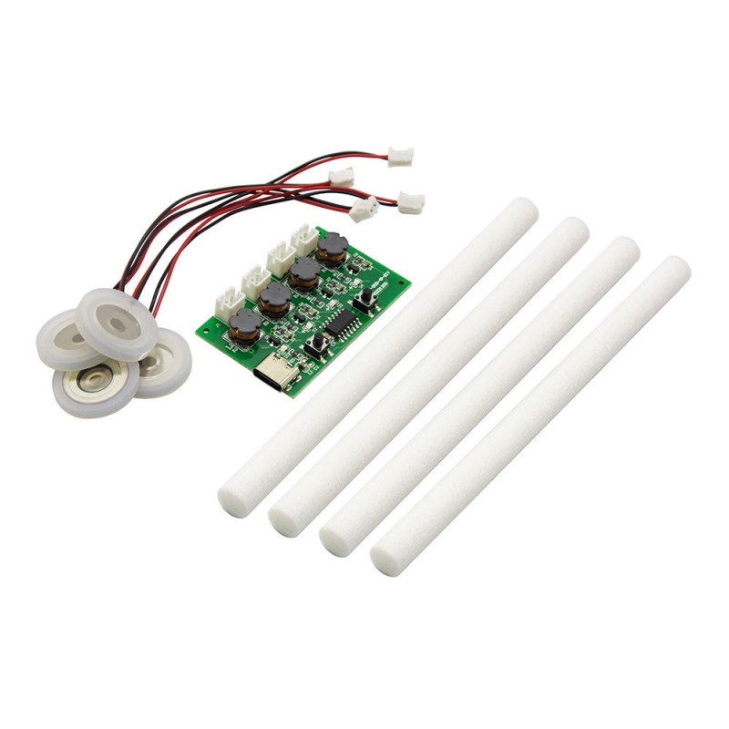

ماژول تولید بخار سرد مدل JY-003 یک ماژول بسیار مناسب و کابردی برای تولید بخار آب سرد می باشد . این ماژول با استفاده از یک آداپتور معمولی 5 ولتی که دارای USB Type-C راه اندازی می شود . به همراه این ماژول 4 پیزو 108KHz ارائه می شود .
نوع کالا : ماژول تولید بخار سرد
ولتاژ: 5 ولت DC
نوع ورودی : USB Type-C
حداکثر جریان کشی : 0.8 آمپر
حاکثر قدرت: 5W
فرکانس: 108 کیلوهرتز
قطراصلی پیزو : حدود 16 میلی متر
قطر بیرونی پیزو با حلقه سیلیکونی : حدود 20 میلی متر
طول سیم: حدود 8 سانتی متر
اندازه برد درایور: تقریبا 30*51*8.5 میلی متر
اقلام همراه : ماژول + 4 عدد پیزو
نکته استفاده و راه اندازی مدار
بر روی برد دو عدد شستی وجود دارد یکی از آنها مدار را قطع و وصل و 4 پیزو همزمان روشن می شود و دکمه دیگر نیز به صورت رندم پیزو ها را خاموش و روشن می نماید و به صورت چرخشی این وضعیت تغییر می یابد.

  • سعید شاکر | 1 ماه پیش
    سلام ، اگر بی آب بشه میسوزه؟
    • پشتیبانی | 1 ماه پیش
      سعید شاکر سلام بلی ماژول آسیب می بیند.
  • مهدی قربانی | 4 ماه پیش خریدار
    من تازه به دستم رسید، تست کردم و راضیم.
    لطفا یه باکس هم واسش موجود کنید . با تشکر
  • سید محمد رضا موسوی | 4 ماه پیش
    آیا اسفنج هم دارد؟
    • پشتیبانی | 4 ماه پیش
      سید محمد رضا موسوی سلام
      بله موجود است و به همراه کالا ارائه می شود
  • محمد امین نوروزی | 7 ماه پیش
    سلام و عرض ادب . اگر امکانش هست مشخصات ترانزیستور روی برد رو بگید . با تشکر
    • پشتیبانی | 7 ماه پیش
      محمد امین نوروزی سلام متاسفانه اطلاعاتی در این زمینه از سوی سازنده اعلام نشده و در دسترس نمی باشد
  • امیررضا عابدی | 10 ماه پیش
    سلام پشت برد دو تا جای لحیم هست که مثبت و منفی نوشته. اینا برای چی هست؟ ورودی برق هست بدون نیاز به تایپ سی؟
    • پشتیبانی | 10 ماه پیش
      امیررضا عابدی سلام با توجه به اینکه ماژول شما از فروشگاه ما تهیه نشده و اشاره کردید پدها با نمونه ما متفاوت است، احتمال تغییر در طراحی برد وجود دارد. در این حالت توصیه می‌شود از فروشنده ای که خرید کرده اید درباره کاربرد دقیق این پدها سؤال شود تا از آسیب به مدار جلوگیری شود.
  • یاسین اقبالی | 11 ماه پیش
    دستگاه بخور سرد من سه تا از اینا داره اما دیگه کار نمیکنه اینگاری سوخته میتونم اینو براش استفاده کنم؟
    • پشتیبانی | 11 ماه پیش
      یاسین اقبالی سلام، این ماژول چهار پیزو با ورودی USB Type-C به‌عنوان جایگزین تنها در صورتی قابل استفاده است که ولتاژ و فرکانس تحریک مدار بخور شما با مشخصات این ماژول هم‌خوانی داشته باشد، چون هر دستگاه بخور مدار درایور مخصوص خود را دارد و پیزوها مستقیماً با USB کار نمی‌کنند، اگر دستگاه شما سه پیزو داشته و مدار آن برای همان طراحی شده باشد جایگزینی با ماژول چهار تایی بدون تغییر در درایور احتمالاً کار نخواهد کرد یا به مدار آسیب می‌زند.
  • صمد محمد پور | 1 سال پیش خریدار
    با درود من یکی گرفتم بعد از یکی دو ساعت خود به خود خاموش میشه بدونه تکی هم گرفتم اون هم اینطوریه راه حلش چیه؟
      صمد محمد پور با سلام و احترام
      خاموش شدن خودکار ماژول تولید بخار سرد پس از مدت زمان کوتاه ممکن است به دلایل زیر باشد:
      گرم شدن بیش‌ازحد پیزو یا مدار داخلی که باعث فعال شدن محافظ حرارتی می‌شود.
      تجمع بخار و رطوبت روی برد که ممکن است موجب اختلال در عملکرد مدار یا ایجاد قطع موقت شود.
      منبع تغذیه ضعیف یا ناپایدار که در اثر افزایش مصرف جریان در طول زمان، ولتاژ خروجی را کاهش می‌دهد و باعث خاموشی مدار می‌شود.
      پیشنهاد می‌شود:
      ماژول را در محیط با تهویه مناسب استفاده کرده و از تماس مستقیم بخار با مدار جلوگیری شود.
      برد را در حالت افقی و بالاتر از سطح آب قرار دهید تا بخار به برد نرسد.
      از منبع تغذیه پایدار و با جریان کافی (حداقل ۲ آمپر) استفاده شود.
  • محمد موحدیان | 1 سال پیش
    سلام نگهدارنده اسفنج و پیزو را دارد این مدل؟
      محمد موحدیان سلام خیر بدون نگهدارنده می باشد می توانید از نگهدارنده اسفنج و پیزو تولید بخار سرد کد کالا 3011018015 استفاده نمایید .
  • علیرضا قاسمی نژاد | 1 سال پیش خریدار
    داداش زودتر جواب منو بده بدونم کدوم وسیله برای کارم مناسبتره. جسارت نباشه یخورده عجله دارم.
    من از این مدل قبلا خریدم کفاف کارمو نمیده، یه چهارتایی دیگه باید اضافه کنم. حالا ۲ تا سوال دارم از شما ۱. آیا یک‌دونه منبع تغذیه ۵ ولت میتونه همزمان هردوتاشو روشن کنه؟ ۲. چون سری قبل نگهدارنده و اسفنج رو جداگونه سفارش دادم خواستم مطمئن بشم این محصول بهمراه پایه و اسفنج هست یا بدون این‌دو.
      علیرضا قاسمی نژاد سلام اگر بخواهید دو ماژول تولید بخار سرد چهارتایی را هم‌زمان با یک منبع تغذیه 5 ولت راه‌اندازی کنید، باید دقت کنید که هر ماژول به‌طور معمول تا 5 وات مصرف می‌کند؛ بنابراین برای دو ماژول، منبع تغذیه شما باید حداقل 4 آمپر واقعی و پایدار در 5 ولت تأمین کند. اگر منبع شما توان کافی نداشته باشد، بخاردهی ضعیف شده یا ماژول‌ها روشن نمی‌شوند. ضمنا باید سری ها را جداگانه تهیه نمایید.
