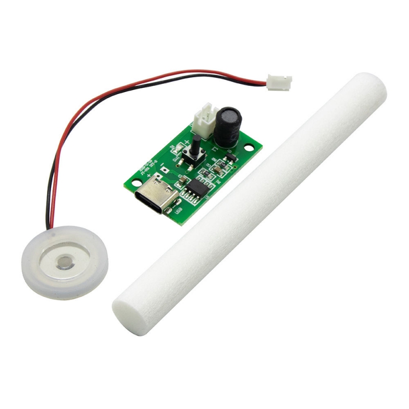

ماژول تولید بخار سرد با ورودی USB Type-C به همراه لوازم
ماژول تولید بخار سرد به همراه پیزو 20mm و اسفنج استوانه ای با قابلیت اتصال پورت USB Type-C (اندرویدی) جهت تامین ولتاژ
ماژول تولید بخار سرد مدل JY-001 یک ماژول بسیار مناسب و کابردی برای تولید بخار آب سرد می باشد . این ماژول با استفاده از یک آداپتور معمولی 5 ولتی دارای USB Type-C راه اندازی می شود . به همراه این ماژول یک پیزو 108KHz و اسفنج استوانه ای به طول 10 سانتی متری و قطر 1 سانتی متر ارائه می شود . بر روی ماژول یک شستی می باشد که با فشردن دکمه مدار شروع به کار می باشد و با دو بار فشردن قطع می شود .
نوع کالا : ماژول تولید بخار سرد
ولتاژ: 5 ولت DC
نوع ورودی : USB Type-C
حداکثر جریان کشی : 0.2 آمپر
حاکثر قدرت: 2W
فرکانس: 108 کیلوهرتز
قطراصلی پیزو : حدود 16 میلی متر
قطر بیرونی پیزو با حلقه سیلیکونی : حدود 20 میلی متر
طول اسفنج : 100 میلی متر
قطر اسفنج : 10 میلی متر
طول سیم: حدود 8 سانتی متر
اندازه برد درایور: تقریبا 36*12*19 میلی متر
نکته استفاده و راه اندازی مدار
یک طرفه اسفنج استوانه ای می بایست به حالت T و در زیر پیزو (داخل هولدر نگهدارنده) و یک طرف اسفنج در داخل آب قرار می گیرد . در این حالت آب از اسفنج جذب و توسط پیزو به بخار تبدیل می گردد و در سمت دیگر بخار سرد را خواهید داشت .

امیر علی مرادی | 1 ماه پیش این ماژول به همراه متعلقات (پیزو نگهدارنده و فوم یا ابر )میباشد؟-
پشتیبانی | 1 ماه پیش سلام و احترام، بله، این محصول به همراه همان متعلقات نمایشدادهشده در تصاویر محصول ارسال میشود و محتویات بسته مطابق تصاویر درجشده در صفحه کالا است.

روح الله گندم کار | 6 ماه پیش خریدار سلام برای من هم خیلی خوب کار کرد اما بعد از اینکه چند هفته باهاش کار نکردم ماژول رو که به شارژر گوشی زدم آیسی ماژول کمی داغ کرد اما هر چی کلید رو فشار دادم پیزو در آب بخار نداد. علت چیست-
پشتیبانی | 6 ماه پیش سلام و احترام، در این ماژولها اگر پس از مدتی عدم استفاده، با وصل کردن به شارژر فقط آیسی داغ شود و پیزو اصلاً مه تولید نکند، معمولاً یکی از موارد زیر رخ داده است: سوختن درایور به دلیل اتصال کوتاه، رطوبت یا رسوب و نفوذ آب به برد، کار کردن قبلی ماژول بدون مقدار کافی آب، یا استفاده از آداپتور نامناسب (ولتاژ یا جریان نامنظم). در این حالت، با توجه به داغ شدن آیسی و عدم تحریک پیزو، احتمال خرابی مدار درایور زیاد است و معمولاً تعمیر آن مقرونبهصرفه نیست و بهعنوان ماژول معیوب در نظر گرفته میشود.
