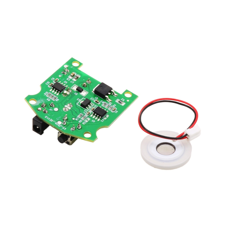

ماژول تولید بخار سرد WG3166A قطر 20mm
کد کالا: 3011018007
برد تولید بخارسرد آلتراسونیک 3.7 تا 12 ولت فرکانس 113khz به همراه پیزوالکتریک 20 میلیمتر
15 رای‌دهنده
38 دیدگاه
14,500,000 ریال
این ماژول جهت تبخیر سرد مایعات مثل آب می باشد، در ماژول های بخار سرد  یک پیزو با فرکانس بالا به ارتعاش در می آید و مولکول های مایعات در اثر ارتعاش بدون نیاز به گرم شدن بخار می شوند. ماژول های بخار سرد نسبت به اندازه و توان می توانند کاربردهای متنوعی داشته باشند. ولتاژ کاری این ماژول در محدوده 3.7 تا 12 ولت می باشد که برای بازدهی کامل باید از تغذیه 12 ولت استفاده کرد.
جک مادگی مورد استفاده در این ماژول استاندارد نبوده و باید از تبدیل جک آداپتور G:4.0x1.7 زرد استفاده شود.
مشخصات :
P/N: KS-3938 / WG3166A
قطر دیسک: 20 میلی‌متر (0.79 اینچ)
فرکانس تشدید: Fr = 113 ± 3 کیلوهرتز (110 کیلوهرتز)
امپدانس تشدید: کمتر از 2 اهم
ظرفیت استاتیک: C0 = 3000 ± 15% (3000 پیکوفاراد)
ولتاژ کاری: 3.7 تا 12 ولت DC، اندازه فیش: DC 3.51.35 میلی‌متر (قطر خارجیداخلی)
حجم اسپری: بیشتر از 110 میلی‌لیتر در ساعت
فاکتور کیفیت مکانیکی: Qm = حداقل 800
تلفات دی‌الکتریک: tanδ = حداکثر 0.5%
توان نامی: 2.5 وات (مصرف عادی 1.5 وات)
بسته‌بندی: شامل یک دیسک سرامیکی تولید مه التراسونیک 20 میلی‌متر و یک برد درایور قدرت (آداپتور USB و کابل فیش DC شامل نمی‌شود)
Place the atomizer disc on a shallow dish or floating sponge with water.
Keep the spray surface upwards, and the back disc downwards touch the water.
Suggest to use 5V to test, after charge the frequency sweep driver board.
Press the key to start it. Power-off before it leave the water.
Please do not put whole atomizer soak into water, the side with lead wires will spraying, please keep it on the water level and faces up. Avoid bonding pad from water or it may short circuit.
Meanwhile, the back side without wires is the atomizer disc, please keep it touch enough water, suggest to use a floating sponge to install it on the water level, or put it on a shallow dish with water.
Power-off when it without water. Please do not keep atomizer disc heating up without water when it on power-up, or it may be broken in 30 seconds.
Discs Diameter: 20mm (0.79inch)
Resonant Frequency: Fr=113±3KHz (110KHz)
Resonant Impedance: < 2 ohm
Static Capacitance: C0=3000±15% (3000pF)
Working Voltage: DC 3.7V-12V plug size: DC 3.5*1.35 mm (Outside*Inner Diameter).
Spray Volume: > 110mL/h
Mechanical Quality Factor: Qm=800 min
Dielectric Loss: tanδ=0.5% max
Rated Power: 2.5W (Normal use 1.5W)
Package:Package: 1X 20mm Ultrasonic Mist Maker Ceramic Discs; 1X Power Driver Board; (Not include: USB wall charger and DC plug cable)
