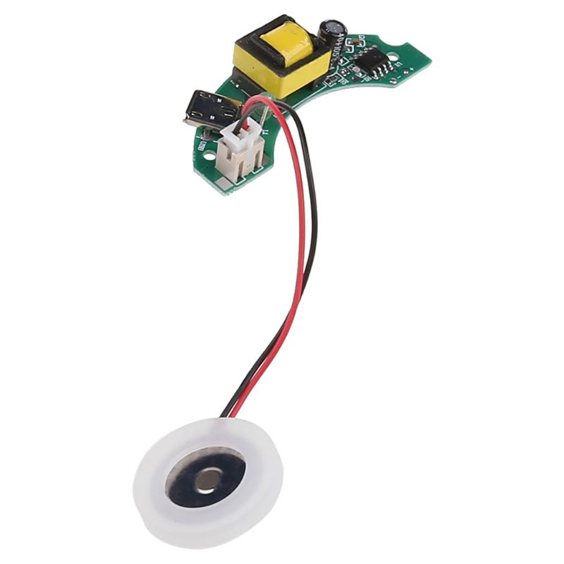

ماژول تولید بخار سرد با ورودی 5V USB به همراه پیزو
کد کالا: 3011018006
ماژول تولید بخار سرد با ارتباط USB به همراه پیزو 20mm با قابلیت اتصال پورت میکرو USB (اندرویدی) جهت تامین ولتاژ
6,070,000 ریال
ماژول تولید بخار سرد با اتصال پورت USB و مجهز به پیزو 20 میلی‌متری، قابل استفاده با کابل شارژ اندرویدی جهت تامین ولتاژ 5 ولت. این ماژول از اجزای الکترونیکی سازگار با محیط زیست و مطابق با استانداردهای صادراتی Rosh استفاده می‌کند.
نوع: قطعات مرطوب‌کننده
برند: SOAR PIEZO
مدل: 16-113KHz
مقدار اتمیزه‌سازی: 150mL/H ± 50mL/H
سفارشی‌سازی شده: بله
نوع: مدار اتمیزه‌ساز اولتراسونیک
کاربرد: اتمیزه‌ساز مرطوب‌کننده اولتراسونیک
صفحات اتمیزه‌ساز: لوازم جانبی مرطوب‌کننده هوای اولتراسونیک
فرکانس تشدید: 113 کیلوهرتز ± 2 کیلوهرتز
توان مصرفی: 1 وات
Adopt environmentally friendly electronic components that meet Rosh export standards. The circuit board voltage DV 5V, current 300mA, power 2W, frequency 108KHz. Atomized steel sheet net diameter 16mm, silicone ring outer diameter 20mm, wire length 80cm. Product voltage DV 5V, current 300mA, power 2W, frequency 108KHz, number of holes 740, aperture 5um. USB power supply can be powered by Android system phone charging cable.
Type: Humidifier Parts
Brand Name: SOAR PIEZO
Model Number: 16-113KHz
Atomizer Spray Spec.: 16*113KHz
Atomization amount: 150mL/H +-50mL/H
is_customized: Yes
Type: Ultrasonic Atomizer Circuit
Application: Mist Maker Ultrasonic Atomizer
Atomizer Discs: Ultrasonic Air Humidifier Accessories
Ultrasonic Atomizer Humidifier for Car: Ultrasonic Skin Scrubber
Resonant frequency: 113 kHz +- 2 kHz
Dissipation Power: 1W

  • عاطفه خدامرادی | 4 هفته پیش
    آیا بورد مخصوص بخور سرد جیبی h2O humidifier دارید
    • پشتیبانی | 4 هفته پیش
      عاطفه خدامرادی سلام و احترام، ماژول تولید بخار سرد با ورودی ۵ ولت USB به همراه پیزو، یکی از گزینه‌های قابل بررسی برای ساخت دستگاه بخور سرد کوچک است؛ اما سازگاری آن با دستگاه بخور سرد جیبی H2O Humidifier بدون بررسی مشخصات برد اصلی قابل تأیید نیست.
      در حال حاضر برد مخصوص این مدل در محصولات قابل شناسایی فروشگاه یافت نشد. متأسفانه کالای موردنظر در حال حاضر در فروشگاه ECA موجود نیست. در صورت تمایل برای تأمین کالا می‌توانید با واحد فروش تماس حاصل فرمایید.
  • مهدی مرادی | 9 ماه پیش
    سلام وقت بخیر امکانش هست داغ ظرف اب اسانس ریخت برای داخل ماشین میخام. ب عنوان خوشبوکننده استفاده کنم
    • پشتیبانی | 9 ماه پیش
      مهدی مرادی سلام و احترام، این ماژول بخار سرد برای آب خالص یا محلول‌های بسیار رقیق پایه آب طراحی شده و ریختن اسانس، عطر یا مایعات روغنی داخل ظرف معمولاً باعث کاهش شدید تولید بخار، رسوب روی پیزو و خرابی سریع ماژول می‌شود و در محیط خودرو نیز به‌دلیل رطوبت‌زایی می‌تواند به سطوح و قطعات آسیب بزند. از نظر ایمنی نیز گرم‌کردن یا داغ‌کردن ظرف آب در کنار این ماژول توصیه نمی‌شود چون برد و پیزو برای کار در آب داغ طراحی نشده‌اند و احتمال آسیب و خطر وجود دارد؛ برای خوشبوکننده خودرو بهتر است از محلول‌های مخصوص دستگاه‌های اولتراسونیکِ پایه آب استفاده شود، نه اسانس خالص.
  • امیرحسین قربانی | 1 سال پیش
    سلام سایز اصلی پیزو بدون پلاستیک دورش چقدره؟
      امیرحسین قربانی سلام دارای پیزو 20 میلی‌متری می باشد
  • محمد علی اقدم | 2 سال پیش خریدار
    میشه به جای پیزو خود این ماژول پیزو ۲۵ میلی متری وصل کرد
      محمد علی اقدم سلام شما می توانید از پیزو هایی با حداکثر 113KHz استفاده نمایید . (جدای از ابعاد به فرکانس کاری نیز دقت نمایید.)
  • علیرضا دیدار | 2 سال پیش
    لطفا ماژول همبه تنهایی موجو کنید
  • نصراله ولی زاده | 2 سال پیش خریدار
    با چه باتری و چه امپری ، با هربار شارژ حدود ۲ ساعت دستگاه نرمال کار میکنه؟
      نصراله ولی زاده سلام می توانید با استفاده از شارژ گوشی همراه 5 ولت 1 آمپر راه اندازی کنید .
    با باتری ۳.۷ ولتی کار میکنه؟
      نصراله ولی زاده سلام امکان کار داردولی بهترین کارایی در 5 ولت می باشد .
  • رضا بذرافکن | 2 سال پیش خریدار
    سلام چرا بعد از یک ساعت قطع میشه و کار نمیکنه باید برق قطع و وصل کنید تا روشن شود ؟ دائم کار نیست؟
      رضا بذرافکن سلام
      احتمالا به خاطر گرمای ماژول شما می باشد یا تمام شدن آب
  • حمیدرضا کریمی | 2 سال پیش خریدار
    سلام بعد از مجموعا 10 ساعت عملکرد، خاموش شد. احتمالا سوخت
  • امیر رضایی | 2 سال پیش خریدار
    سلام سایز قطرات آب چقدر هست؟  دیافراگم ۵ میکرومتری ذکر شده.  آیا سایز قطرات هم همین هست؟
      امیر رضایی سلام سازنده صرفا سایز 5 میکرو متری دیافراگم را اعلام نموده اطلاعاتی از اندازه ذراب آب خروجی اعلام نکرده است .
