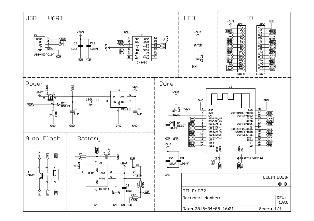

  • احسان اشرف | 4 هفته پیش خریدار
    آیا ماژول شارژ روی برد از دشارژ بیش از حد محافظت میکند ؟
    • پشتیبانی | 4 هفته پیش
      احسان اشرف سلام و احترام، مدار شارژ باتری روی برد LOLIN-D32 لزوماً به معنای وجود مدار محافظت در برابر تخلیه بیش‌ازحد باتری نیست. برای این برد، قابلیت قطع خودکار خروجی هنگام افت ولتاژ باتری به‌صورت قطعی تأیید نشده است. بنابراین توصیه می‌شود برای جلوگیری از دشارژ بیش‌ازحد باتری لیتیومی، از باتری دارای مدار محافظ داخلی یا مدار محافظ مجزا استفاده نمایید.

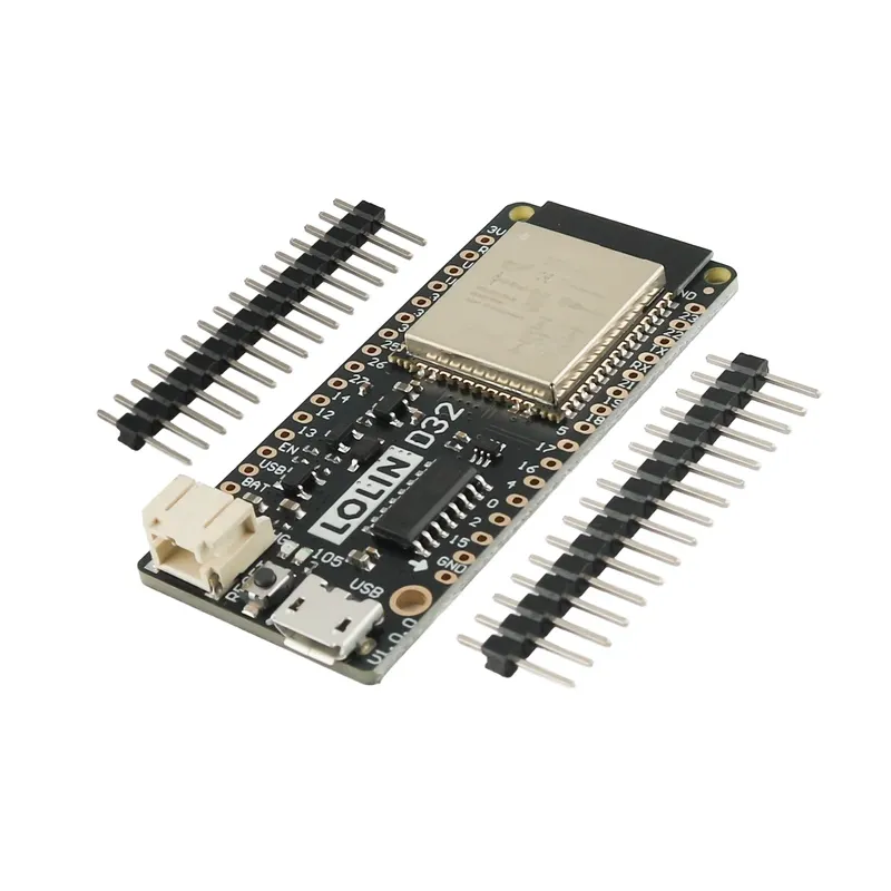

  • محمد شایان جودی | 5 ماه پیش
    درود و خسته نباشید. اکثر تصاویر بورد مربوط به lolinD32 هست، اما نام محصول و داخل توضیحات محصول قید فرمودین lolin32 .
    ممکنه بفرمایید در صورت خریداری، کدوم مدل رو تحویل می‌گیریم؟
    • پشتیبانی | 5 ماه پیش
      محمد شایان جودی سلام موجودی فعلی LOLIN-D32 می باشد.

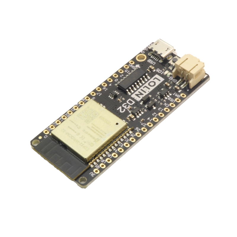

  • پوریا پیرهادی | 7 ماه پیش خریدار
    در هیچ کدوم از تصاویر مشخص نیست و هیچ جای توضیحات هم اشاره نشده ولی کانکتور متاسفانه کانکتور باستانی micro-usb هست نه type-c. هر جا میرید باید با خودتون یک کابل هم ببرید چون دیگه مثل قدیم هر جایی پیدا نمیشه.
    به غیر از اون مشکلی نداره بورد خیلی عالی هست.

  • داریوش شاهرودی | 1 سال پیش خریدار
    سلام این برد Pin compatible با برد lolin d32 هست؟ میشه توی جای اون روی pcb اضافه ش کرد؟
      داریوش شاهرودی سلام و احترام، برد WeMos LOLIN32 و برد LOLIN D32 هر دو مبتنی بر ESP32 هستند، اما در طراحی فیزیکی، ترتیب پایه‌ها و حتی ابعاد تفاوت‌هایی دارند. در LOLIN D32 پایه‌ها به‌صورت منظم‌تر و مطابق برخی استانداردهای توسعه‌دهندگان چیده شده‌اند، در حالی که در LOLIN32 چینش پایه‌ها و موقعیت قطعات مانند سوکت USB، کلیدها و حتی وجود یا عدم وجود نمایشگر OLED باعث می‌شود جایگزینی مستقیم روی PCB ممکن نباشد. همچنین برخی از نسخه‌های LOLIN32 دارای نمایشگر داخلی هستند که GPIOهای خاصی را اشغال می‌کند و این نیز در سازگاری تأثیر دارد. در مجموع، اگر PCB شما مخصوص LOLIN D32 طراحی شده، برای استفاده از LOLIN32 باید تغییراتی در مسیرهای PCB و جایگاه پایه‌ها اعمال شود.
