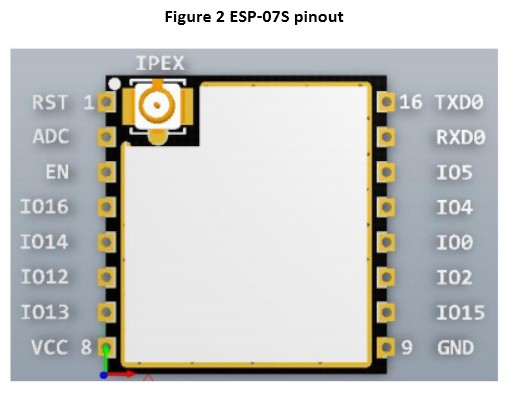

ماژول وایفای ESP-07 مبتنی بر ESP8266 دارای حافظه 4 مگابایت با قابلیت نصب آنتن خارجی مناسب برای کاربردهای IOT
3.7
(11 رأی‌دهنده)
2,790,000 ریال
ESP-07S یک ماژول وای فای است که توسط شرکت Espressif Systems طراحی و تولید شده و با پردازنده ی هسته ای ESP8266 در اندازه ی کوچکتر توسعه یافته است. این ماژول از استاندارد 802.11 b/g/n پشتیبانی می‌کند که به آن اجازه می‌دهد به شبکه‌های وای فای متصل شود و با سایر دستگاه‌ها از طریق اینترنت یا شبکه‌های محلی ارتباط برقرار کند. ماژول ESP-07S توسط میکروکنترلر 32 بیتی با فرکانس قابل تنظیم 80 تا 160 مگاهرتز تغذیه می‌شود.
حافظه فلش 4 مگابایتی برای ذخیره‌ سازی برنامه، پشتیبانی از پروتکل های ارتباطی متنوع مانند SPI/SDIO و I2C/UART که امکان اتصال به طیف گسترده‌ای از میکروکنترلرها و پلتفرم‌های مختلف را فراهم می‌کند و چندین جز ضروری از جمله سوئیچ TR، تقویت کننده کم نویز (LNA) ، تقویت کننده قدرت، شبکه تطبیق، حلقه قفل فاز (PLL)، رگولاتورها و واحدهای مدیریت توان را یکپارچه می کند.
این ماژول نسخه به روزرسانی شده و بهبودیافته  ماژول ESP-07  بوده و دارای رابط سریال TTL و قابل تنظیم با AT command می‌باشد.
ویژگی ها
  • محدوده ولتاژ تغذیه: 3 ~ 3.6 ولت
  • استاندارد : 802.11B/G/N
  • فرکانس: Wi-Fi 2.4 GHz, support WPA/WPA2
  • حالت شبکه وایرلس: station / softAP / SoftAP + station
  • نوع آنتن: سرامیکی
  • محدوده دمای کاری: -40 ~ 125 درجه ی سانتی گراد
  • ماکزیمم دمای لحیم کاری :260 درجه ی سانتی گراد
  • اینترنت اشیا
  • خانه هوشمند
  • کنترل از طریق وای فای
  • صنعت هوشمند
  • انتقال داده به صورت ریموت
This is WiFi serial transceiver module, based on ESP8266 SoC which has integrated TCP/IP protocol stack.
It optimizes the filter circuit and reduces power consumption.It is an upgraded and improved version of ESP-07 module.
It is TTL serial communication interface and its parameters can be set by AT command. It is widely used in networking, smart home project when it is connected to the wifi router. It can be used for remote monitoring of home appliances, bedroom temperature and humidity, and controlling home appliances by the mobile phone.
Solder it to the ESP-07 adapter board and then it can be plugged directly into a breadboard or PCB experiment board.
Compatible with pin pitch and pinout of ESP-07
Working frequency: 2400 - 2484 MHz
Working voltage: 3.0 - 3.6VDC
Working current: 200mA(MAX)
Serial port baud rate: 115200 (default), can be modified to other values ​by AT command
Serial communication format: 8N1
On-board flash capacity: 4M bytes
Antenna Type: Built-in PCB antenna is available.
Wireless Network Mode: station / softAP / SoftAP + station
Wireless criteria: 802.11 b / g / n
WIFI @ 2.4 GHz, support for WPA / WPA2 security mode
It is very easy to design projects by AT command
Note:
When connecting with Arduino, you need to add 5V / 3.3V level converter circuit.
