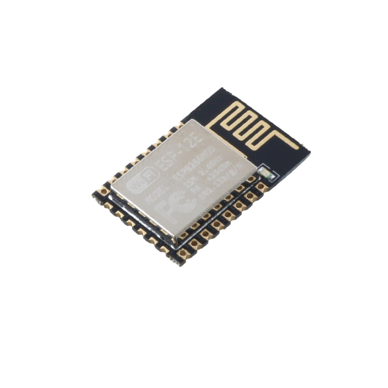

ماژول Wi-Fi مبتنی بر تراشه ESP8266EX با پردازنده 32 بیتی، فرکانس کاری 80 تا 160 مگاهرتز، حافظه فلش 4MB، پشتیبانی از استاندارد IEEE 802.11 b/g/n و رابط‌های UART، SPI و I2C
4
(27 رأی‌دهنده)
2,460,000 ریال
ماژول ESP-12E یکی از نسخه‌های قدرتمند و پرکاربرد خانواده ESP8266 ساخت شرکت Ai-Thinker است. این ماژول از تراشه ESP8266EX با پردازنده 32 بیتی Tensilica L106 بهره می‌برد که در فرکانس 80 تا 160 مگاهرتز قابل‌تنظیم است. این ماژول به‌صورت کامل از پروتکل‌های شبکه Wi-Fi مطابق استاندارد IEEE 802.11 b/g/n پشتیبانی می‌کند و دارای استک کامل TCP/IP داخلی است، به‌طوری‌که می‌تواند به‌صورت مستقل به‌عنوان کنترلر شبکه یا به‌عنوان واسط بی‌سیم برای سایر میکروکنترلرها مورد استفاده قرار گیرد.
وجود حافظه فلش 4MB و RAM داخلی 50KB امکان اجرای مستقیم برنامه‌ها را فراهم کرده و پشتیبانی از پروتکل‌های TCP/IP، UDP، HTTP و MQTT باعث شده این ماژول به انتخابی ایده‌آل برای پروژه‌های IoT، خانه هوشمند و سیستم‌های مانیتورینگ تبدیل شود. طبق دیتاشیت رسمی، این ماژول دارای توان خروجی +20dBm در حالت 802.11b، جریان متوسط حدود 80mA و قابلیت کارکرد پایدار در بازه دمایی -40 تا +125 درجه سانتی‌گراد است.
همچنین ESP-12E دارای آنتن PCB داخلی با بهره 3dBi، 22 پایه ورودی/خروجی قابل تنظیم (GPIO) و رابط‌های UART، SPI، I2C، PWM و ADC ده بیتی است. این ماژول با پشتیبانی از حالت‌های STA، AP و STA+AP و نیز قابلیت Deep Sleep با مصرف کمتر از 10µA، یک انتخاب کم‌مصرف و بسیار کارآمد برای سیستم‌های جاسازی‌شده محسوب می‌شود.

  • علی شریعتی | 1 سال پیش
    با سلام ایم ماژول را با پروگرمر st-link v2 میشه پروگرم نمود؟
      علی شریعتی
      سلام و احترام،
      ماژول ESP8266 ESP-12E را نمی‌توان مستقیماً با پروگرمر ST-Link V2 برنامه‌ریزی کرد، زیرا ST-Link V2 برای میکروکنترلرهای STM32 و STM8 طراحی شده و از پروتکل‌های SWD و JTAG استفاده می‌کند، در حالی که ESP8266 برای برنامه‌ریزی به ارتباط سریال (UART) نیاز دارد.
      برای برنامه‌ریزی ESP8266 ESP-12E، به یک مبدل USB به سریال (مانند CH340G یا CP2102) نیاز دارید. در این حالت، باید پین‌های TX و RX مبدل را به پین‌های RX و TX ماژول متصل کرده و پین GPIO0 را هنگام راه‌اندازی به زمین (GND) متصل کنید تا ماژول وارد حالت فلش شود.
      اگر تنها پروگرمر موجود شما ST-Link V2 است، استفاده از آن برای برنامه‌ریزی ESP8266 توصیه نمی‌شود. در عوض، تهیه یک مبدل USB به سریال مقرون‌به‌صرفه و مناسب‌تر خواهد بود.
      با تشکر.
