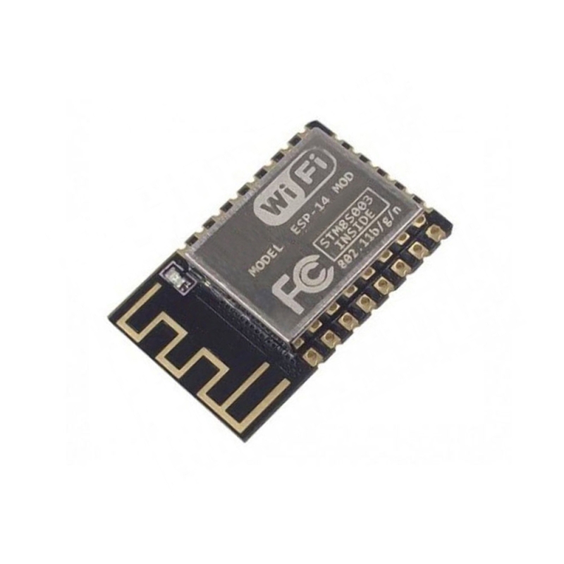

ماژول وای فای ESP-14
کد کالا: 3011012016
ماژول وای‌فای با ترکیب تراشه‌های ESP8266 و STM8S003F3P6، مناسب برای پروژه‌های اینترنت اشیا و خانه‌های هوشمند

ماژول ESP-14 هسته وای‌فای قدرتمند ESP8266 را با یک میکروکنترلر 8 بیتی STM8 ترکیب می‌کند. این طراحی به کاربر اجازه می‌دهد تا از مزایای ارتباط وای‌فای در کنار کنترل ساده و کم‌مصرف STM8 بهره‌مند شود.ماژول ESP-14 در واقع نسخه‌ای مبتنی بر ESP-12E بوده که برای برنامه‌هایی طراحی شده است که نیاز به وای‌فای دارند، اما اجرای منطق اصلی توسط یک MCU ساده انجام می‌شود.
پردازنده وای‌فای: ESP8266EX
میکروکنترلر اصلی: STM8S003F3P6
معماری: 8 بیتی
فرکانس: 16 مگاهرتز
حافظه: 8KB Flash، 1KB RAM، و 128 بایت EEPROM
وای‌فای 802.11 b/g/n
STM8: دارای 15 پایه GPIO با پشتیبانی از UART، I2C، SPI و تا 5 کانال ADC با دقت 10 بیت
ESP8266: پایه E_GPIO0 برای انتخاب بین حالت اجرای برنامه یا دانلود
ولتاژ کاری: 3.3 ولت
حالت آماده‌به‌کار: حدود 70 میلی‌آمپر
حالت خاموش (Shutdown): تنها 0.5 میکروآمپر در 3.3 ولت
ابعاد: 24 × 16 میلی‌متر
Based on ESP-12E prototype design
Inside adds STM8S003F3P6, STM8S can control ESP8266 by AT commands. The module is a complete STM8S MCU, can operate WIFI via STM8 microcontroller programming..
Very compact package size and ultra-low power technology
Can be widely used in smart home network and IoT, for connecting the device to the user’s physical Wi-Fi wireless network for Internet or LAN communications, networked functions.
The module is built into a powerful STM8003 chips, all the pins are lead out, and the serial port from STM8003 is connected with ESP8266
You can write STM8 program, ESP8266 implementation of most of the smart lamp home and WIFI things through AT command control Features.
