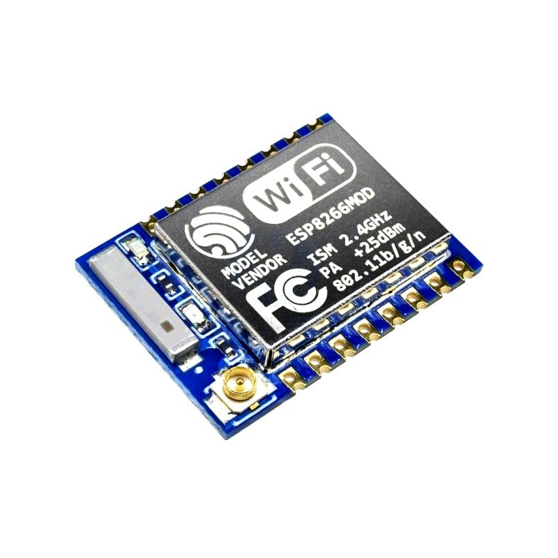

ماژول Wifi مبتنی بر ESP8266 با پشتیبانی از ارتباط سریال UART و SPI دارای آنتن سرامیکی و پشتیبانی از آنتن خارجی مناسب برای کاربردهای IOT
4.1
28 رای‌دهنده
39 دیدگاه
4,090,000 ریال
ESP-07 یک ماژول وای فای است که توسط شرکت Espressif Systems طراحی و تولید شده است. این ماژول بر پایه پردازنده ESP8266 ساخته شده و قابلیت اتصال به شبکه وای فای را فراهم می‌کند.این ماژول از استاندارد 802.11 b/g/n پشتیبانی می‌کند که به آن اجازه می‌دهد به شبکه‌های وای فای متصل شود و با سایر دستگاه‌ها از طریق اینترنت یا شبکه‌های محلی ارتباط برقرار کند .
حافظه فلش 1 مگابایتی برای ذخیره‌سازی برنامه، پشتیبانی از پروتکل های ارتباطی متنوع مانند SPI/SDIO و I2C/UART که امکان اتصال به طیف گسترده‌ای از میکروکنترلرها و پلتفرم‌های مختلف را فراهم می‌کند و چندین جز ضروری از جمله سوئیچ TR، تقویت کننده کم نویز (LNA) ، تقویت کننده قدرت، شبکه تطبیق، حلقه قفل فاز (PLL)، رگولاتورها و واحدهای مدیریت توان را یکپارچه می کند.

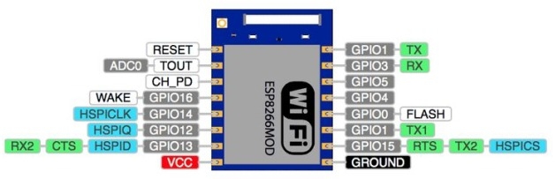

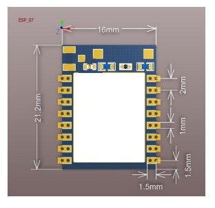

ویژگی ها
  • محدوده ولتاژ تغذیه: 3 ~ 3.6 ولت
  • استاندارد : 802.11B/G/N
  • فرکانس: Wi-Fi 2.4 GHz, support WPA/WPA2
  • پروتکل ارتباطی: UART/SPI/I2C/ Remote Contorl
  • نوع آنتن: سرامیکی
  • محدوده دمای کاری: -40 ~ 125 درجه ی سانتی گراد
  • ماکزیمم دمای لحیم کاری :260 درجه ی سانتی گراد
  • اینترنت اشیا
  • خانه هوشمند
  • کنترل از طریق وای فای
  • صنعت هوشمند
  • انتقال داده به صورت ریموت
